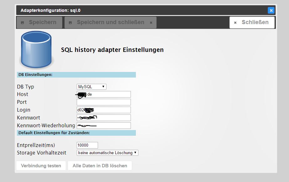

                ich habe auch ein Problem mit dem Zugriff.
                Ich habe eine MySQL Datenbank frei auf dem Hoster All-Inkl.
                Dort habe ich eine Datenbank angelegt.
                Mit dem Tool HeidiSQL kann ich auch problemlos darauf zugreifen und Tabellen anlegen/ändern etc.
                Mit dem iobroker Adapter für die Historie, MySQL, kommen jedoch Fehlermeldungen wie im Bild.
                Warum habe ich keine Zugriffsrechte? Der connect Test in den iobroker Adaptereinstellungen sagt "OK".
                Über HeidiSQL kann ich doch auch problemlos zugreifen mit denselben Benutzerdaten.
                Auf der Weboberfläche mit von all-inkl. mit mysqladmin kann ich keine eigenen Unterbenutzer (zB iobroker) anlegen. Liegt das daran? Aber wie gesagt: über HeidiSQL kann ich alles machen…
                • derAuge
                  derAuge last edited by
                  ich sehe du hast den Port "leer"
                  standard ist da dei "0" drin
                  liegt es vielleicht da dran?
                  Jürgen
                    Solear last edited by
                    Mit 0 funktioniert es auch nicht.
                    Er fügt bei leer oder 0 automatisch den Standardport 3306 an, das sieht man wenn man absichtlich einen falschen Benutzernamen/Passwort einfügt, dann steht in der Fehlermeldung der benutzte Server samt Port.
                    • Bluefox
                      Bluefox last edited by
                      @Solear:
                      Er fügt bei leer oder 0 automatisch den Standardport 3306 an, das sieht man wenn man absichtlich einen falschen Benutzernamen/Passwort einfügt, dann steht in der Fehlermeldung der benutzte Server samt Port. `
                      Iobroker erwartet eine DB mit Namen 'iobroker' da. Du hast die Tabelle noch nicht vermutlich.
                        Habe die Tabelle mal manuell angelegt. Es bleibt dasselbe Problem. Scheint mit Rechten zu tun zu haben.
                        Wenn ich dann in den Adapter-MySQL-Einstellungen auf "Alle Daten in DB löschen" drücke", erscheint der Fehler
                        Error: ER_TABLEACCESS_DENIED_ERROR: DROP command denied to user 'd0xxxxxx'@'79.xxx.xx.69' for table 'ts_number'
                        Wie gesagt, ist derselbe Benutzer wie wenn ich mit dem Programm HeidiSQL von außen auf die Domain-Datenbank zugreife, und dort klappt alles.
                        Dachte auch, dass es wie beim Script ein Problem mit meiner Pi-Installation ist, aber unter der Windows iobroker - Instanz dasselbe.
                        edit:
                        Der Databasename ist gleich meinem Benutzernamen. Den kann ich nicht ändern. Nur Tabellen. iobroker erwartet offenbar auch eine Database mit dem Namen 'iobroker'. Dann kann das nicht klappen, weil er die Database iobroker erzeugen will (die ist aber vorgegeben).
                        • Bluefox
                          @Solear:
                          edit:
                          Der Databasename ist gleich meinem Benutzernamen. Den kann ich nicht ändern. Nur Tabellen. iobroker erwartet offenbar auch eine Database mit dem Namen 'iobroker'. Dann kann das nicht klappen, weil er die Database iobroker erzeugen will (die ist aber vorgegeben). `
                          Das will ich auch einstellbar machen. Oder pull request ist willkommen.
