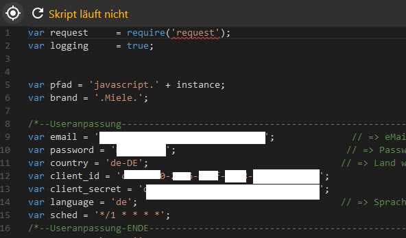

                                ListerKNX last edited by
                                Hallo Lenny,
                                ich habe mal Dein Skript in iobroker eingetragen und mein
                                Kenndaten eingetragen.
                                Username und Passwort sind ansich i.o.. Den das App läuft
                                mit den Kenndaten.
                                Aber im log steht folgende Fehlermeldung:
                                Die Daten in Deinem skript habe ich mehrmals geprüft...
                                Mal eine Frage:
                                Ich hatte mit der E-Mail wie im App die client Daten bei Miele
                                angefordert.
                                Wie macht nun Miele den zusammenschluß zu meinem Zugang?
                                Oder passiert das nicht (Also App kenndaten zu client- Daten).
                                Muss ich die client Daten noch wo eingeben (App/ Websteite)?
                                Verstehe noch nicht ganz wie App anmeldung und client daten zusammengehören...
                                Lenny.CB 1 Reply Last reply Reply Quote 0

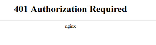

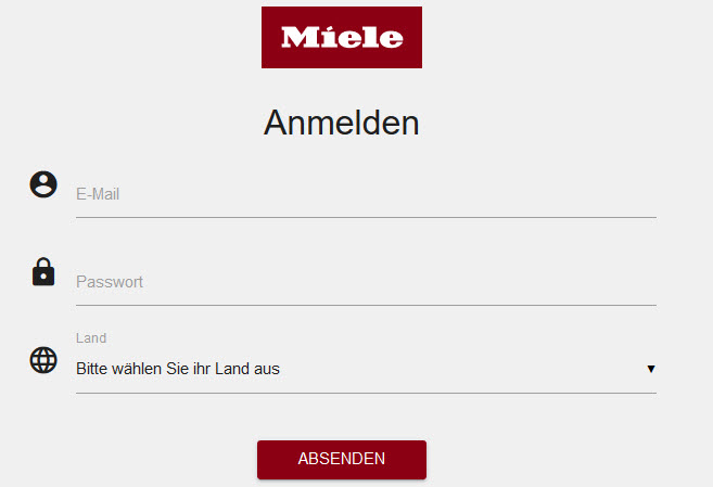

                                    ...gleich mal gemacht.
                                    Dann kommt eine Seite von Miele wo ich mich mit meiner
                                    E-Mailadresse und dem Passwort anmelden muss.
                                    Dann sieht es aber garnicht lustig aus:
                                      hmmm zum sicheren abgleich.
                                      Hatte nur hier meine Daten eingeben in Deimen skript:
                                      • Lenny.CB
                                        Lenny.CB Most Active @ListerKNX last edited by Lenny.CB
                                        @ListerKNX
                                        Die Antwort (Bild)ist schon ok.
                                        Danach das script mal gestartet?
