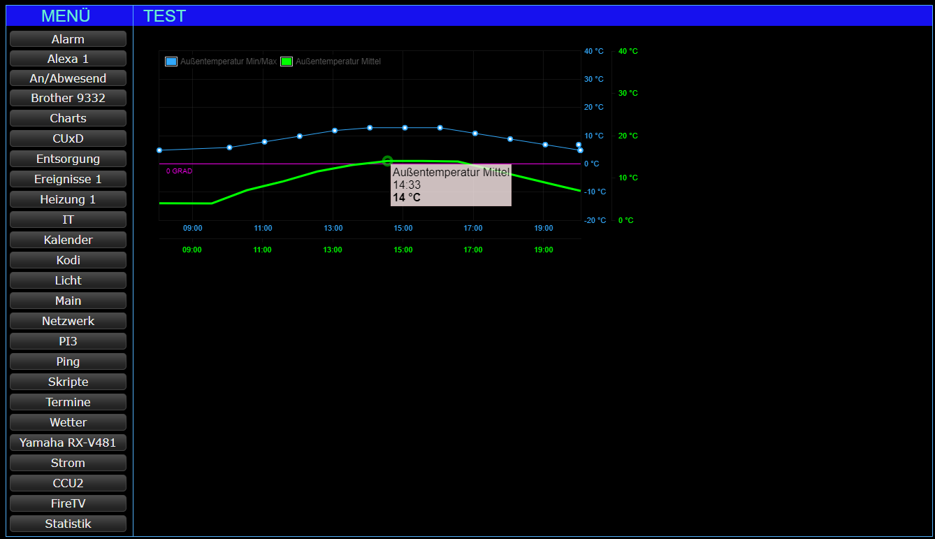

          • sigi234
            sigi234 Forum Testing Most Active @Kaschi68 last edited by
            @Kaschi68
              @sigi234
              Ja, mit den Diagrammen ist Klasse. Verwende ich auch. Nur für die Smartphones möchte ich aus Platzgründen einen Pfeil haben. Den Pfeil möchte ich als Image verwenden und im VIS ansteuern, bzw. je nach dem sichtbar machen. Mir fehlt nur leider noch grundlegend das Verständnis für Scipte.
