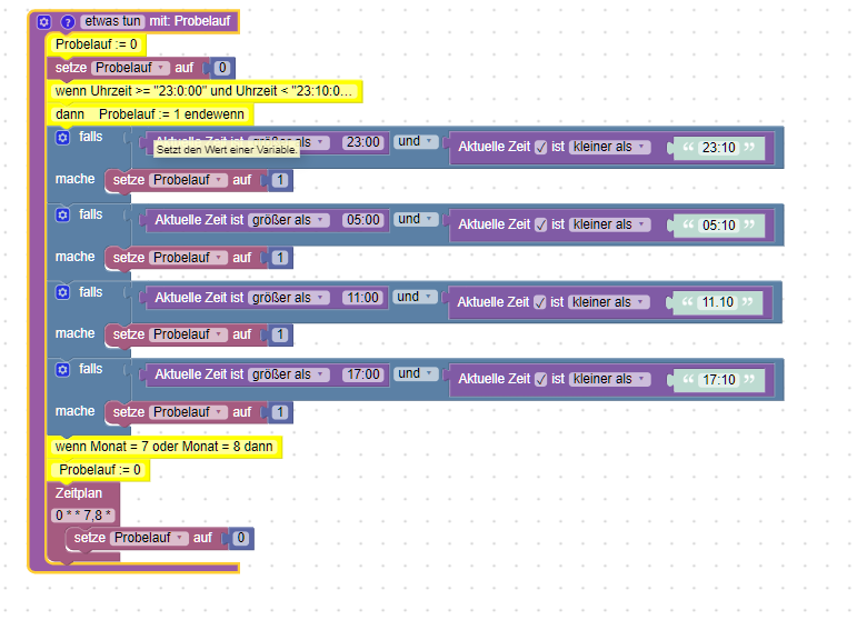

      Probelauf := 0
      wenn Uhrzeit >= "23:0:00" und Uhrzeit < "23:10:00" dann
         Probelauf := 1
      endewenn
      wenn Uhrzeit >= "05:00:00" und Uhrzeit < "05:10:00" dann
         Probelauf := 1
      endewenn
      wenn Uhrzeit >= "11:00:00" und Uhrzeit < "11:10:00" dann
         Probelauf := 1
      endewenn
      wenn Uhrzeit >= "17:00:00" und Uhrzeit < "17:10:00" dann
         Probelauf := 1
      endewenn

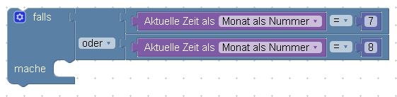

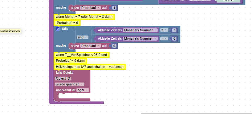

      wenn Monat = 7 oder Monat = 8 dann
         Probelauf := 0
      endewenn
      wenn T__VorlSpeicher < 25,0 und Probelauf = 0 dann
         Heizkreispumpe1A7 ausschalten
         verlassen
      endewenn

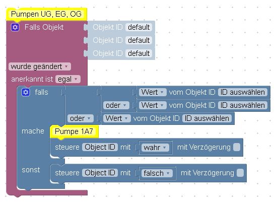

      wenn PumpeEinschalten = 1 dann
         Heizkreispumpe1A7 einschalten
      sonst
      endewenn

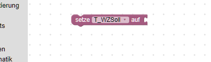

        Habe mal ganz einfach mit Variablen angefangen.
        Die Variable soll vom Typ Zahl
        und der Startwert 22,5 sein.
        Wie kann ich das realisieren.
        Gruß Michael

          Variable war wohl nicht der richtige Anfang.

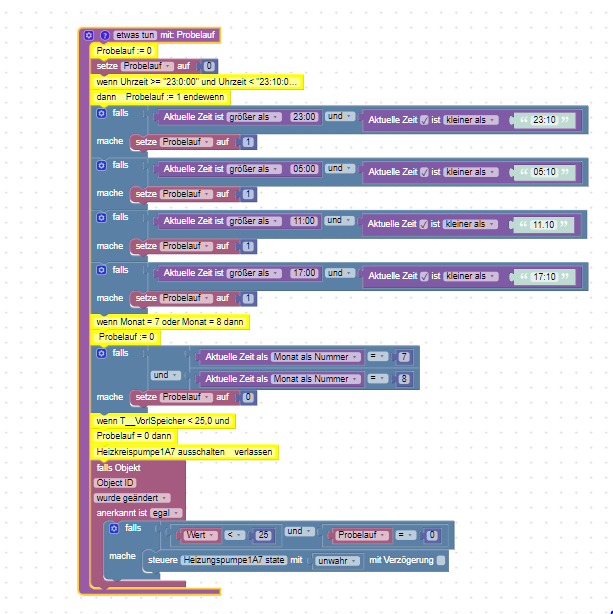

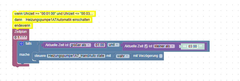

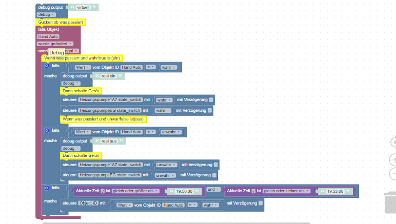

          Jetzt habe ich mich auf Probelauf konzentriert.
          Könnte jemand bitte mal schauen ob das so passt?
          Die Kommentare bilden die Makros ab.
          Gruß Michael
            paul53 last edited by paul53
            Der Zeitplan am Ende passt nicht, da er nur jede volle Stunde wirkt. Vorschlag:

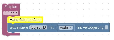

              Altersrentner last edited by
              Hallo paul53,
              Danke für Deine Unterstützung, das Skript werde ich so ändern.
              Praktisch müsste doch jetzt im Log z.B. zwischen 11:00 und 11:10 ein Eintrag
              über Probelauf erscheinen. Oder irre ich mich.
              Anbei der Logauszug.
                @Altersrentner sagte in Wie kann ich FS20 Makros in iobroker einfügen:
                Oder irre ich mich.
                Eine Funktion wird nur ausgeführt, wenn sie aufgerufen wird. Wird die Funktion regelmäßig aufgerufen ?

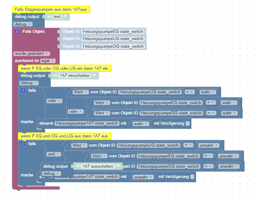

                  Noch eine Frage, wenn ich die Makros so eins zu eins übernehme, sollte dann die Steuerung laufen?
                  Oder kann man das nicht sagen.
                  Könntest Du bitte mal auf das Skript 1A7 schauen?
                  Das ist die Hauptpumpe die über den Probelauf gestartet werden soll.
                  Das Skript hatte ich aber auch schon gestern fertig. Ist somit auch gelaufen.

                    @paul53 Hallo,ich versuche jetzt schon längere Zeit den Baustein "oder "
                    mit einem Eingang und und zwei Ausgängen zu finden.leider vergeblich.
                    Wo kann ich den finden?
                    Gruß Michael
                    TTBerlin 1 Reply Last reply Reply Quote 0
                    • TTBerlin
                      TTBerlin @Altersrentner last edited by
                      @Altersrentner Baustein "und" auf "oder" umschalten, dann rechte Maustaste auf den Baustein und "externe Eingänge" 🙂
                        Altersrentner @TTBerlin last edited by
                        @TTBerlin Danke !!prima
                        Gruß Michael

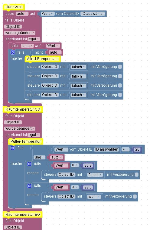

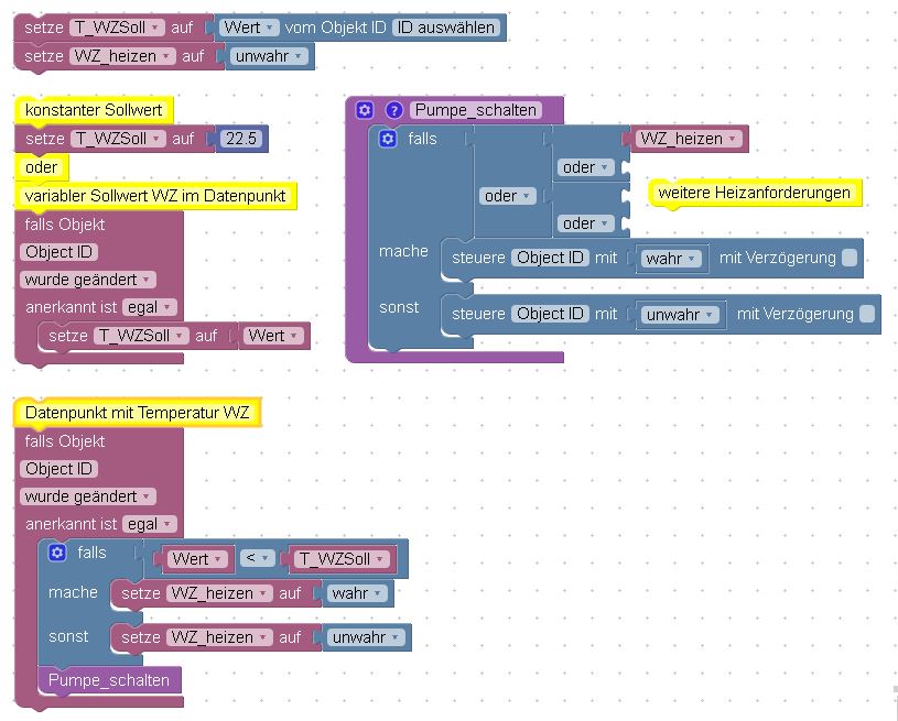

                          Ich komme beim Makro T_Vorlauf Speicher nicht weiter.
                          Ist der Ansatz richtig.

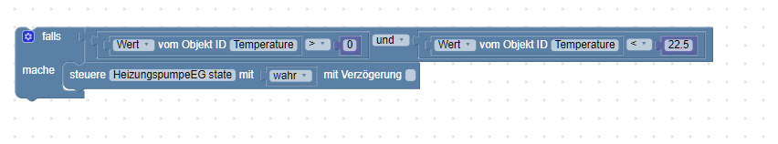

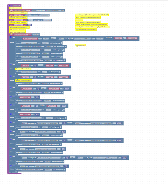

                            Drei Stunden später,

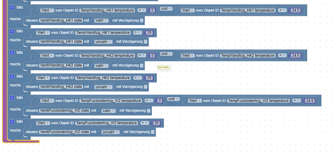

                            Könnte bitte jemand prüfen ob die Makros so richtig umgesetzt sind?
                            Danke Gruß Michael

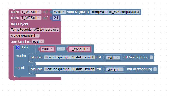

                              Ein Trigger innerhalb einer Funktion ist keine gute Idee. Mache es besser so:
                              A 2 Replies Last reply Reply Quote 0

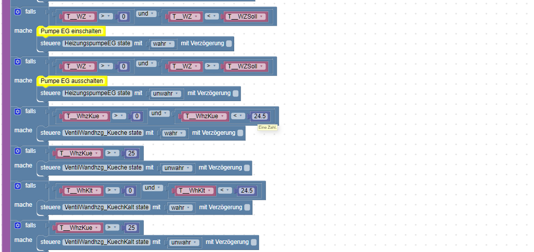

                                Altersrentner @paul53 last edited by
                                @paul53 Guten Morgen,
                                Danke für Deine Verbesserung. Werde ich ändern.
                                Nun bin ich mit dem ersten Part (Makro HeizkreisSteuerung)so weit durch.
                                Im Grunde genommen wurden hier nur Variablen verwendet.
                                Es gibt in der Beschreibung (siehe 1. Beitrag) folgenden Teil:
                                WohnzimmerIS := "Soll: " + T__WZSoll + " Ist: " + T__WZ
                                Wohnzimmer := T__WZSoll
                                Vorbau := "Soll: " + T__VorbauSoll + " Ist: " + T__Vorbau
                                Bad := "Soll: " + T__BadSoll + " Ist: " + T__Bad
                                Schlafzimmer := "Soll: " + T__SchlafzSoll + " Ist: " + T__Schlafz
                                Flur := "Soll: " + T__FlurSoll + " Ist: " + T__Flur
                                Gaestezimmer := "Soll: " + T__GaestezSoll + " Ist: " + T__Gaestez
                                Muss das auch noch als Blockly umgesetzt werden?
                                Gruß Michael
                                  @paul53 habe deinen Vorschlag realisiert.

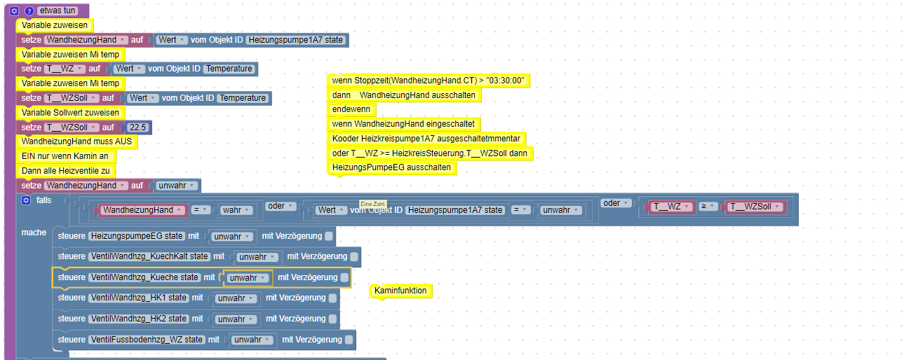

                                  Unter "Steuerung Heizventile" Ist mir folgendes aufgefallen;
                                  Bei den Makros tauche gleiche Variablen z.B. "T__WZ"
                                  in verschiedenen Blöcken z.B. "Heizkreissteuerung_EG u.u.u." auf.
                                  Im Makro wird dann:
                                  wenn T__WZ > 0 und T__WZ < HeizkreisSteuerung.T__WZSoll dann
                                     HeizungsPumpeEG einschalten
                                  endewennde_text
                                  auf den Block verwiesen wo sich die Variable befindet.
                                  Gruß Michael
                                    Mit FS20 und den Makros kenne ich mich nicht aus.
                                    Irgendwoher müssen die Variablen (Messwert, Sollwert) ihren Wert erhalten. In ioBroker sind das Datenpunkte. Ebenso müssen die Schaltaktoren (Pumpe) Datenpunkte sein.
                                    Wie sehen die Datenpunkte aus und woher kommen sie ?
                                    Sind die Sollwerte auch Datenpunkte oder feste Werte ?
                                      @paul53 Hallo,
                                      Danke für deine Nachricht.
                                      Mir ist klar, das es schwierig sein wird meine Vorstellungen zu verwirklichen.
                                      Pumen sind Datenpunkte, ebenso T_WZ =Temperatur Wohnzimmer.
                                      T_WZSoll = Solltemperatur ist eine feste Vorgabe.
                                      ** Variablen
                                      ** T__WZSoll        Typ Zahl, Startwert 22,5
                                      ** T__VorbauSoll     Typ Zahl, Startwert 21,0
                                      ** PumpeEinschalten Typ Zahl, Startwert 0
                                      ** Probelauf        Typ Zahl, Startwert 0
                                      ** T__Bad           Typ Zahl, Startwert 22,5
                                      ** T__Schlafz       Typ Zahl, Startwert 10,0
                                      ** T__Flur          Typ Zahl, Startwert 22,0
                                      ** T__Gaestez       Typ Zahl, Startwert 20,0
                                      Da ich jetzt dafür Variablen eingesetzt habe,
                                      muss ich diese doch dem Datenpunkt zuweisen oder?
                                      Eine Andere Frage ist, Die Variable T_WZ wird es in unterschiedlichen Skripten geben. Funktioniert das?
                                      Gruß Michael
                                        paul53 @Altersrentner last edited by
                                        @Altersrentner sagte:
                                        Mit Variablen funktioniert es nicht, Datenpunkte können in beliebig vielen Skripten verarbeitet werden.
                                        T_WZSoll = Solltemperatur ist eine feste Vorgabe. Da ich jetzt dafür Variablen eingesetzt habe, muss ich diese doch dem Datenpunkt zuweisen oder?
                                        Wenn die Sollwerte immer gleichbleiben können (sollen), kann man den Wert im Skript fest vorgeben. Will man Sollwerte auch mal verändern (z.B. bei Anwesenheit / Abwesenheit) muss man Datenpunkte dafür verwenden.
                                          "Mit Variablen funktioniert es nicht, Datenpunkte können in beliebig vielen Skripten verarbeitet werden."
                                          Das habe ich mir fast gedacht. Dann ist meine ganze Arbeit für die Katze gewesen.
                                          "Wenn die Sollwerte immer gleichbleiben können (sollen), kann man den Wert im Skript fest vorgeben. Will man Sollwerte auch mal verändern (z.B. bei Anwesenheit / Abwesenheit) muss man Datenpunkte dafür verwenden."
                                          Kannst Du mir das bitte an einem Beispiel erklären?
                                          Ich werde dann morgen versuchen die Blocklys mit Datenpunkten abzuändern.
                                            Jetzt mit Datenpunkten ; 22,5 ist der Sollwert .
                                            Schaltet die Pumpe >22,5 aus?
                                            Gute Nacht
                                            Gruß Michael
