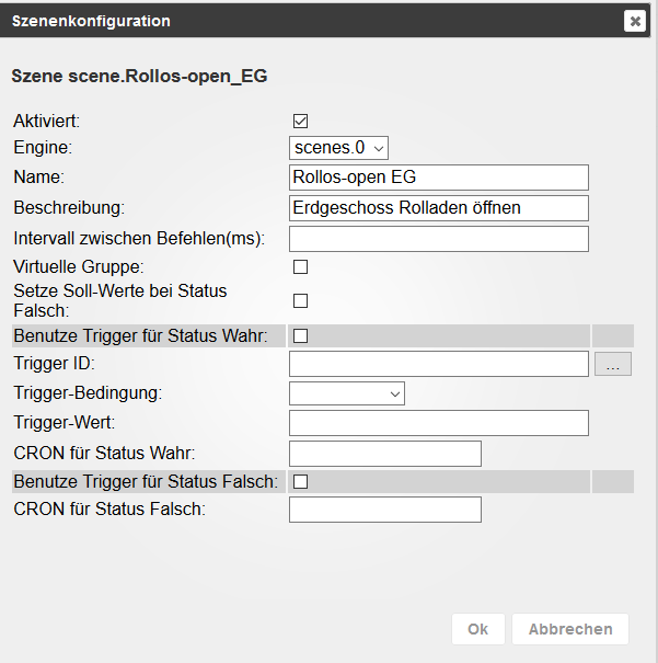

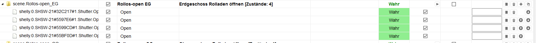

      ich versuche meine Rollos mit Shelly 2 und dem Scene Adapter zu steuern.
      Eigentlich funktioniert das auch soweit.
      Mir ist jetzt jedoch aufgefallen, dass die Shellys sofern diese über eine Scene gesteuert werden zwei Schaltimpulse erhalten.
      Die Relays der Shellys sind ja deutlich hörbar und beim Schalten via Scene klicken diese doppelt bevor das Rollo sich in Bewegung setzt.
      Wenn ich die Shellys direkt über den Adapter schalte dann funktionieren diese Problemlos ohne doppeltes Schalten.
      Ich habe die Scenen auch bereits neu angelegt ohne Änderung.
      Hat jemand eine Idee woran das liegt?
      Ist es vielleicht nur eine Einstellungssache?
