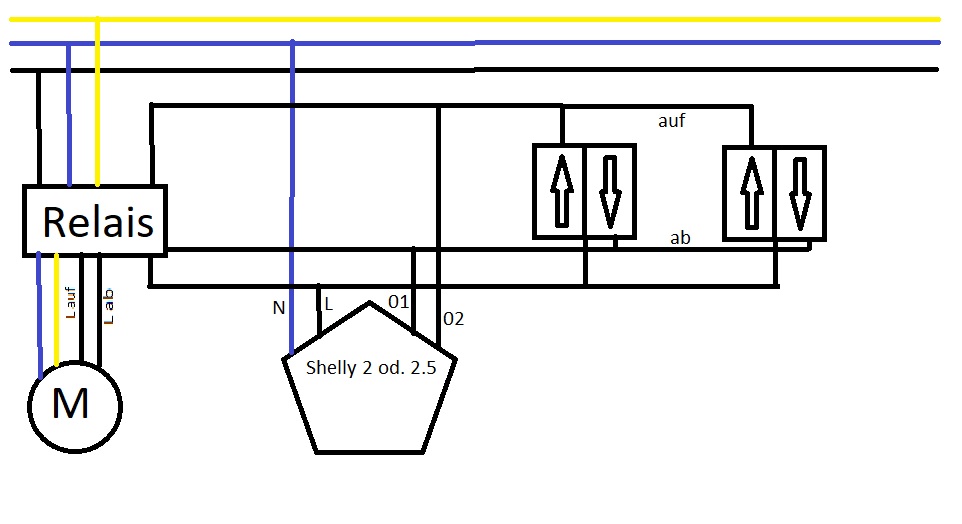

      ich möchte mittels einem Shelly 2 oder 2.5 meine Rolläden steuern.

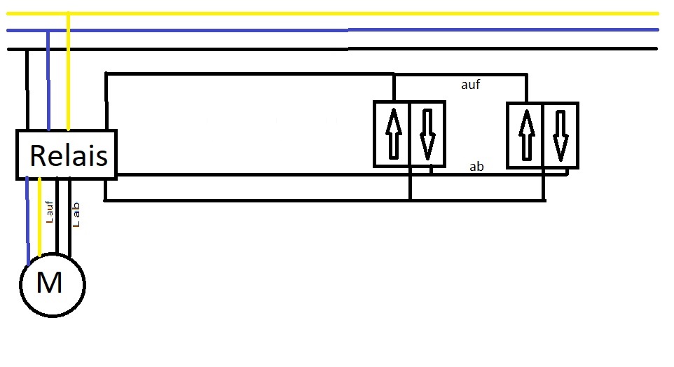

      Im Moment werden diese mittels 2 Taster (und per Stromstoss) über ein Relais gesteuert. siehe hierzu auch den Schaltplan
      Nun soll hier der Shelly als quasi 3. Taster integriert werden. Mir sind dazu 2 Schaltvarianten in den Sinn gekommen... Die Frage ist nun, welche der beiden ist Richtig bzw. funktioniert auch? Oder geht es nicht so "einfach" wie ich mir das vorstelle?
      Variante 1:

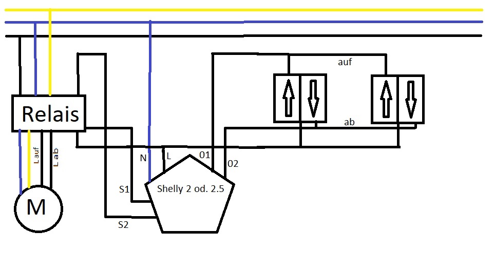

      Variante 2:

        Jan1 @peleroform last edited by
        @peleroform
        Der Shelly ersetzt das Stromstoßrelais wäre die eigentlich sinnvollste Lösung.
          peleroform last edited by peleroform
          Das ist klar... nur is das Relais an den Motor gekoppelt ... und überbrücken ist leider nicht möglich -> Sorry, hatte ich vergessen zu erwähnen und auf der Skizze kommt es auch nicht rüber.
          Und den Motor tauschen, nur weil das Relais in den Motorkopf integriert ist, möchte ich im Moment nicht machen. Wenn der Motor mal den Geist aufgibt, dann ist ja der Shelly schon da und man braucht nur einen simplen Motor.
            Jan1 last edited by
            Dann wäre Variante 2 richtig, da hier die Schalter den Shelly steuern und der wiederum das Relais im Motor. Bei Variante 1 würde er Shelly eine manuelle Bedienung der Taster nicht mitbekommen.

              Bzgl. der Stromstoss Einschaltung, .... ist das mittels Tasmota oder Skript zu lösen?
                Jan1 @peleroform last edited by Jan1
                @peleroform
                Stichwort Pulsetime
                PulseTime<x> Set PulseTime of relay<x> in 0.1 seconds
                0 / off = disable use of PulseTime for Relay<x> (default)
                1..111 = set PulseTime for Relay<x> in 0.1 seconds increments
                112..64900 = set PulseTime for Relay<x> with 1 seconds increment starting with 12 seconds (add 100 to desired interval in seconds, e.g. 113 = 13 seconds and 220 = 120 seconds)
                    @peleroform
                    Sollte funktionieren mir der Variante 2 und Pulsetime.
