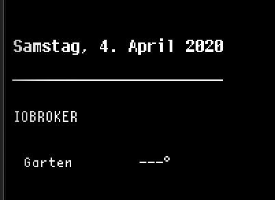

      Ich versuche aktuell Werte aus ioBroker in meinen MagicMirror (Smart Mirror) zu integrieren. Hierbei geht es mir besonders um den Philips Hue Bewegungssensor, welcher auch die Raumtemperatur ausgibt. Dies löse ich über Node-RED und den Wert auszulesen klappt soweit auch:
      Nun habe ich versucht diese Werte in das MagicMirror Modul MMM-ioBroker zu integrieren, schaffe aber nicht die 20,31 an den Spiegel zu übergeben.

      Der MagicMirror zeigt nur ein "-", wo die 20,31 stehen sollte.

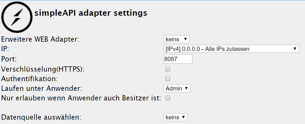

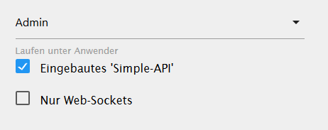

          @SBorg Man musste Simple-API noch als Modul in ioBroker installieren, und dann den Port des Simple-API im MMM-ioBroker hinterlegen.

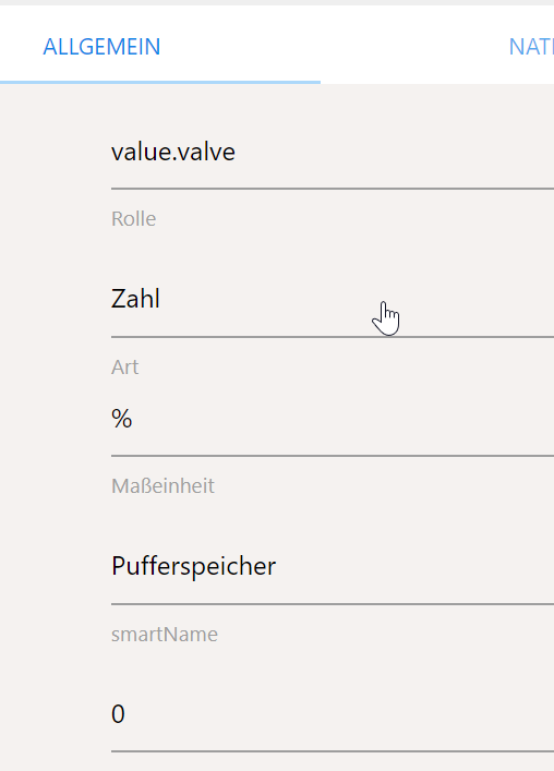

                            @SBorg @liv-in-sky ,
                            es handelt sich definitiv um einen Punkt, der verwendet wird:
                            Hab jetzt einfach mal alles angehängt, hoffe das hilft hier.

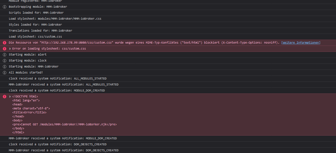

                                @SBorg
                                wenn ich den Befehl aufrufe bekomme ich folgendes:
                                sieht gut aus glaube ich.
                                Das würde aber bedeuten, dass das Modul irgend was hat.
                                Das habe ich mit "git reset --hard" schon zurückgesetzt.
                                MfG Christoph

                                  Jepp, tut was es soll. Du solltest jetzt im Verzeichnis auch eine Datei "...modbus.0.input..." haben in der dein Messwert steht.
                                  ...und ja, dein Modul arbeitet nicht. Mein Image ist leider weg, kann also aktuell nicht weiter helfen. Muss ich erst mal wieder eines erstellen.

                                      MMM-ioBroker kommuniziert nicht über den Simple-API Port, sondern über den ioB-Port! Wenn du deinen Standard ioB-Port nicht geändert hast, ändere ihn mal in deiner MMM-Modulconfi von 8087 auf 8082, dann sollte das auch klappen 😉
