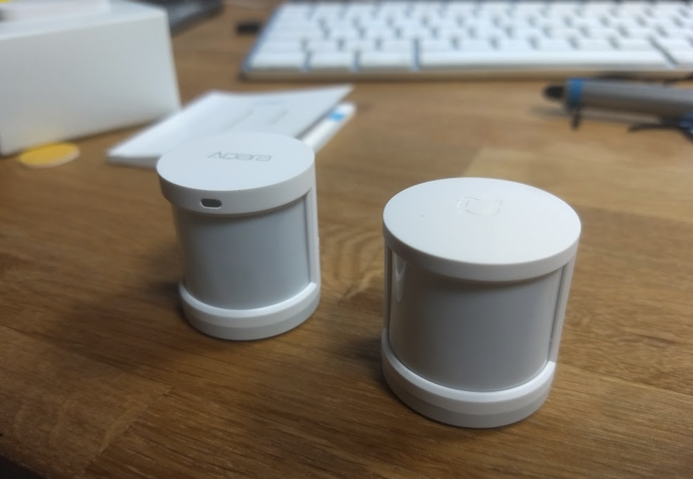

        Ich hab hier zwei Varianten - beide werden nicht erkannt:
          5 sec. knopp halten.. bis der Blinkt.. danach immer alle 2 sec. nochmal kurz drücken.. um den wachzuhalten

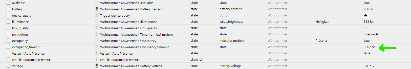

                Hallo Zusammen,
                habe eben einen Aquara Motion gepairt..ich hoffe es..laut Log sollte es ja o.k. sein...
                wo kann ich denn hier in den objekten die "Duration"Time einstellen??
                • mickym
                  mickym Most Active @Kusselin last edited by mickym
                  @kusselin Falls Du mit Duration Time meinst, wie lange er die Occupancy als true ausweisen soll, schreibst Du den Wert in die Occupancy-Timeout.

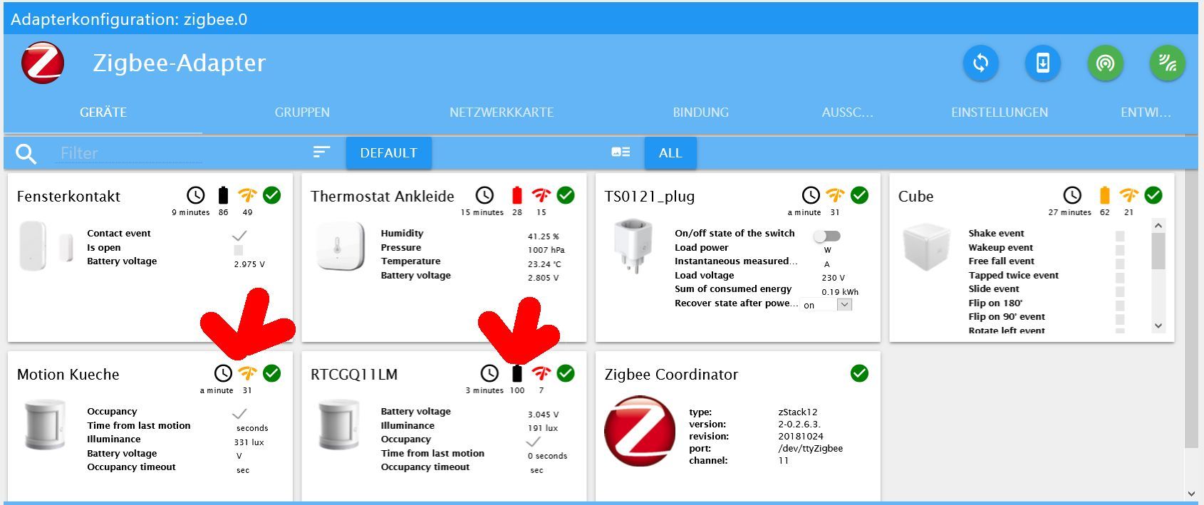

                    • Kusselin

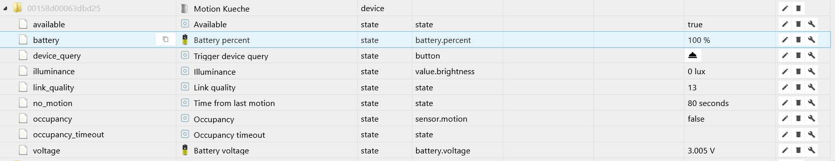

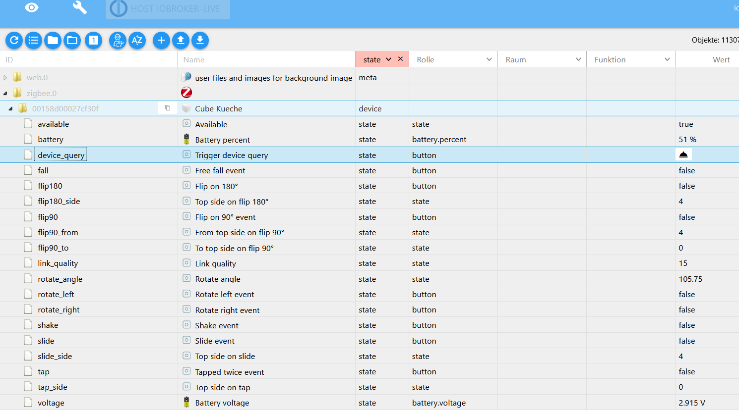

                      Habe jetzt noch einen gepairt und der hat auch funktioniert......
                      nur, wieso wird bei einem das batteriesymbol angezeigt beim anderen nicht?
                      passt das alles soweit?
                      mickym arteck 2 Replies Last reply Reply Quote 0
                      • mickym
                        @kusselin Du hast ja gesehen, dass der voltage Wert noch leer war (s. Dein Screenshot) - der kommt manchmal zeitverzögert. Warte mal so 1-2 Stunden maximal - dann ist der Wert gefüllt und auch das Batteriesymbol da.

                            arteck Developer Most Active @Kusselin last edited by
                            @kusselin drücke mal am Bewegungsmelder den knopp an der siete ..dann überträgt der die Werte sofort

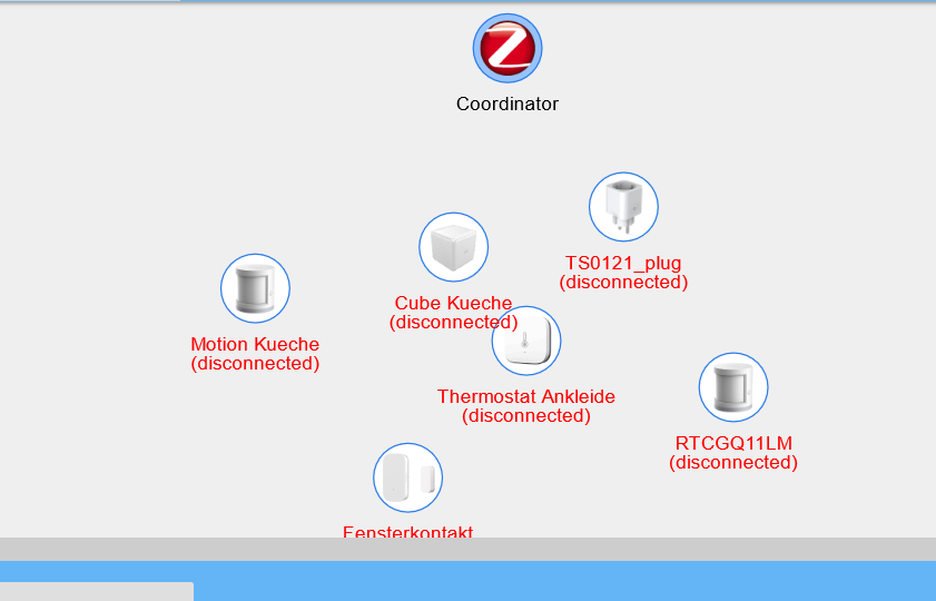

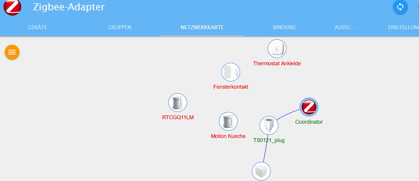

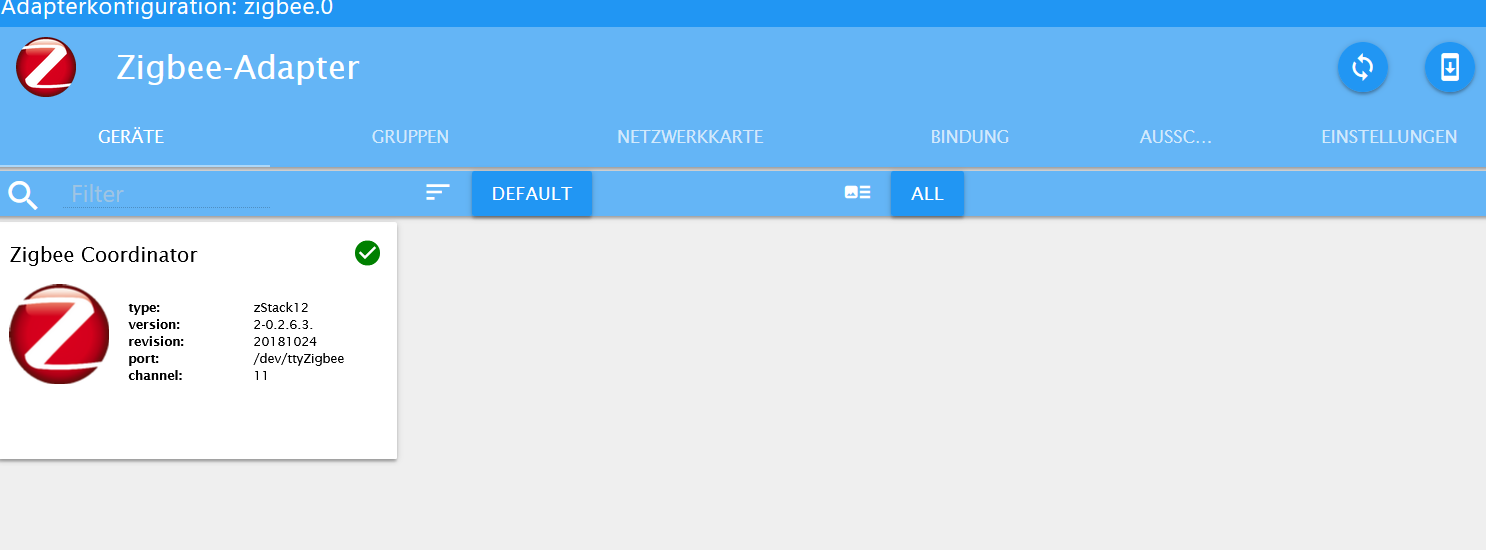

                              • Kusselin
                                Kusselin last edited by Kusselin
                                Hallo Zusammen, ich bins mal wieder...habe gestern ein Update des ZigbeeAdapters gemacht weil es mir angeboten wurde. Als ich heute morgen in die Küche kam hat der Bewegungsmelder nichtr ausgelöst und die A...das Wetter nicht angesagt.... 😞 Nun bin ich mal in die Objekte udn da sehe ich mit Verwunderung das alles disconnected ist 😞
                                Was hab ich da wieder gutgläubig gemacht??? Hab ich ne Möglichkeit wenn ich zurückgehe das alles wieder da ist? Oder was kann ich lt. euch Experten noch machen damit alles wieder da ist??
                                Gruss und danke vorab
                                    type:zStack12
                                    version:2-0.2.6.3.
                                    revision:20181024
                                    port:/dev/ttyZigbee
                                    channel:11
                                  Thomas Braun Most Active @Kusselin last edited by Thomas Braun
                                  @kusselin
                                  Von welcher auf welche Version?
                                  Und welche Hardware?
                                  Kusselin 1 Reply Last reply Reply Quote 0
