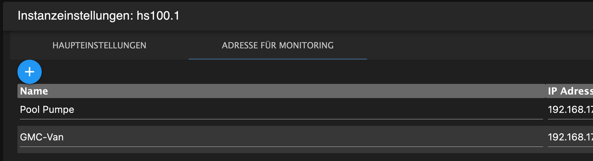

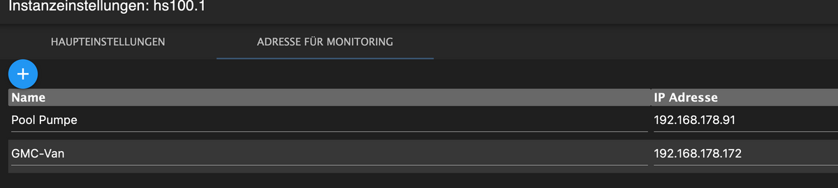

                  im Adapter sind 2 Steckdosen aktiv.

                            frank62 @Homoran last edited by
                            @homoran said in HS100 Adapter startet alle 30 Sekunden neu:
                            ich kenne den Adapter nicht. ist es normal, dass da 2 verdchiedene IP Adressen im log stehen?
                            Das sind 2 Steckdosen.
                              Homoran Global Moderator Administrators @frank62 last edited by
                              @frank62 sagte in HS100 Adapter startet alle 30 Sekunden neu:
                              TCP Timeout after 10000ms192.168.178.172:999
                              und da scheint es probleme mit deinem Van zu geben
                                OK, ich schmeiß die Steckdose mal raus aus dem System und dann mal schauen.
