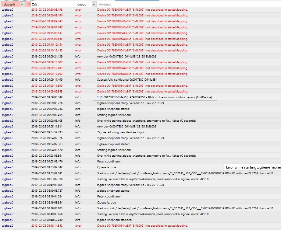

      Der Hue Outdoor Motion Sensor ist ja mittlerweile in der devices.js (im Zigbee-Adapter v0.9.2, bei den Zigbee-Shepherd-converters) implementiert. Leider wird das Teil bei mir nach wie vor nicht richtig erkannt. Seltsam ist, dass nach einem Neustart des RaspPi der gerade zuvor gepaarte Sensor im Log kurz korrekt gelistet wird, dann aber wieder verschwindet. Was könnte die Ursache für diese Verhalten sein? Hier das Log.

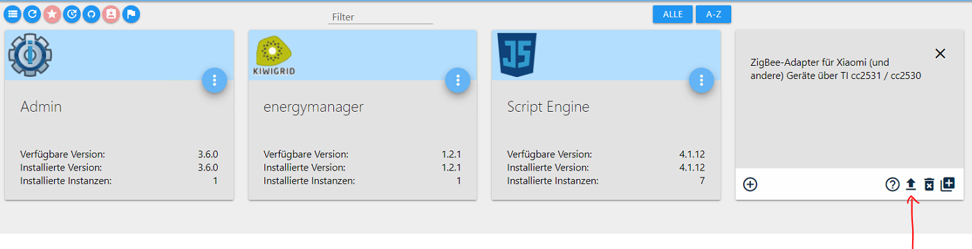

                            upload nicht vergessen

                              Was ist, da Asgothian das schon sagte, der Upload danach? Ich lese mich gerne ein, fand auf die Schnelle nur "adding a file to a repository". Wenn es darum geht, wüsste ich jetzt nicht welches. Nochmals sorry.
                                adapter-upload

                                  Hier laufen 2 Dinge zusammen die getrennt werden müssen:
                                  @arteck hat von einem Upload gesprochen - das ist ein schritt im iobroker, der notwendig ist, wenn
                                  • Quelldateien eines Adapters modifiziert wurden
                                  • Adapter manuell per npm installiert wurden
                                  • Adapter von github installiert wurden (per Katze, Standard oder Benutzerdefiniert)
                                  Bei github geht es darum die Quellen der Adapter zu halten. Um Funktionen des Adapters zu modifizieren sollte ein „fork“ des Adapters gemacht werden mit dem geprüft werden kann ob die Änderungen erfolgreich sind (auch durch andere, siehe Installationsanleitung weiter oben im Thread). Danach kann/muss ein pull-request die Änderungen in den eigentliche Adapter zu übernehmen.
