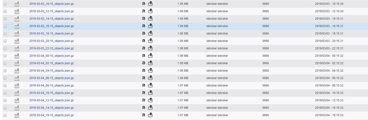

                        Wenn ich die Rechte händisch auf 777 setze ist eine Weile Ruhe, dann kommt der Fehler wieder.
                        --- hat auch nicht geholfen 😞
