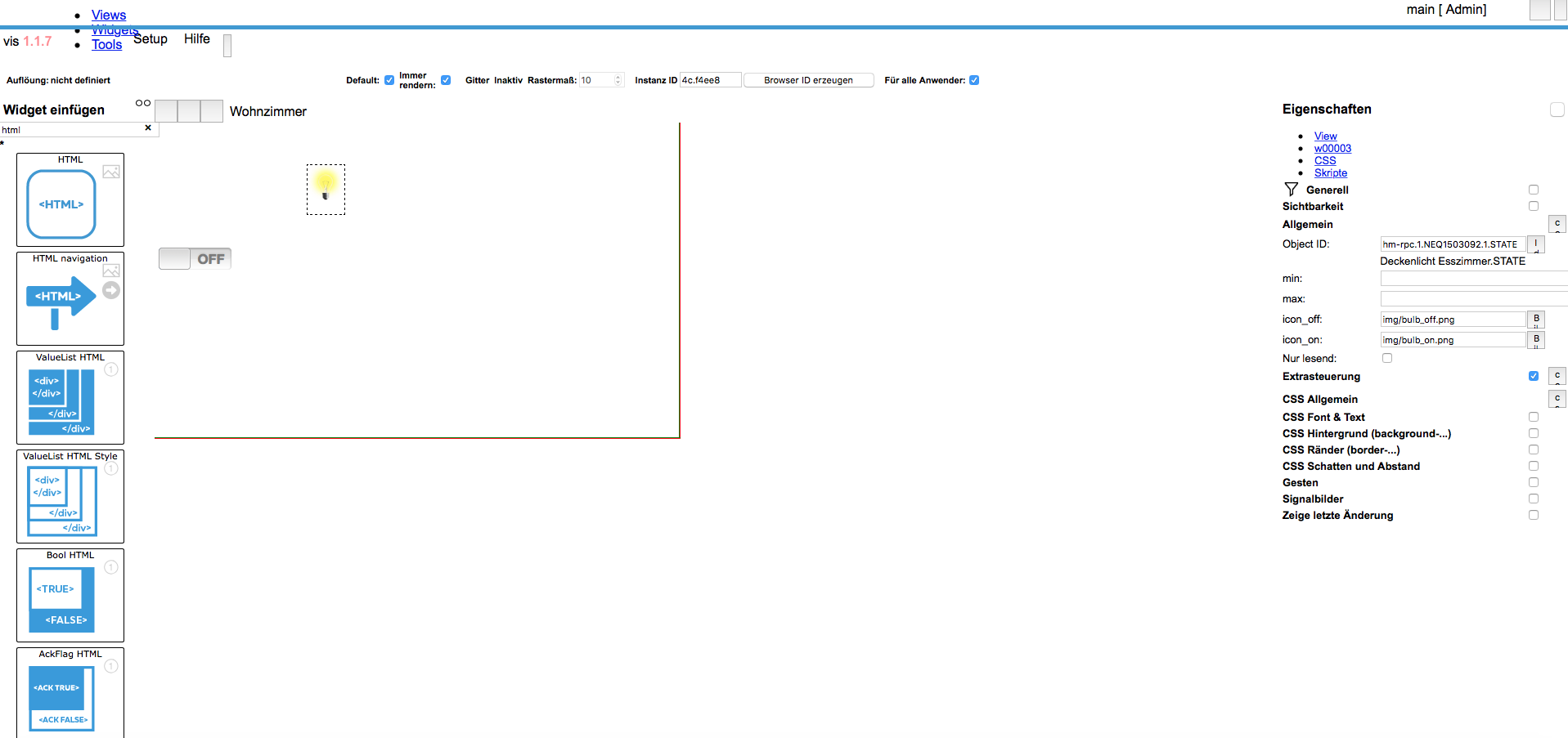

      Ähnliche Effekte habe ich seit einem letzten Update auch in der admin Oberfläche. Z.B. Objects-Browser: unten im Browser abgeschnitten, dann auch unten Dropdaowns, die sich eigentlich nach oben öffnen müßten. Kann ich leider kein Screenshot von machen.
      Ist irgendwas beim Update am Style schief gegangen.
      (Firefox Quantum 65.0.1)

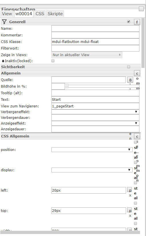

          CiroCool last edited by
          Hallo
          Ich habe genau das gleiche Problem gibt es dafür schon eine Lösung?
          Habe auch schon mehre Browser probiert.

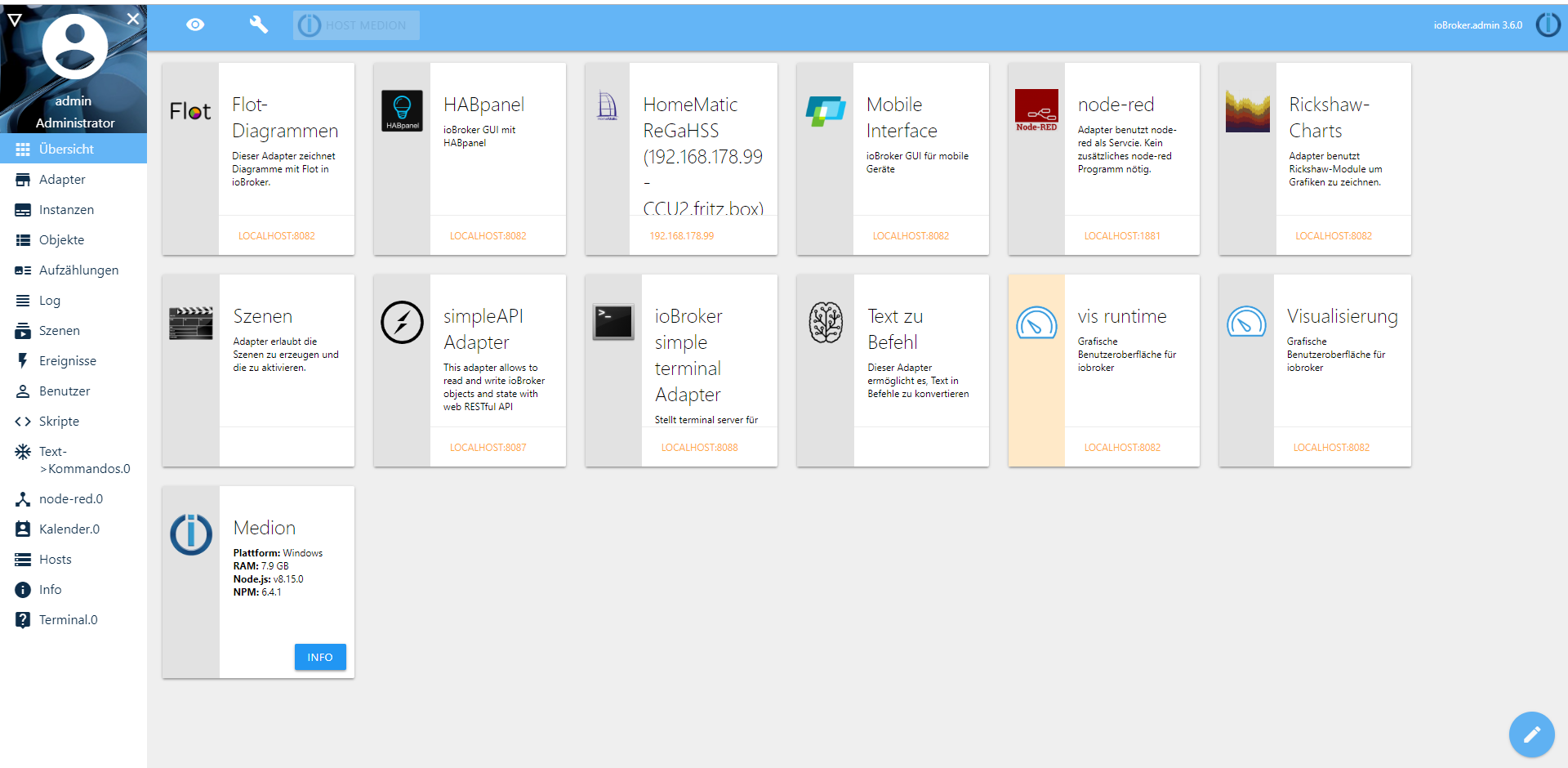

          Hier mein System

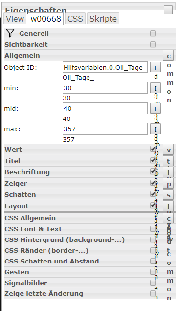

              0018 last edited by
              Jetzt hat mich das Problem auch aufgesucht. Habe alle Vorschläge auch durch, keine Besserung egal bei welchem Browser.
              Besonders tritt dieses bei den Widget-Eigenschaften auf.
              Systemdaten:
              VIS 1.1.10
              Admin 3.6.0
              nodejs 6.15.0
              npm 6.8.0
              js controller 1.5.7
              Woran könnte das liegen?
