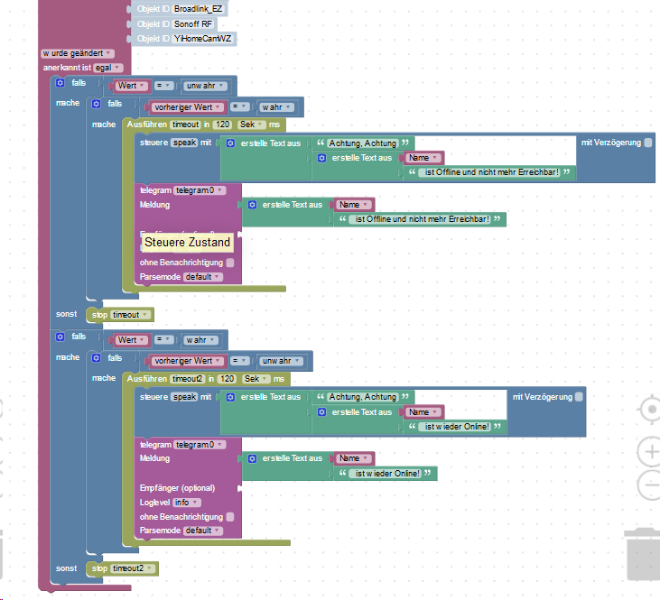

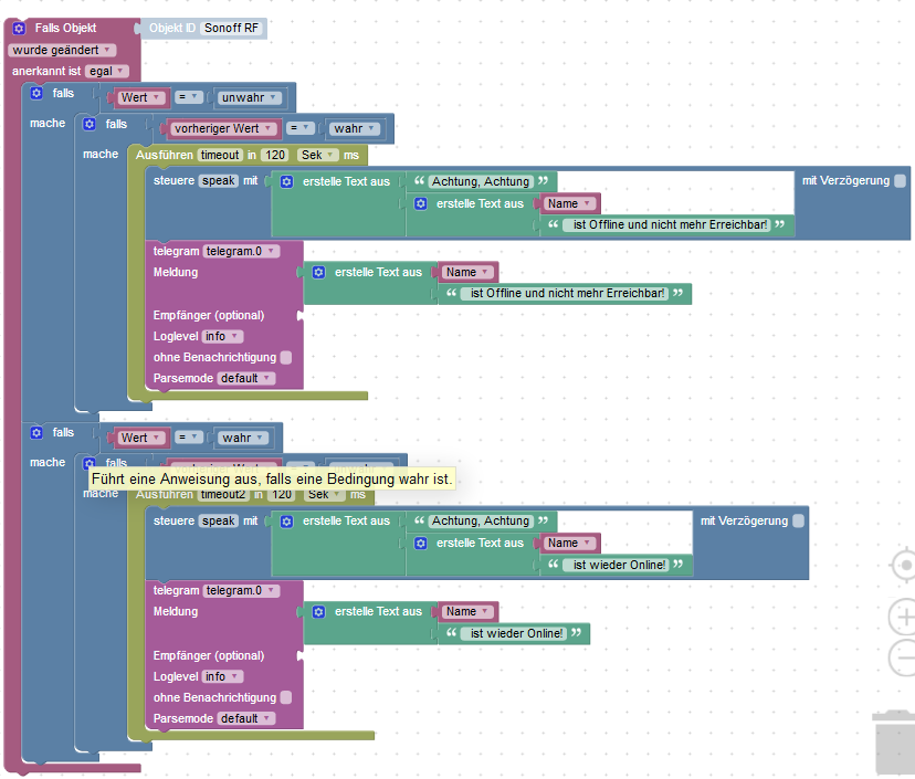

      Ich verzweifle an einem Script, ich habe das Problem das hi und da, für sagen wir mal 1 Sekunde angeblich eine IP Cam oder der Sonoff RF offline sein soll und dann ist er sofort wieder online! Per cmd --> "ping IP -t" konnte ich das nicht bestätigen!
      Nun habe ich mir ein Script erstellt, das zumindest erst nach einem Ausfall von 2 Minuten melden soll das IP nicht erreichbar ist!
      Wo liegt hier mein Fehler?!

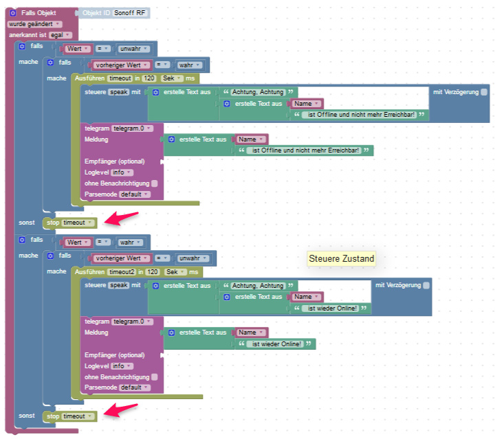

        • MyzerAT
          MyzerAT last edited by MyzerAT
          man ich bin echt blind , du meinst das hier
          #edit#
          ps: habe noch stop timeout in stop timeout 2editiert
          • MyzerAT
            @rantanplan
            zur Fehlerbeschreibung, es soll nicht gemeldet werden wenn zb. Sonoff nicht pingbar ist, innerhalb eines gewissen Zeitraumes von zb. unter 120 Sekunden. Erst wenn länger nicht erreichbar soll eine Meldung kommen.
            Also kurz gesagt, wenn was nicht online ist und aber gleich wieder online geht, dann soll keine Meldung kommen. Leider kommt sie dennoch!

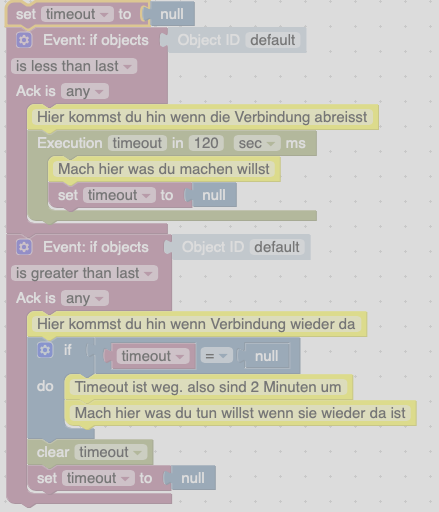

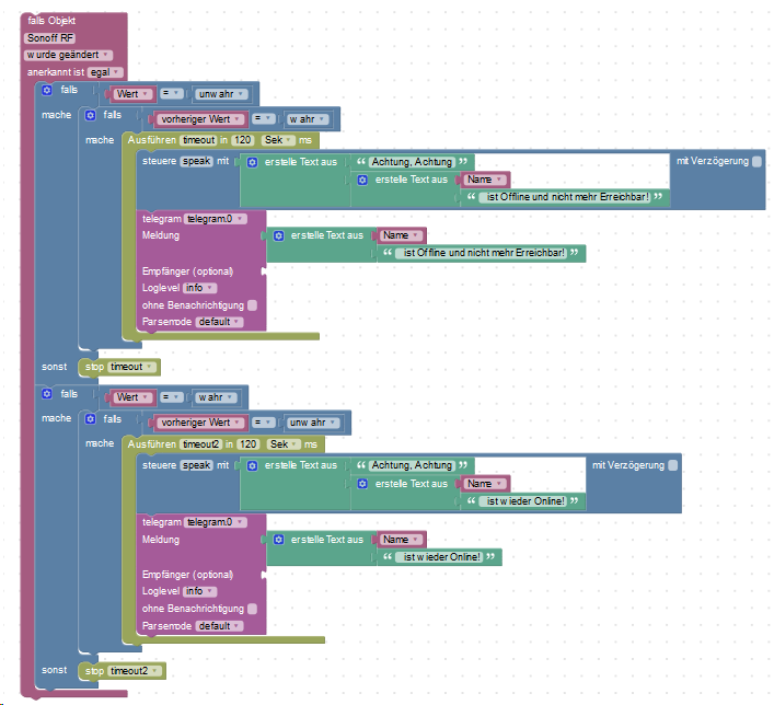

            • Asgothian
              Asgothian Developer @MyzerAT last edited by
              @MyzerAT
              Versuch das mal:
              Natürlich musst du die ObjektID noch setzen und die Kommentare durch deine Aktionen ersetzen.!
              rantanplan 1 Reply Last reply Reply Quote 0

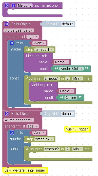

                paul53 last edited by
                Du darfst keinen Mehrfach-Trigger verwenden.
                • rantanplan
                  rantanplan last edited by
                  Paul53 hat recht.
                  Jeden "Ping" in einem separaten Trigger bearbeiten.
                  • Asgothian
                    Asgothian Developer @paul53 last edited by
                    @paul53 sagte in Ausfal IP erst melden wenn mehr als 2 Minuten nicht erreichbar!:
                    Warum nicht ?
                    • MyzerAT
                      geht auch nicht, meldet nach Ablauf der zwei Minuten das der Sonoff RF wieder online ist

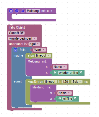

                        Vorschlag:
                        • rantanplan

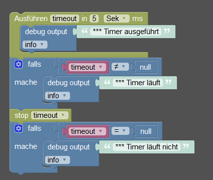

                          rantanplan @Asgothian last edited by
                          @Asgothian Grundsätzlich ist das eine gute Idee mit dem "Flag" ob ein Timer läuft oder nicht.
                          Zwei Dinge würde ich persönlich aber nicht machen.
                          1. Namensgebung: "timeout" als lokale Variable UND als Timername macht die ganze Sache unübersichtlich.
                            Besser wäre "timeout_on", "timeout1_on", usw. als bool (true/false)
                          2. timeout = null
                            "null" ist nicht gleich "0".
                            Mit "null" setzt Du eine Variable in einen undefinierten Zustand zurück. Diese muss dann jedesmal, bei Benutzung, neu initialisiert werden. Wird das vergessen gibt es "error".
                          • Asgothian
                            Das leuchtet mir nicht ein. Wenn der Wert sich ändert werden ja alle Trigger die du hintereinander im Script hast auf einmal ausgelöst, sprich alle Timeouts laufen los. Dabei sollte es egal sein wie viele du hintereinander schaltest.
                            Nur das ich da nicht in die Wüste laufe - der Wert SonoffRF der am Anfang abgefragt wird ist true wenn es eine Verbindung gibt, und false wenn es keine gibt ?
                            A.

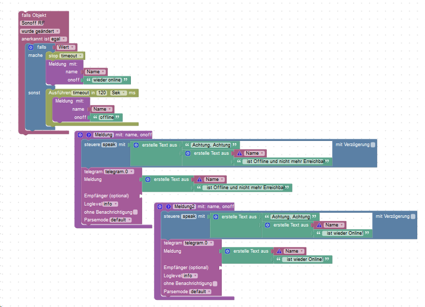

                            • MyzerAT
                              wie bekomme ich bei den zwei x was rein ? und die ausgabe soll auf Alexa und Telegram erfolgen!
                                paul53 @Asgothian last edited by
                                @Asgothian sagte:
                                Richtig: true stoppt die Verzögerung und erzeugt "wieder Online"; false startet die Verzögerung und erzeugt "Offline" navh Verzögerung, falls nicht inzwischen gestoppt.

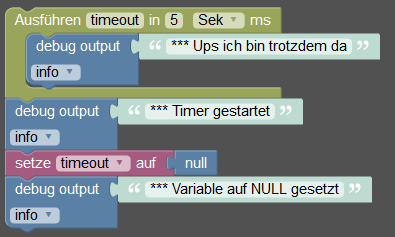

                                • Asgothian
                                  Asgothian Developer @rantanplan last edited by Asgothian
                                  @rantanplan sagte in Ausfal IP erst melden wenn mehr als 2 Minuten nicht erreichbar!:
                                  Da bin ich anderer Meinung. Die Variable timeout und die Variable die den timeout selber steuert ist ein und die selbe. Es sind eben nicht 2 Variablen
                                  timeout = null
                                  Das ist Absicht.. Ich prüfe diese Variable ja explizit auf NULL ab. Einzig das clear timeout könnte zu einem Problem werden. Das könnte man aber auch in ein "else" packen, so das es nur gemacht wird wenn timeout nicht null ist, und damit der Timeout noch läuft.
                                  Nachtrag: da ich nicht weiss was fuer ein Typ die Variable timeout hat wenn sie durch das setTimeout gesetzt wird, kann ich halt nicht einfach auf bool oder int prüfen. Ein Vergleich mit NULL ist aber immer erlaubt und führt so wie ich den nutze nicht zu Fehlern.

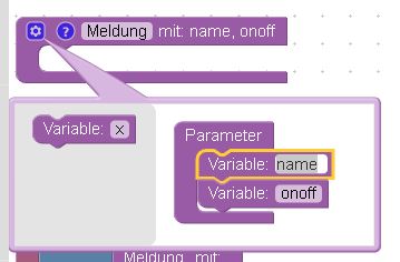

                                    paul53 @MyzerAT last edited by
                                    @MyzerAT sagte:
                                    Einfach rein klicken.
                                    Alexa und Telegram in die Funktion Meldung(name, onoff) einbauen !
                                    • MyzerAT
                                      schaffs leider nicht, kenn den Baustein Meldung noch nicht, eventuell kann mir jemand den zusamenstoppeln, bitte, thx

                                      • MyzerAT
                                        meinst du so?
                                        • MyzerAT
                                          nee da kommen fehler im log
                                            @MyzerAT
                                            Nein, so:
                                            <block type="procedures_defnoreturn" id="QcHn*};aes=*M[62[T_" x="-287" y="-912"> <mutation> <arg name="name"></arg> <arg name="onoff"></arg> </mutation> <field name="NAME">Meldung</field> <comment pinned="false" h="80" w="160">Beschreibe diese Funktion …</comment> <statement name="STACK"> <block type="control" id="Do1*(d;FPVdH~jRHrS{">
