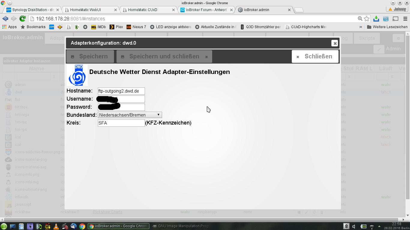

      Seit gestern aktualisiert der DWD Adapter nicht mehr bei mir
      Eingestellt ist bei mir Niedersachsen und SFA
      Im log steht "ftp ls error" obwohl ne wetterwarnung vorliegt!
      Vorher ging es ohne Probleme! Auf den ftp kann ich mit meinen Zugangsdaten auch zugreifen aber der Adapter macht Probleme!
      Hat jemand das selbe Problem?
      Gruß Johnny

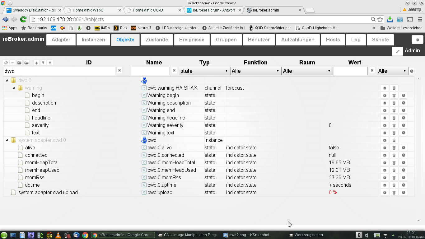

            Ich versteh nicht warum bei mir plötzlich der DWD-Adapter nicht mehr geht!
            Jetzt liegt zur Zeit auch ne Wetterwarnung vor (Heidekreis -> noch geführt mit altem Kennzeichen SFA und nicht HK). Es wird mir aber keine Wetterwarnung angezeigt!
            Hier meine Config:
            Hier der Schedule
            Hier log-Auszug
            und hier die leeren Datenpunkte
            Bin echt ratlos
            Kann mir vielleicht jemand helfen?
            Johnny

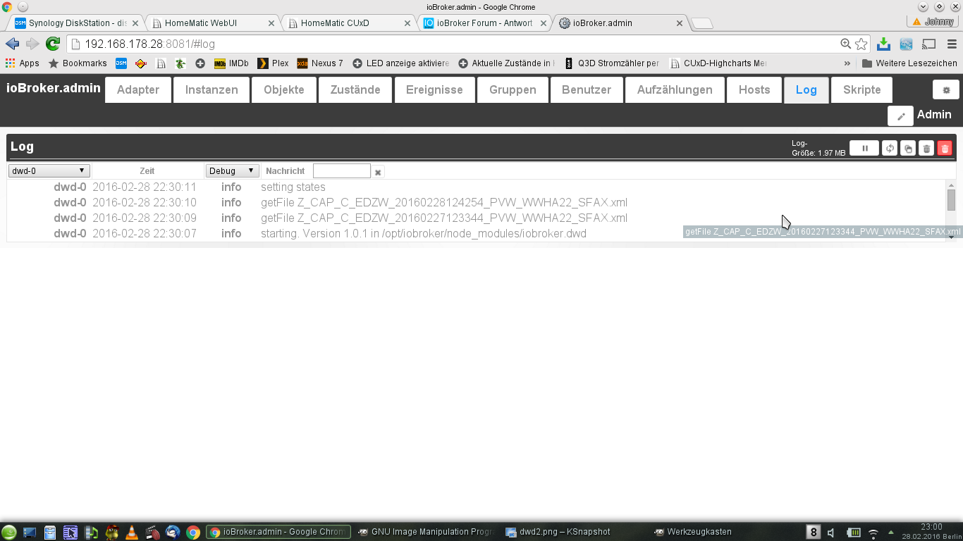

              Hab mir jetzt mal die Dateien angekuckt die der DWD-Adapter gemäß log-File vom DWD-Server holt.
              (Z_CAP_CEDZW_<datum der/warnmeldung="">_PVW_WWAA22_SFA.xml)
              Dort stehen auch die nötigen Infos drin. (Heidekreis, welche Warnung, gültig von bis, usw)
              Aber irgendwie liest die der Adapter nicht aus!
              Ich verstehs nicht!
              Das ging ja schon mal!</datum>

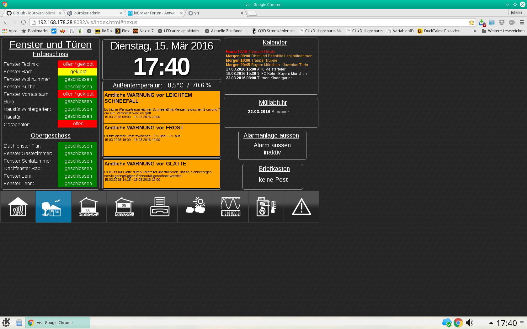

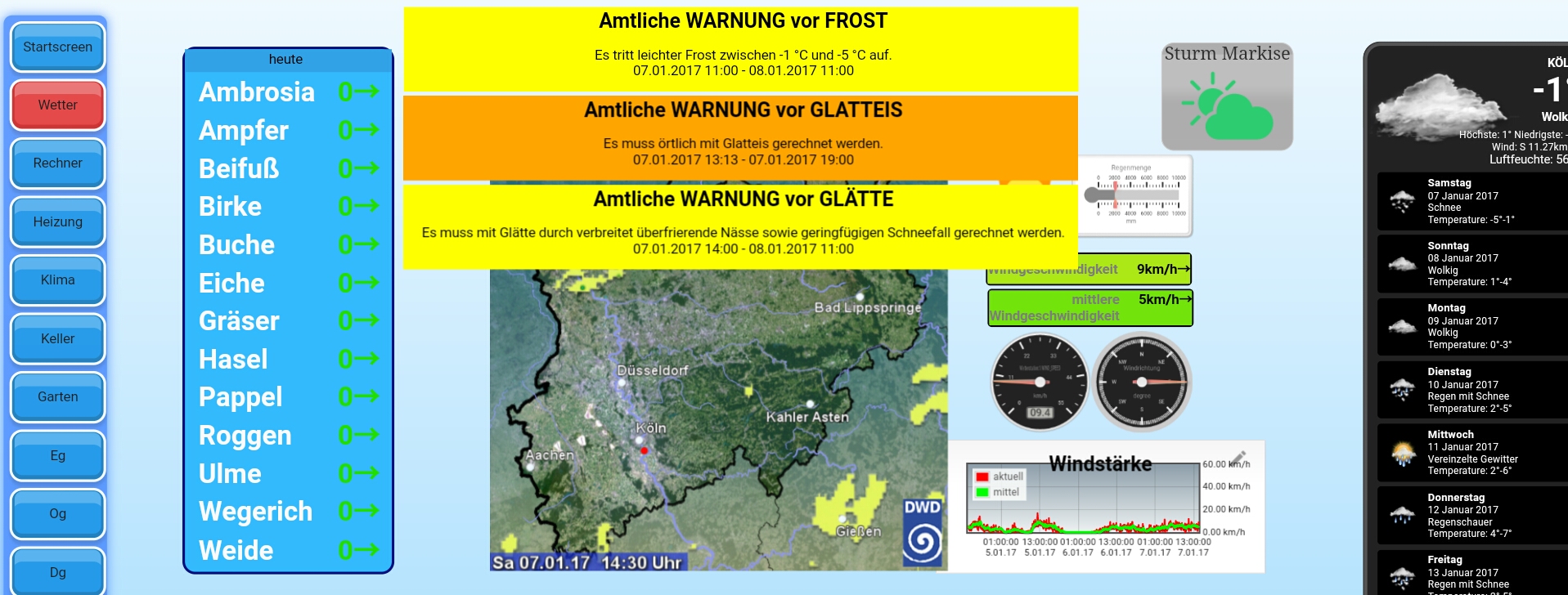

                                          PrinzEisenherz1 last edited by
                                          Ein Widget wäre aber vom Vorteil, vorallem wenn es sich um eine höhere Warnstufe handelt weil da ändert sich auch die Farbe!
                                          Wenn ich natürlich jetzt z.B. 3 Widget untereinander Reihe dann sieht das etwas doof aus wenn unterschiedliche Farben erscheinen!
                                          Ich hoffe du verstehst wie ich das meine!
                                          Ich versuch mal heute abend n Screen hier reinzustellen wie ich das meine!
                                          Johnny

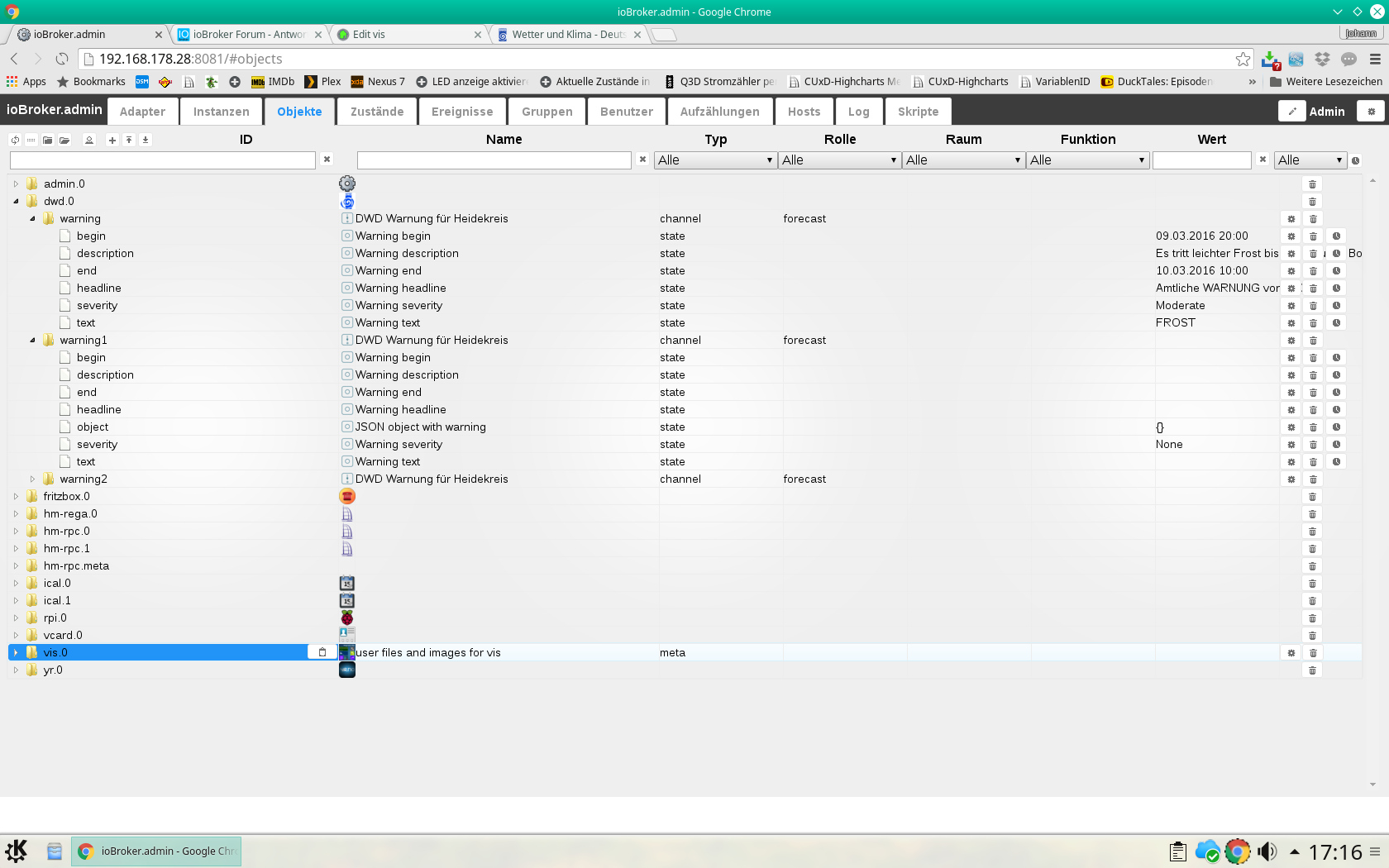

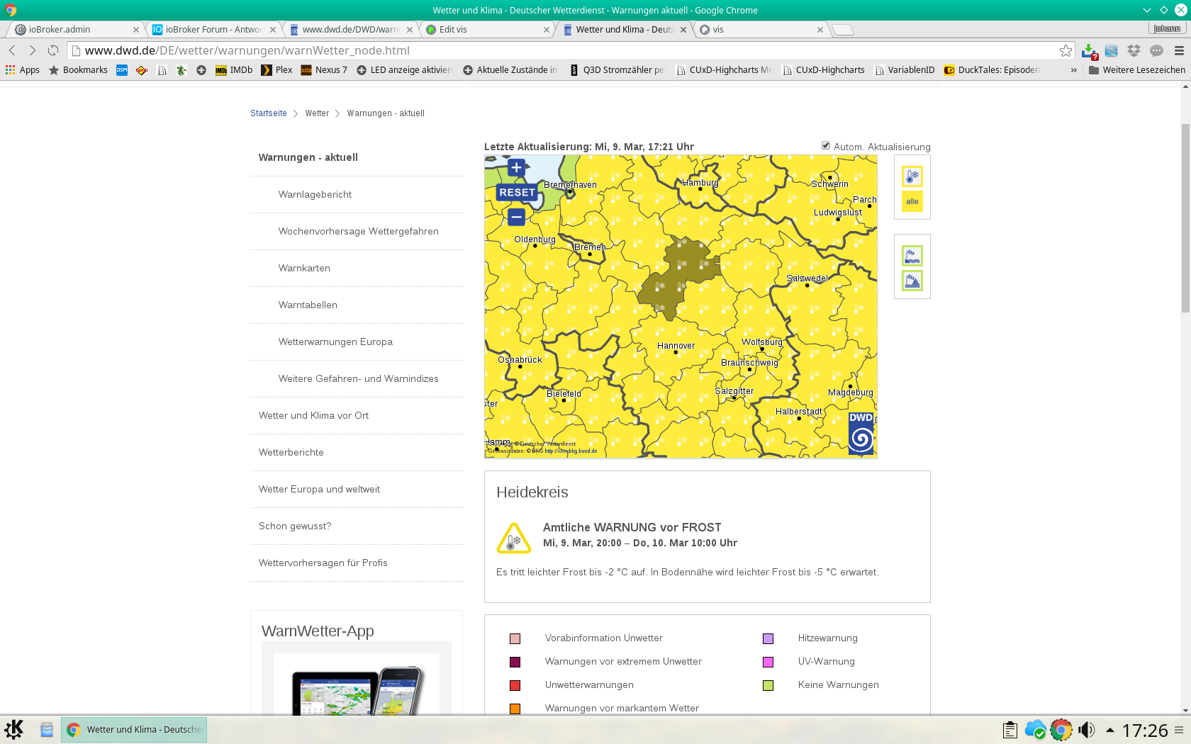

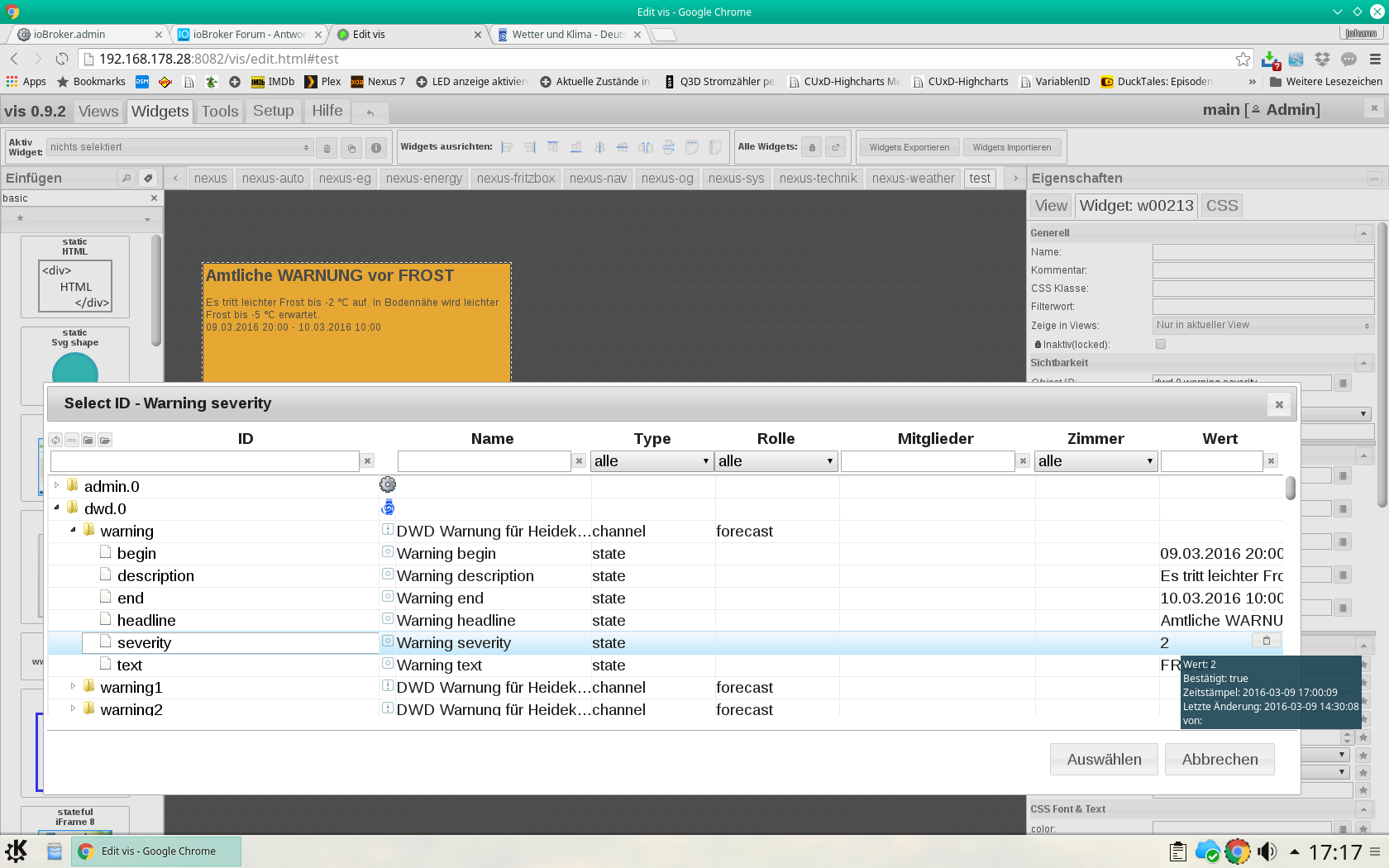

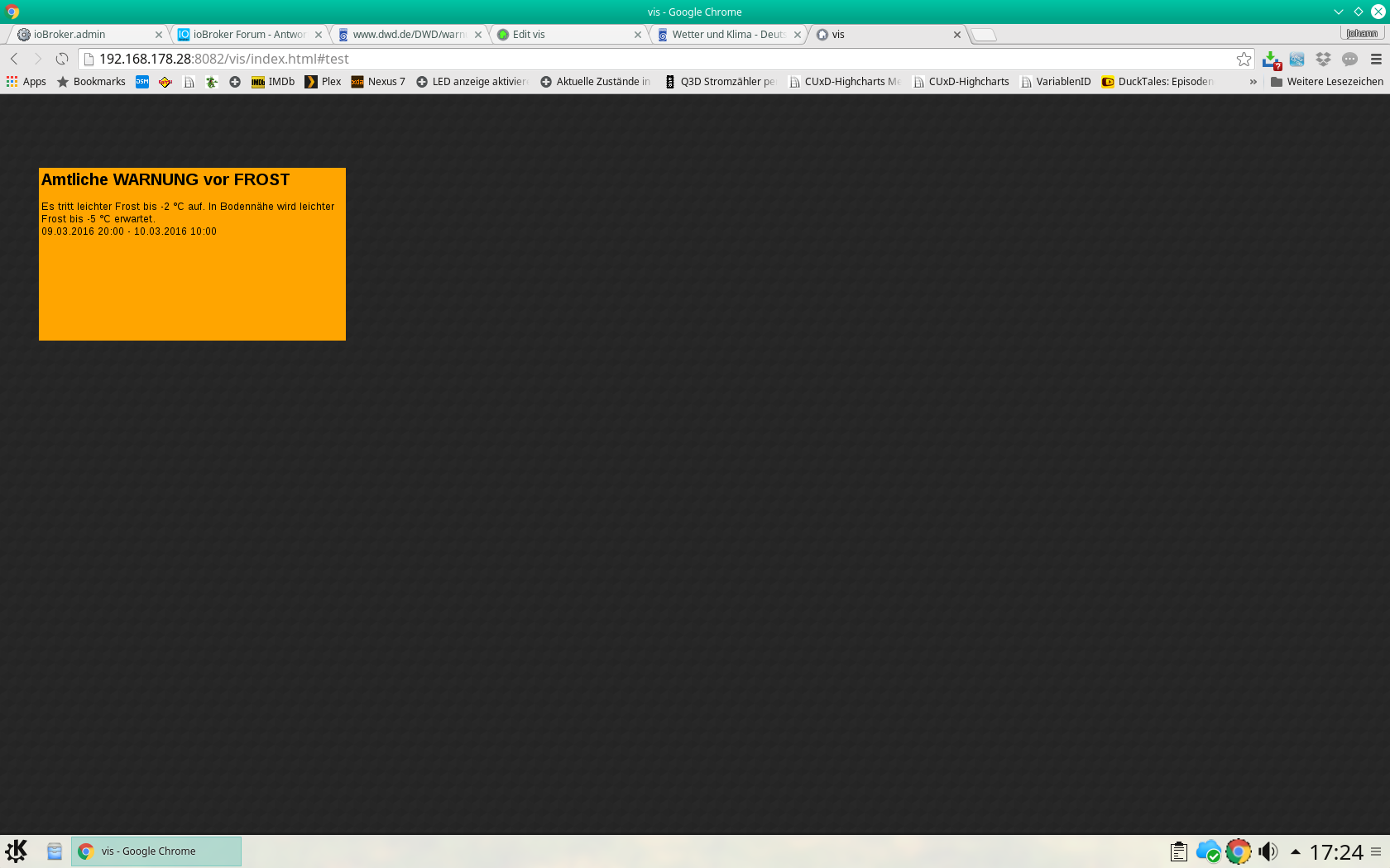

                                            Jetzt hab ich noch einen Nachbrenner!

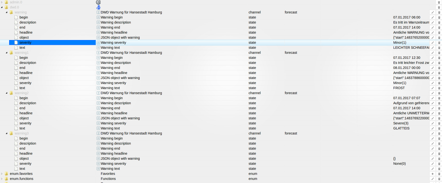

                                            Bei dem Widget war es ja so das er anhand der severity-Nummer das Widget andersfarben dargestellt hat! Jetzt Jetzt ist mir aufgefallen das in ioBroker.admin unter Objekte bei dwd in severity keine Nummer mehr drinsteht sondern die Warnstufe als Text!
                                            Wenn ich aber unter VIS die Datenpunkte aufrufe dann steht da wieder die Zahl!
                                            Was mich jetzt noch zusätzlich verwundert ist das sich das Widget anstatt gelb sich Orange einfärbt obwohl es von der Wanstufe noch gelb sein müsste!
                                            so sollte es jetzt eigentlich hier sein:
                                            und so ist es
                                            So sieht derzeit die Warnung bei DWD aus für Heidekreis
                                            Da stimmt noch was nicht mit den Warnstufen! Vermute ich mal! g
                                            Johnny
