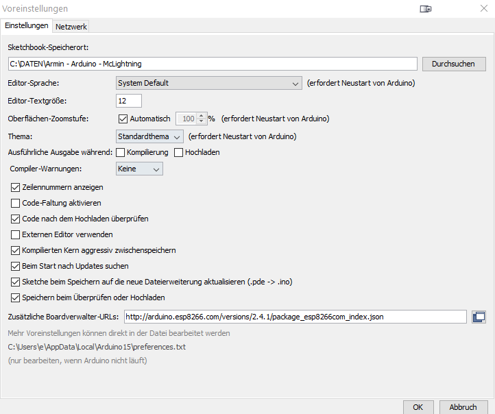

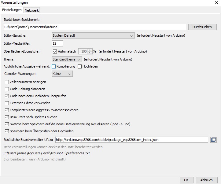

      ich habe auch immer probleme mit den boardverwalter-urls.
      immer wenn ich stable nehme funktioniert es nicht
      oben in meinem bild ist eine ältere version drin - kannst du auch mal versuchen - arduino neustart nach änderung

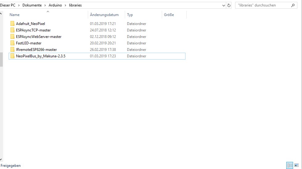

              letzlich sind die libs schnell kopiert - dann testen

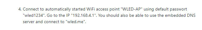

                    So jetzt müsste ich mich doch eigentlich nur theoretisch mit dem Laptop wegen WLAN in das Netzwerk von dem Wemos einwählen und über den Browser die 192.168.4.1 aufrufen oder?
                    • liv-in-sky
                      liv-in-sky last edited by
                      ich denke schon -
