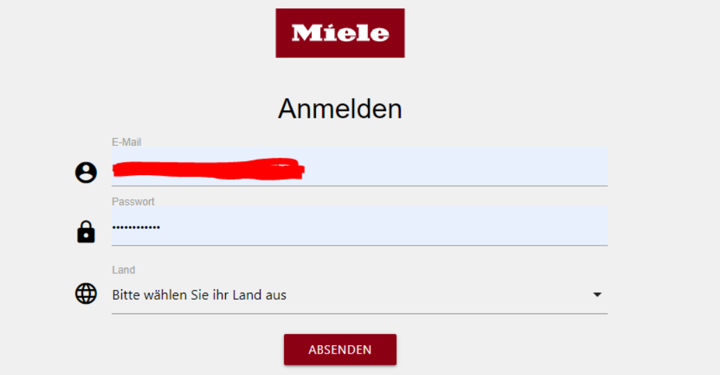

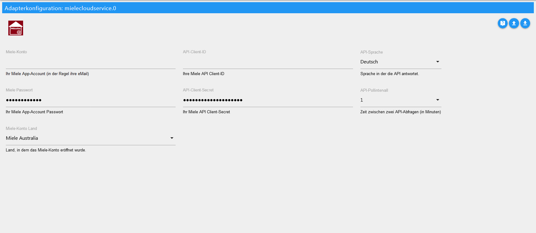

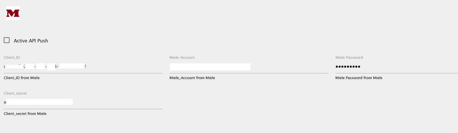

      hab auch mal versucht, die neue Version zu testen. Leider nicht ganz erfolgreich.
      Die alte Version 0.9 läuft.
      In den Adaptereinstellungen lässt sich das Land nicht wählen...ich hab immer Österreich...
      Grizzelbee 1 Reply Last reply Reply Quote 0

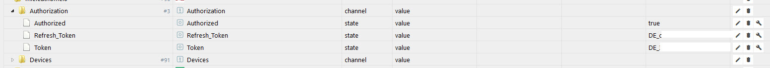

          natürlich. Komisch ist jetzt:
          Der Adapter läßt sich starten, ist also Grün und er hat auch werte eingelesen. Das hat er vorher nicht gemacht. Also er war rot und es gab auch keine Datenpunkte. Es sind noch nicht alle Geräte vorhanden, diese sind aber Zur Zeit nicht in Betrieb...

          2020-02-05 12:15:01.108 - error: mielecloudservice.0 (12536) *** Error during APIGetAccessToken ***
          2020-02-05 12:15:01.109 - error: mielecloudservice.0 (12536) HTTP-Responsecode: 401
          2020-02-05 12:15:01.110 - error: mielecloudservice.0 (12536) username/password is invalid
          2020-02-05 12:15:01.112 - error: mielecloudservice.0 (12536) Error during Access-Token request.
          2020-02-05 12:15:01.113 - error: mielecloudservice.0 (12536) Errormessage : true

          2020-02-05 12:18:08.288 - error: mielecloudservice.0 (12536) *** Error during APIRefreshToken ***
          2020-02-05 12:18:08.289 - error: mielecloudservice.0 (12536) HTTP-Responsecode: 400
          2020-02-05 12:18:08.289 - error: mielecloudservice.0 (12536) Parameter(s) empty or null (refresh_token)
          2020-02-05 12:18:08.296 - error: mielecloudservice.0 (12536) uncaught exception: callback is not a function
            Ich denke du meinst das Miele Account Land. Ja, da steht beim erneuten Öffnen der Konfig neuerdings immer "Miele Australia", weil das der erste Eintrag in der Liste ist. Keine Ahnung warum. Ich versuche das gerade zu finden. Gespeichert und benutzt wird allerdings der richtige Wert. Das ist nur eine optische Sache - zumindest so lange man nicht ein zweites Mal speichert. Aktuell als bitte vor jedem speichern richtig setzen!! Das gilt auch für die API Sprache und den Pollintervall.

                also, noch mal alles neu eingetragen. Alle werte aus dem alten Adapter kopiert bis auf das Kennwort. Das sieht man ja nicht.
                Neue Feststellung:
                Die Sprache war wohl falsch...auf Austria ABER wenn die falsch ist, geht der Adapter auf grün liefert aber fehlermeldung mit falschem Kennwort.
                Wenn ich auf Deutsch stehen habe kommt diese Fehlermeldung nicht, dafür bleibt der Adapter auf Rot.
                Achso, das System läuft auf einem Raspi4B 4GB, also unter Linux.

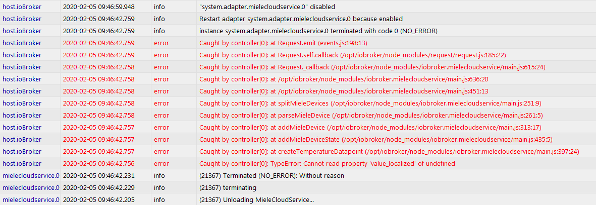

                    2020-02-05 23:42:50.533  - error: mielecloudservice.0 (18595) uncaught exception: Cannot read property 'value_localized' of undefined
                    2020-02-05 23:42:50.534  - error: mielecloudservice.0 (18595) TypeError: Cannot read property 'value_localized' of undefined
                        at createTemperatureDatapoint (/opt/iobroker/node_modules/iobroker.mielecloudservice/main.js:398:24)
                        at addMieleDeviceState (/opt/iobroker/node_modules/iobroker.mielecloudservice/main.js:436:5)
                        at addMieleDevice (/opt/iobroker/node_modules/iobroker.mielecloudservice/main.js:314:17)
                        at parseMieleDevice (/opt/iobroker/node_modules/iobroker.mielecloudservice/main.js:262:5)
                        at splitMieleDevices (/opt/iobroker/node_modules/iobroker.mielecloudservice/main.js:252:9)
                        at /opt/iobroker/node_modules/iobroker.mielecloudservice/main.js:452:13
                        at /opt/iobroker/node_modules/iobroker.mielecloudservice/main.js:640:20
                        at Request._callback (/opt/iobroker/node_modules/iobroker.mielecloudservice/main.js:619:24)
                        at Request.self.callback (/opt/iobroker/node_modules/request/request.js:185:22)
                        at Request.emit (events.js:198:13)
                    2020-02-05 23:42:50.538  - info: mielecloudservice.0 (18595) Unloading MieleCloudService...
                    2020-02-05 23:42:50.594  - info: mielecloudservice.0 (18595) terminating
                    2020-02-05 23:42:50.597  - info: mielecloudservice.0 (18595) Terminated (NO_ERROR): Without reason
                    2020-02-05 23:42:51.119  - error: host.ioBroker Caught by controller[0]: TypeError: Cannot read property 'value_localized' of undefined
                    2020-02-05 23:42:51.119  - error: host.ioBroker Caught by controller[0]:     at createTemperatureDatapoint (/opt/iobroker/node_modules/iobroker.mielecloudservice/main.js:398:24)
                    2020-02-05 23:42:51.119  - error: host.ioBroker Caught by controller[0]:     at addMieleDeviceState (/opt/iobroker/node_modules/iobroker.mielecloudservice/main.js:436:5)
                    2020-02-05 23:42:51.119  - error: host.ioBroker Caught by controller[0]:     at addMieleDevice (/opt/iobroker/node_modules/iobroker.mielecloudservice/main.js:314:17)
                    2020-02-05 23:42:51.119  - error: host.ioBroker Caught by controller[0]:     at parseMieleDevice (/opt/iobroker/node_modules/iobroker.mielecloudservice/main.js:262:5)
                    2020-02-05 23:42:51.120  - error: host.ioBroker Caught by controller[0]:     at splitMieleDevices (/opt/iobroker/node_modules/iobroker.mielecloudservice/main.js:252:9)
                    2020-02-05 23:42:51.120  - error: host.ioBroker Caught by controller[0]:     at /opt/iobroker/node_modules/iobroker.mielecloudservice/main.js:452:13
                    2020-02-05 23:42:51.120  - error: host.ioBroker Caught by controller[0]:     at /opt/iobroker/node_modules/iobroker.mielecloudservice/main.js:640:20
                    2020-02-05 23:42:51.120  - error: host.ioBroker Caught by controller[0]:     at Request._callback (/opt/iobroker/node_modules/iobroker.mielecloudservice/main.js:619:24)

                    Ich kann morgen auch noch mal ein debug Log machen. Dauert immer etwas weil ich die Passwörter löschen muss...
                    Die Waschmaschine ist drin, Trockner und Mikrowelle fehlen...
                    • Grizzelbee
                      Grizzelbee Developer @Mr. Burns last edited by
                      @Mr-Burns
                      Hi!
                      Mach dir keinen Kopf, ich bin ja auch daran interessiert, das der Adapter fehlerfrei läuft. UNd ich habe halt nur eine Waschmaschine und einen Trockner zum Testen.
                      Also: Wir sind einen wesentlichen Schritt weiter! Der Connect klappt, jetzt knallt es beim parsen der Daten. Ich habe da gerade die Microwelle im Verdacht, denn Waschmaschine und Trockner habe ich ja getestet. 😉
                      Dafür wäre ein Debug-Log tatsächlich hilfreich. Um die Passwörter brauchst du dir übrigens keine Sorgen mehr machen. Ich habe das Loggen aller Passwörter ausgebaut. Es werden nur noch die Account-Infos als solche (eMail und Cliend-ID) geloggt. Die sind ohne die Passwöter aber nutzlos.
                      viele Grüße
                      Hanjo
