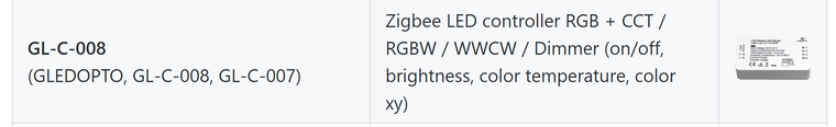

      ich habe mir zwei GLEDOPTO RGBW Controller (GL-C-007)gekauft. Laut iobroker.zigbee, sollen diese unterstützt werden und auch in der Firmeware für den Stick von Koenkk wird der Controller unterstützt. Koenkk Github

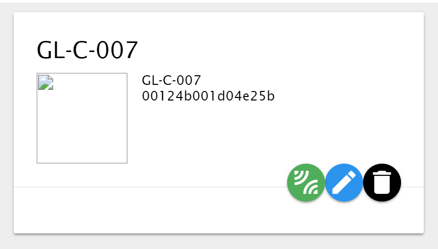

      Allerdings wird der Controller immer im Log anders erkannt als in der Oberfläche
       (0x00124b001d04e25b): GL-C-008 - Gledopto Zigbee LED controller RGB + CCT / RGBW / WWCW / Dimmer (Router)
      Kachel
      Somit stehen auch nur wenige Funktionen zur Verfügung, die aber auch nicht funktionieren.

          Supportet devices - ioBroker.zigbee das man sie dann auch nutzen kann.
          Da das nicht funktioniert, habe ich einen BUG eingestellt.
          Also wird das Gerät nicht unterstützt?

              Nach dem Lernversuch sah es dann so aus
              zigbee.0 (0x00124b001d04e25b): unkown - undefined unknown (Router)
              Nachdem ich deine Repo geladen hatte, wurde er zumindest Teilweise erkannt. Ich habe ihn dann auch wieder gelöscht und noch einmal angelernt, dann wurde er auch gleich erkannt. Funktioniert aber leider nicht. ☹
