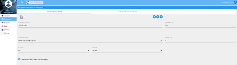

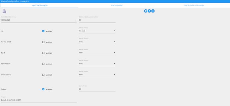

      Meine Einstellungen von dem Homematic Adaptern sehen wie folgt aus:

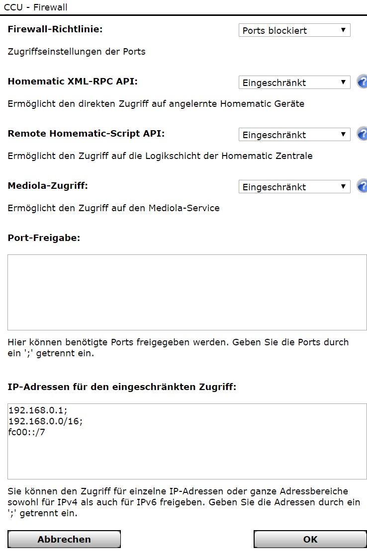

      Und hier die Firewall Einstellungen der CCU3:

              Ich habe unten bei den IP-Adressen für den eingeschränkten Zugriff noch 192.168.2.42 hinzugefügt, obwohl ich glaube, dass ich das nicht brauche, da das die lokale IP von dem Raspberry ist und 10.192.0.0/12. Alles andere habe ich genauso wie dort beschrieben eingestellt auch die Ports habe ich mal geöffnet, was jedoch auch nichts gebracht hat, deswegen habe ich Sie wieder geschlossen. So wie ich das System verstehe kommuniziere ich auch über die XML-RPC API und die sollte eigentlich bei "Eingeschränkt" erreichbar sein.

                  Schonmal alles zum Ausprobieren auf Vollzugriff in der CCU gestellt?
                    killi199 last edited by
                    So ich habe jetzt alles auf Vollzugriff gestellt und den Raspberry komplett neu gestartet. Keine Änderung immer noch dieselben Fehler. Und es wurden auch keine neuen Objekte in der Instanz erstellt.

                        Die Ports die du lt. log ausgewählt hast stimmen glaub ich nicht für die CCU3, ich meine mal gelesen zu haben, dass bei der CCU3 andere Ports eingestellt werden müssen, als bei der CCU2.

                          @RappiRN die Ports sollten funktionieren, da ich die Authentifizierung ausgeschaltet habe und kein https verwenden.
