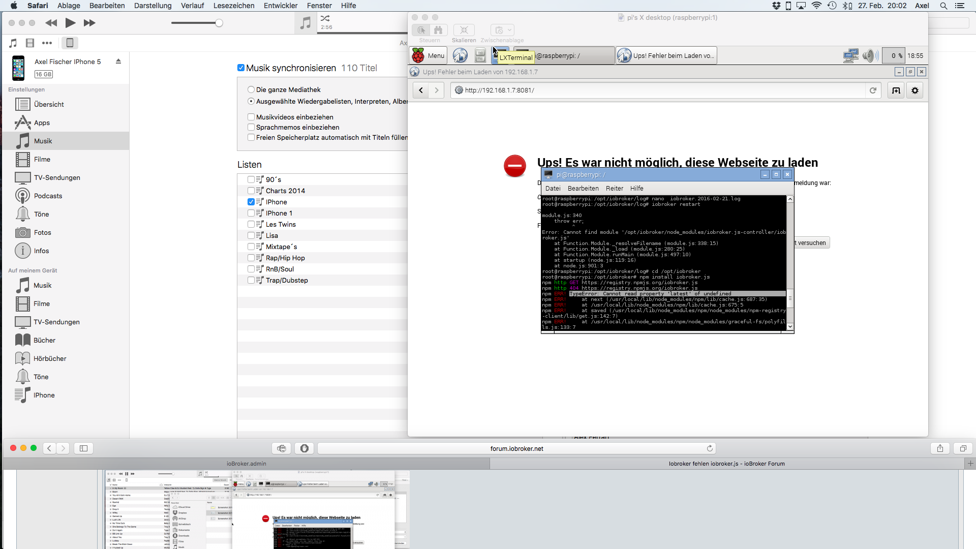

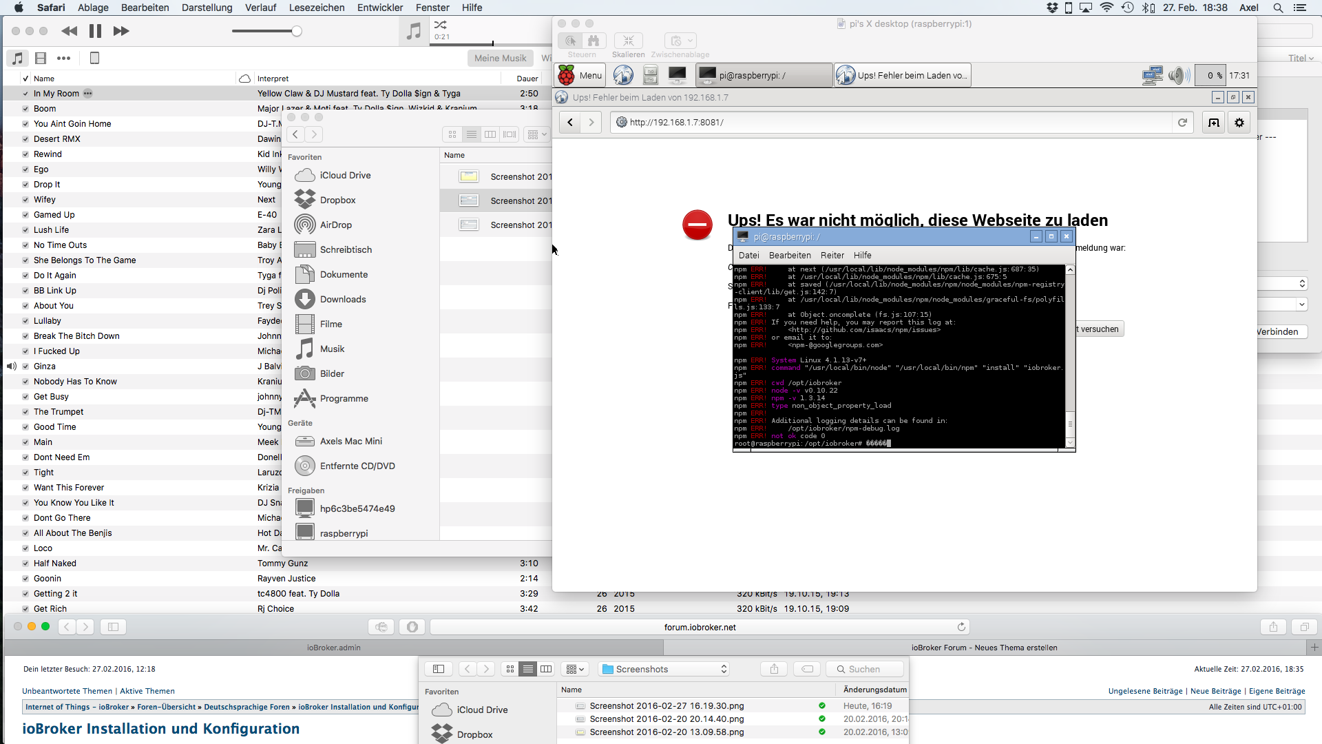

      ich habe mein problem zwar gelöst aber das von einen freund nicht. er kommt nirgends mehr drauf bzw lässt sich iobroker starten, hier mal die Meldung. hier bin ich leider selber am ende meines Verständnisses.!?

            npm install iobroker.js kann nicht funktionieren, da der zweite Parameter der Name eines npm - Pakets sein muss.
            Versuche mal
            Ohne .js
            Gesendet von meinem GT-N8000 mit Tapatalk
            • N
              nobody last edited by
              Noch ein Nachtrag:
              Das iobroker Package ist nur der Rahmen.
              So wie es aussieht liegt das Problem an der Installation des js.controller.
              Um diesen neu zu installieren kann man das Paket auch direkt installieren.
              cd /opt/iobroker
              npm install iobroker.js-controller
              Läuft die Installation ohne error oder warnings durch?
              • fischi87
                fischi87 last edited by
                Danke dir läuft wieder!
