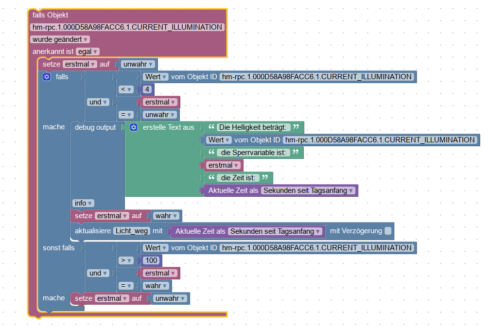

                                Und am ersten Schritt scheitere ich bereits.
                                Ich will den Zeitpunkt, wenn es dunkel wird (ja! Mit dem Helligkeitssensor!) loggen und habe dazu folgendes Blockly zusammengeschoben (noch ohne den debug-Baustein):
                                Die Sperrvariable "erstmal(ig)" sollte dafür sorgen, dass diese Zeitangabe nicht bei jeder Änderung <Minimalhelligkeit wieder überschrieben wird.
                                Leider stand heute Morgen eine Zeit kurz vor 7:00 in dem Datenpunkt.
                                Zu dieser Zeit überschritt die Helligkeit den Wert von 4
                                Nach meinem Verständnis hätte nichts passieren dürfen, da die Sperrvariable noch auf true hätte stehen müssen.
                                Wo ist mein Denkfehler?
                                Rainer
                                  Mihaeru last edited by

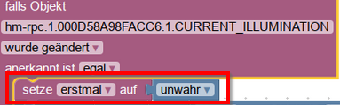

                                  Äm .. ich habe echt keine Ahnung von Blockly und gehe mal davon aus, dass es so einfach nicht sein wird aber trotzdem frage ich mal, ob das hier nicht bei jeder Änderung die Variable einmalig wieder auf false setzt:
                                  Die Thematik interessiert mich ebenfalls für eine Anwesenheitssimulation. Insbesondere abhängig von der Bewölkung passen die Astro-Zeiten oft nicht.
                                    Homoran Global Moderator Administrators @Mihaeru last edited by
                                    @Mihaeru
                                    genau das tat es - in einer Schleife, so dass jede zweite Änderung wieder gewertet wurde.
                                    Ich hatte das inzwischen selbst bemerkt und geändert.
