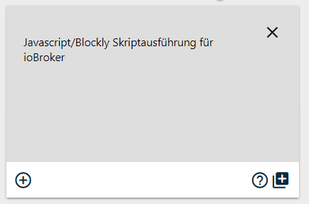

          Admin 3.6.0
          Welches Video?
          Im Kachelmodus fehlt mir auch der Upload

            Homoran Global Moderator Administrators @Negalein last edited by
            @Negalein
            Nach dem anklicdes Expertenmodus musst dubwarten bis die seite neu geladen worden ist, bevor du die Kacheln öffnest
            Negalein 2 Replies Last reply Reply Quote 0
            • Negalein
              Negalein Global Moderator @Homoran last edited by
              @Homoran sagte in JS Update auf 4.1.7 Error 20:
              funktioniert auch nicht
