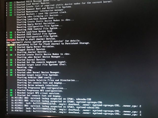

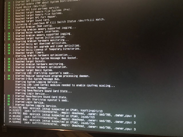

                                      A Former User last edited by Negalein
                                      Also über die Konsole ein Backup einleiten?!
                                      Hab die SD Karte formatiert, Image neu aufgespielt und den Rock gestartet.
                                      Ergnis siehe Foto.... ☹
                                      Röstkartoffel 1 Reply Last reply Reply Quote 0
                                      • Röstkartoffel
                                        Röstkartoffel @Guest last edited by
                                        @tobi83 sagte in Vis regelmäßig nicht erreichbar:
                                        Image? Welches hast du denn genommen?
                                        Und über die Konsole brauchst du es auch nicht zu machen, wenn du dir den Adapter Backitup installierst.
