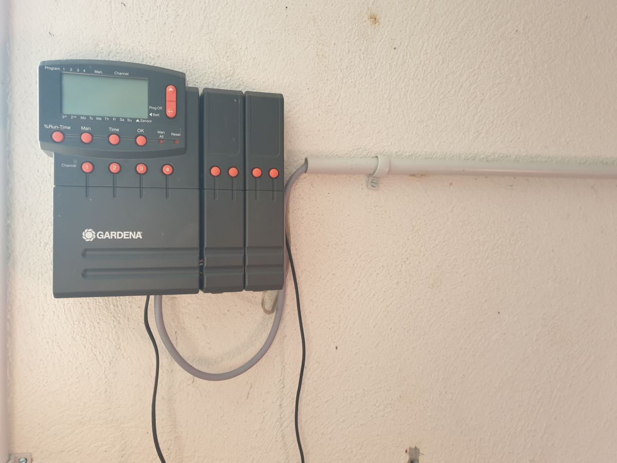

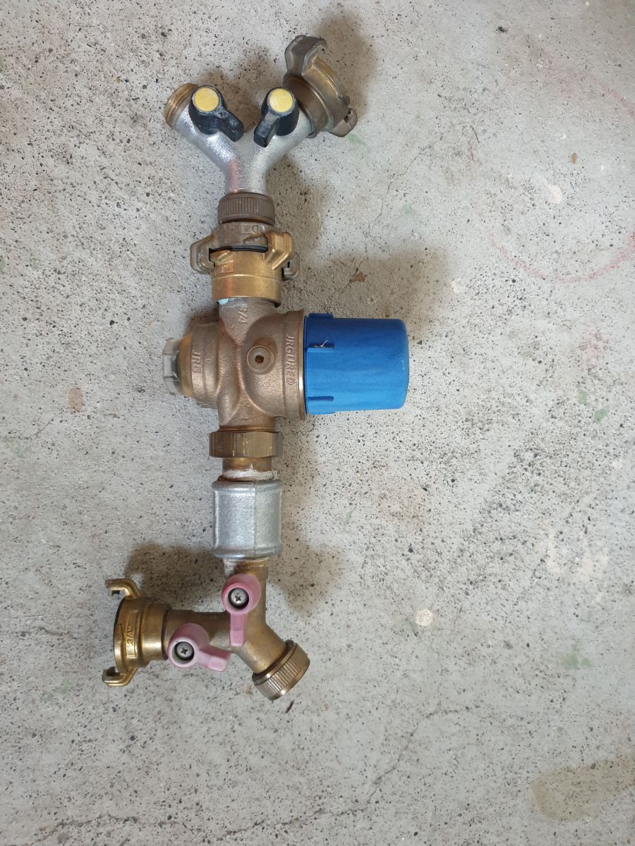

                Meine Gardena Bewässerung funktioniert bereits seit bald 10 Jahren einwandfrei, so schlecht kann sie also nicht sein. Ich habe 7 Original Ventile mit den Ventilboxen in Betrieb, gesteuert wird es bisher mit einem Gardena Computer

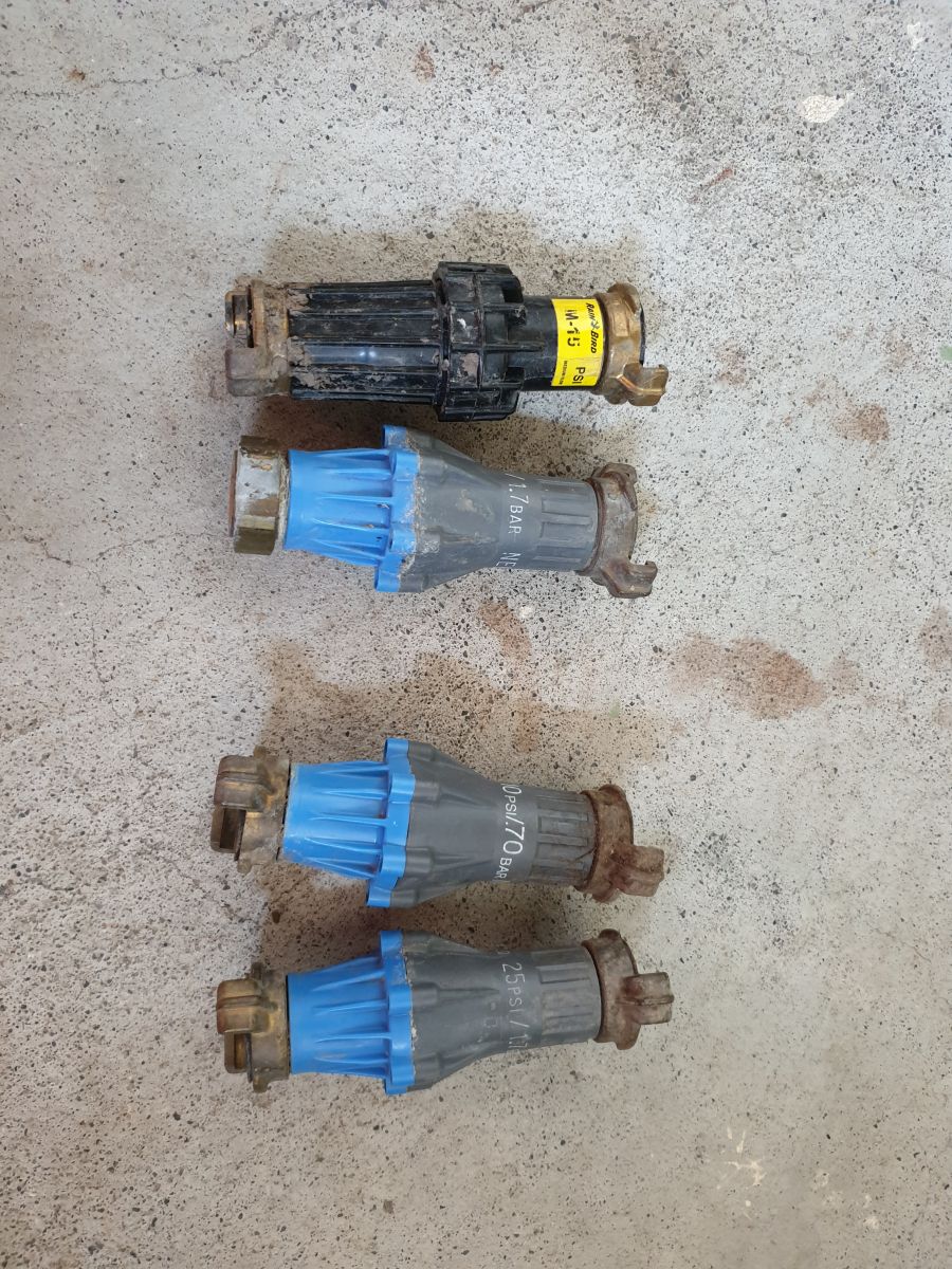

                Wichtig ist aber dass du vor den Ventilen ein Druckreduzierventil einbaust,
                und falls du hinten dran eine Tropfbewässerung, Perlschlauch oder so einsetzen möchtest, kommt direkt davor nochmals ein Druckreduzierventiel. Wenn alles auf derselben Höhe ist, kannst du einen Tropfschlauch unter einem Bar betreiben, so hält der ewigs.
                Über das automatisieren meiner Steuerung wurde hier diskutiert leider warte ich noch immer auf die Bauteile. Beachte aber dass die Gardenaventile mit 24 V AC betrieben werden.

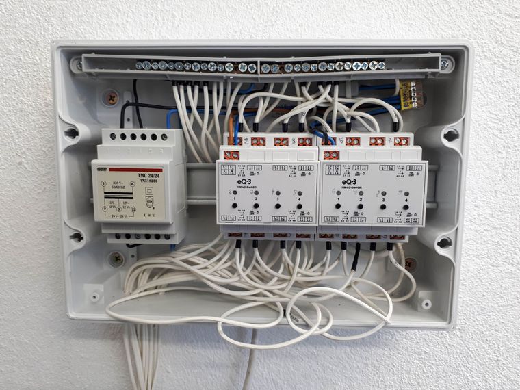

                  Ich benutze seit längerem 12V-Ventile von Hunter, die mit Homematic-Komponenten angesteuert werden. Einbindung in Iobroker über den Homematic-Adapter.

                              hier meine preisgünstige Lösung: Die Steuerung über den Homematic Multischalter hat den Vorteil, dass bevor ein Ventil geöffnet wird, man die dauer der Öffnung angeben muss.
                              Fällt der Strom komplett aus, dann schließen auch die Ventile automatisch, weil sie ohne Strom schließen (NC). Geht aber die Verbindung zu der CCU flöten, dann wird der Ventil nach Ablauf der Zeit geschlossen. Also kein Pool auf dem Rasen, wenn es Probleme gibt, während ich im Urlaub bin.

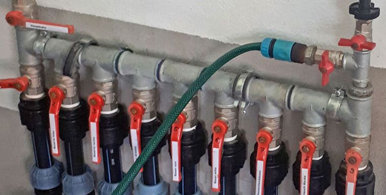

                                  mguenther @I-Punkt last edited by
                                  @I-Punkt sagte in Suche eine Idee, ein Absperrventil für eine Bewässerung anzusteuern.:
                                  so etwas habe ich auch noch vor. Sieht super aus. Kannst du noch etwas mehr zu den verbauten Komponenten sagen? Sieht aus wie ein Heizungsverteiler. Mir würde eine Art Shoppingliste super weiterhelfen, wenn du hast...

                                          Grundsätzlich ist es auch ähnlich wie ein Heizkreisverteiler. Die schwarzen Rohre die nach unten weggehen sind die einzelnen Sprengkreise für den Garten. Jeder hat oben ein normales manuelles Kugelventil (roter Griff) und darunter ein 24V-Hunter-Ventil (schwarzer Kasten). Die manuellen Kugelhähne dienen a) für eine "Notabschaltung" bzw. b) für eine Not-Steuerung "von Hand" falls mal ein Magnetventil versagt (hatte ich bisher noch nicht). Oben rechts sind noch ein Schlauchanschluss und ein Druckluftanschluss zum Ausblasen der Anlage im Herbst. Darüber ein kleiner Verteilerkasten mit einem 24V-Hutschienen-Netzteil und zwei HM-LC-Sw4-DR. Die HM-Aktoren sind sicher etwas überdimensioniert um die kleinen Ventile zu schalten. Und mit rd. 25 EUR je Kanal dafür auch zu teuer. Würde ich heute anders bauen (z.B. Sonoff 4CH- 4 Kanal DIN Schienenmontage für ein Viertel des Preises)
