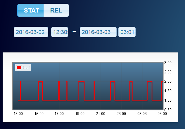

      starfish last edited by

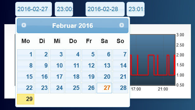

      ich brauche eine Einstellmöglichkeit der Zeitachse nicht nur relativ zu "heute", sondern auch mit frei wählbaren Zeitausschnitten in der
      Vergangenheit. Leider ist sowas im flot-adapter zur Darstellung in vis nicht vorgesehen. Deshalb habe ich mir folgendes Workaround
      zusammengestrickt:
      Damit lässt sich in vis die Start und Endzeit des Charts festlegen, d.h. man kann bei längeren Aufzeichnungen auch einen kleinen Zeitbereich in
      der Vergangenheit z.B. einen bestimmten Tag im letzten Dezember darstellen. Bei der aktuell verwendeten mysql-Aufzeichnung erst noch
      ohne Genauigkeitsverlust.
      dazu als erstes 4 Steuervariablen manuell anlegen (objects +), hier z.B. unter javascript.0
      javascript.0.vars.von
      javascript.0.vars.vonh
      javascript.0.vars.bis
      javascript.0.vars.bish
      Die 4 Widgets legen dann die gewünschten Zeitpunkte unter obigen Variablen ab.
      Wer die Zeitwahl nicht benötigt, kann sie einfach weglassen (Variablen javascript.0.vars.vonh, javascript.0.vars.bish, jqui ctrl Input Datetime
      widgets und im Flot-link start_time und end_time nicht modifizieren)

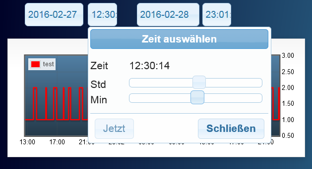

      je 2 x jqui ctrl Input Date und jqui ctrl Input Datetime, bei letzteren wird nur die Zeit benutzt (Allgemein: Haken bei Nur Zeit und HideSeconds)
      die Funktion HideSeconds ist allerdings nicht klar, mit Haken werden die Sekunden trotzdem angezeigt.
      Export der 4 control-Widgets des Beispiels:
      [{"tpl":"tplJquiInputDate","data":{"visibility-cond":"==","visibility-val":1,"size":"9","visibility-oid":"","oid":"javascript.0.vars.von","gestures-offsetX":0,"gestures-offsetY":0,"gestures-swiping-value":"","gestures-rotating-value":"","gestures-pinching-value":"","gestures-swipeRight-value":"","gestures-swipeLeft-value":"","gestures-swipeUp-value":"","gestures-swipeDown-value":"","gestures-rotateLeft-value":"","gestures-rotateRight-value":"","gestures-pinchIn-value":"","gestures-pinchOut-value":""},"style":{"left":"47px","top":"18px","width":""},"widgetSet":"jqui"},{"tpl":"tplJquiInputDatetime","data":{"oid":"javascript.0.vars.vonh","visibility-cond":"==","visibility-val":1,"size":"2","timeOnly":true,"hideSeconds":true,"gestures-offsetX":0,"gestures-offsetY":0,"gestures-swiping-value":"","gestures-rotating-value":"","gestures-pinching-value":"","gestures-swipeRight-value":"","gestures-swipeLeft-value":"","gestures-swipeUp-value":"","gestures-swipeDown-value":"","gestures-rotateLeft-value":"","gestures-rotateRight-value":"","gestures-pinchIn-value":"","gestures-pinchOut-value":""},"style":{"left":"153px","top":"18px","width":""},"widgetSet":"jqui"},{"tpl":"tplJquiInputDate","data":{"visibility-cond":"==","visibility-val":1,"size":"10","visibility-oid":"","oid":"javascript.0.vars.bis","gestures-offsetX":0,"gestures-offsetY":0,"gestures-swiping-value":"","gestures-rotating-value":"","gestures-pinching-value":"","gestures-swipeRight-value":"","gestures-swipeLeft-value":"","gestures-swipeUp-value":"","gestures-swipeDown-value":"","gestures-rotateLeft-value":"","gestures-rotateRight-value":"","gestures-pinchIn-value":"","gestures-pinchOut-value":""},"style":{"left":"235px","top":"18px","width":""},"widgetSet":"jqui"},{"tpl":"tplJquiInputDatetime","data":{"oid":"javascript.0.vars.bish","visibility-cond":"==","visibility-val":1,"size":"2","timeOnly":true,"hideSeconds":true,"gestures-offsetX":0,"gestures-offsetY":0,"gestures-swiping-value":"","gestures-rotating-value":"","gestures-pinching-value":"","gestures-swipeRight-value":"","gestures-swipeLeft-value":"","gestures-swipeUp-value":"","gestures-swipeDown-value":"","gestures-rotateLeft-value":"","gestures-rotateRight-value":"","gestures-pinchIn-value":"","gestures-pinchOut-value":""},"style":{"left":"345px","top":"18px","width":""},"widgetSet":"jqui"}]
      Dann das Diagramm in Flot edit wie gewünscht einstellen, unter Zeitspanne auf Statik stellen, den Link kopieren und bearbeiten wie folgt:
      flot link
      ! http://192.168.0.162:8082/flot/index.ht … rue&start=2016-02-20&end=2016-02-21&aggregateType=step&aggregateSpan=1&legend=nw&timeFormat=%25H%3A%25M+%25d.%25m&smoothing=0&start_time=21%3A00&end_time=12%3A00
      ändern zu
      ! http://192.168.0.162:8082/flot/index.ht … rue&start={javascript.0.vars.von}&end={javascript.0.vars.bis}&aggregateType=step&aggregateSpan=1&legend=nw&timeFormat=%25H%3A%25M+%25d.%25m&smoothing=0&start_time={javascript.0.vars.vonh}&end_time={javascript.0.vars.bish}
      die rot markierten Teile im <u>eigenen</u> Link ändern (nicht obigen Beispiel-Link kopieren) - wichtig: geschweifte Klammern {…}
      Editor ohne autom. Zeilenumbruch verwenden.
      basic iframe widget in vis einfügen und als Quelle den obigen Link einfügen.
      alternativ importieren:
      export des Beispiels, für den Import an die eigenen Gegebenheiten anpassen (obigen bearbeiteten eigenen Link als Quelle einfügen)
      [{"tpl":"tplIFrame","data":{"visibility-cond":"==","visibility-val":1,"refreshInterval":"120000","name":"kW","src":"http://192.168.0.162:8082/flot/index.html?lines%5B0%5D%5Bid%5D=javascript.0.BSZ.Counter.Licht_WZ_EsstischStehlampe.BOOL.offset1&lines%5B0%5D%5Boffset%5D=0&lines%5B0%5D%5Bart%5D=max&lines%5B0%5D%5Bcolor%5D=%23FF0000&lines%5B0%5D%5Bmin%5D=0.5&lines%5B0%5D%5Bmax%5D=3&lines%5B0%5D%5Bthickness%5D=2&lines%5B0%5D%5Bshadowsize%5D=3&lines%5B0%5D%5Bname%5D=test&lines%5B0%5D%5BchartType%5D=steps&lines%5B0%5D%5Byaxe%5D=right&lines%5B0%5D%5BignoreNull%5D=undefined&commonYAxis=true&timeArt=static&relativeEnd=now&range=20160&live=true&aggregateType=step&ignoreNull=true&width=500&height=200&bg=1&legend=nw&hoverDetail=true&timeFormat=%25H%3A%25M+%25d.%25m&smoothing=0&start_time={javascript.0.vars.vonh}&end_time={javascript.0.vars.bish}&start={javascript.0.vars.von}&end={javascript.0.vars.bis}","refreshOnWakeUp":"false","refreshOnViewChange":"false","scrollX":"false","scrollY":"false","seamless":"true","gestures-offsetX":0,"gestures-offsetY":0,"gestures-swiping-value":"","gestures-rotating-value":"","gestures-pinching-value":"","gestures-swipeRight-value":"","gestures-swipeLeft-value":"","gestures-swipeUp-value":"","gestures-swipeDown-value":"","gestures-rotateLeft-value":"","gestures-rotateRight-value":"","gestures-pinchIn-value":"","gestures-pinchOut-value":""},"style":{"left":"10px","top":"70px","z-index":"1","width":"531px","height":"223px","overflow-x":"hidden","background-color":"","border-color":"#050505","overflow-y":"","font-weight":"","font-size":""},"widgetSet":"basic"}]
      was man den schlichten Einstellwidgets nicht unbedingt ansieht: sie lassen sich sehr komfortabel bedienen:
      Datum
      Zeit

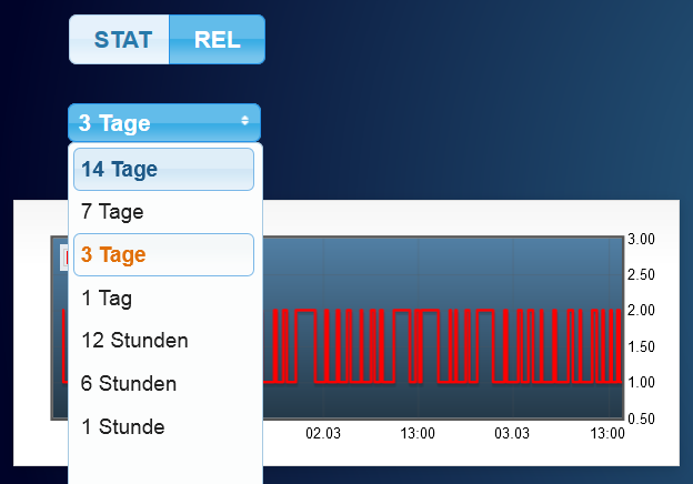

      Auf die gleiche Art und Weise lassen sich über eine Auswahlliste auch verschiedene Diagramme auswählen:
      Diagramme einbinden: http://forum.iobroker.net/viewtopic.php?f=30&t=1498
      (von dort habe ich auch die Inspiration für die Zeitachseneinstellung)
      aber achtung, nur den Teil mit der Diagramm-Wahl übernehmen (vis.staturl) - der Zoom (Relative) ist hier ersetzt durch Statik mit frei
      wählbarer Start- und Endzeit. Beides gleichzeitig geht nicht. Braucht man nur eine relative Anzeige (1 Tag oder so zurück), genügt die Lösung
      von Sissiwup im oben verlinkten Thread.
      Sehr viel eleganter wäre natürlich eine Einstellmöglichkeit im flot-Adapter selber, ähnlich wie es z.B. in Rickshaw realisiert ist, dort mit einem
      Dual-Slider.

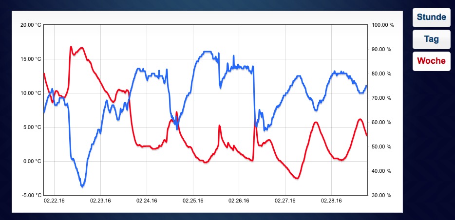

        Eine Alternative, falls man mit zB drei festen Zeitbereichen (letzte Stunde, Tag, Woche) auskommt:
        • die drei flot-Grafiken für die drei Zeitbereiche erstellen und wie immer mit einem Widget darstellen (nutzt man dafür das iFrame Widget, bitte die Option "seamless" nicht anhaken
        • jeweils beim entsprechenden Widget in das Einstellungsfeld "Filter" die Bezeichner "Stunde", "Tag" und "Woche" eintragen.
        • alle drei Widgets passgenau übereinanderlegen (sollten möglichst keinen transparenten Hintergrund haben [EDIT: dieser Hinweis ist überflüssig, da im Filter nur ein Widget gleichzeitig angezeigt wird])
        • das neue Widget filter Bar (oder filter Dropdown) auf das View ziehen und drei Knöpfe konfigurieren, "nur eines auswählbar" anhaken
        [{"tpl":"tplBarFilter","data":{"buttonsImage1":"","buttonsText1":"Stunde","buttonsOption1":"Stunde","buttonsImage2":"","buttonsText2":"Tag","buttonsOption2":"Tag","buttonsImage3":"","buttonsText3":"Woche","buttonsOption3":"Woche","buttonsImage4":"","buttonsText4":"A952","buttonsOption4":"A952","buttonsImage5":"","buttonsText5":"A93","buttonsOption5":"A93","bCount":"3","visibility-cond":"==","visibility-val":1,"bTheme":"","bPosition":"floatVertical","bSpace":"5","bRadius":"5","bOffset":"0","bTextAlign":"center","bImageAlign":"center","bLayout":"fixed","imagePaddingLeft":"10","imagePaddingTop":"2","bShowEffect":"fade","bShowEffectMs":"100","bHideEffect":"fade","bHideEffectMs":"100","gestures-offsetX":0,"gestures-offsetY":0,"gestures-swiping-value":"","gestures-rotating-value":"","gestures-pinching-value":"","gestures-swipeRight-value":"","gestures-swipeLeft-value":"","gestures-swipeUp-value":"","gestures-swipeDown-value":"","gestures-rotateLeft-value":"","gestures-rotateRight-value":"","gestures-pinchIn-value":"","gestures-pinchOut-value":"","name":"flot Auswahl","bValue":"Stunde","bOnlyOneSelected":true},"style":{"left":"928px","top":"1513px","z-index":"20","width":"76px","height":"130px"},"widgetSet":"bars"}]
        Fertig!
        natürlich lassen sich auch noch mehr und andere Zeiträume darstellen.
        Habe auch ein Video angehängt.
        261_filter_-_video.zip
        Viel Spaß beim Nachbauen!

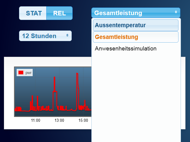

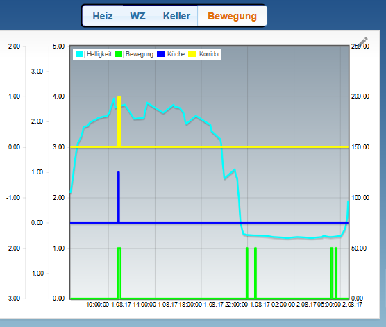

          schon spannend, was man mit Bordmitteln alles zusammenbauen kann. Hier eine Kombination der Einstellung der statischen Zeitachse aus dem ersten Post und dem Beispiel von Sissiwup mit dem einstellbaren Bereich im relative Modus. Die nicht benützten Widgets werden je nach Wahl des Modus ausgeblendet.
          Variante mit Chart-Select

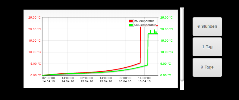

            youngster91 last edited by
            ` > Eine Alternative, falls man mit zB drei festen Zeitbereichen (letzte Stunde, Tag, Woche) auskommt:
            Code:
            Fertig!
            Dateianhang:
            Dateianhang:
            Filter - Video.zip
            Gruß,
            Pix `
            Hallo Pix,
            Ich würde mir nun gerne auch so etwas nachbauen um mir die Temperaturen der letzten Stunden, Tage und Wochen anzuzeigen. Habe auch dein Beispiel mit dem manuellen Tag und Uhrzeit Eingabe erfolgreich nachgebaut. jetzt stellt sich mir nur die Frage, wie mache ich 3 Diagramme für Stunde, Tag, Monat? Ich müsste doch iwie dynamisch ermitteln welchen Tag bzw Uhrzeit wir gerade haben und dann z.B. von heutigenTag-1 bis heutigenTag anzeigen lassen oder wie funktioniert das? Und in welchen Filter Reiter gibst du im iFrame Dinge ein?
            Hoffe du kannst mir helfen, wäre dir sehr dankbar.
            Schöne Grüße
            youngster
              pix last edited by
              Hallo youngster91,
              du brauchst dich um den aktuellen Tag nicht zu kümmern. Flot erledigt das für dich und malt das Diagramm vom aktuellen Tag/Stunde/… rückwärts für den gewünschten Zeitraum. Das ist eigentlich eine Standardeinstellung von Flot.
              Am besten gehst du so vor:
              • Flot öffnen und ein Diagramm erstellen. Zeitraum prüfen (zB Tag). URL kopieren und im Texteditor oder Email oder sonst wo wegpasten.
              • Zweites Diagramm mit anderem Zeitraum erstellen (zB Woche) und URL wieder wegpasten
              • Drittes Diagramm mit wieder anderem Zeitraum erstellen (zB Monat), ….
              • In den VIS Editor wechseln und ein basic iFrame Widget auswählen und auf die View ziehen.
              • In den Widget-Einstellungen unter Quelle die erste URL (Tag) einfügen. Updatezeit kann 0 bleiben, Häkchen nach Laune setzen.
              • In den gleichen Widget-Einstellungen oben unter Filterwort das Wort "Tag" eintragen
              • Das Widget an die gewünschte Stelle positionieren und in der Größe anpassen.
              • Widget zweimal duplizieren.
              • erstes Duplikat bearbeiten: Widget Einstellungen Filterwort auf "Woche" und "Url" mit der URL des WOchenflotdiagramms füllen
              • zweites Duplikat analog dazu mit "Monat" und dem Monatsdiagramm
              • alle drei Widgets (original und Duplikate) passgenau übereinander bringen (oben im Editor gibt es Knöpfe zum Ausrichten).
              • Neues Widget erstellen : Dazu links in der Widgetleiste "filter" eintippen und das obere aussuchen (BarFIlter) - nicht erschrecken, ist standardmäßig rot und häßlich :lol:
              • Filter-Widget anpassen: * Unter Allgemein die Knopfzahl auf 3
                • Thema auf "keins" -> schöner
                • Wichtig! nur eine auswählbar anhaken
                • Startwert "Tag"
                • Knopfeinstellungen nach Wunsch
                • Still (soll Stil heissen) nach Wunsch, ebenso Anzeige Effekte
                • Knopf[0] unter Bild, wenn gewünscht ein Tagesicon, unter Text "Tag" und wichtig unter Wert "Tag"
                • analog das gleiche unter Knopf[2] und [3] mit Woche und Monat
                  Fertig!

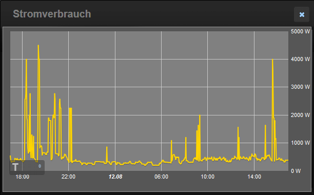

                    Schönen Sonntag zusammen,

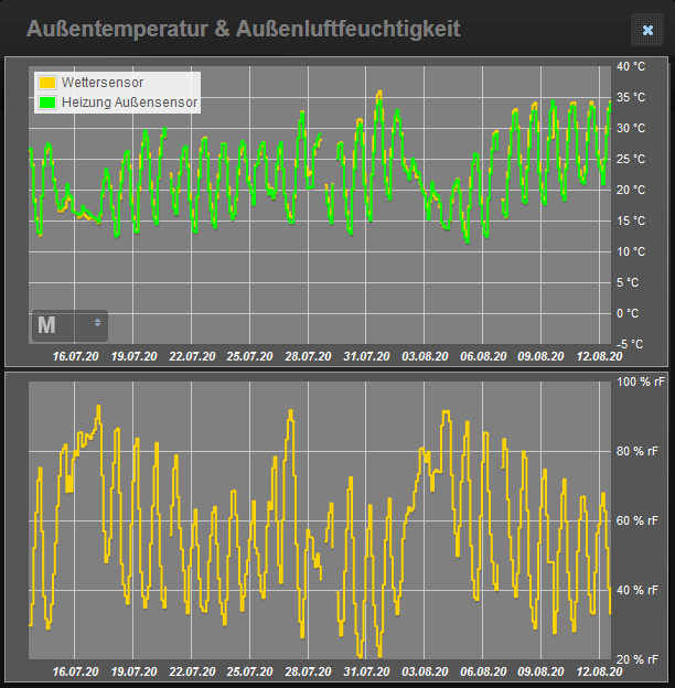

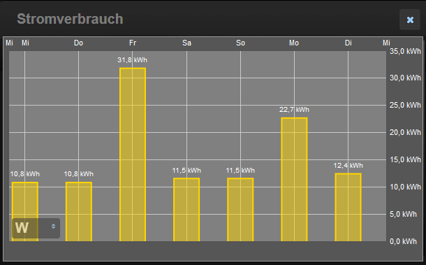

                    habe die Dropdown Filter Leiste erfolgreich eingebunden und klappt auch soweit. Im Moment zeigt mir auch jedes Diagramm etwas an und nicht wie in meinem vergangenen Post, das manchmal einfach ein Diagramm komplett weiß bleibt. Weiß jemand trotzdem dafür die Ursache, nicht das ich in zwei Tage wieder nachfragen muss, falls es wieder auftaucht?
                    Auch habe ich es geschafft das meine Diagramme in einem neuen View auftauchen. Was hier jedoch das Problem ist, ist das es immer das 3 Tage Diagramm angezeigt bekomme, und es auch auf keinerlei Eingaben regiert. Und dies obwohl ich die Diagramme und Filter aus einem anderen View 1 zu 1 rauskopiert habe (der nicht als "aufploppendes" Fenster realisiert ist) und bei diesem funktioniert es. Hat jemand dabei eine Ahnung wieso das so ist und ob es eine Möglichkeit gibt es richtig zu verwenden? Anbei auch ein Video was den Fehler zeigt (sry für die Qualität, aber sonst wäre ich über die 2MB Grenze gekommen und ich denke so sieht auch jeder was ich meine.
                    Und weiß abschließend noch jemand wie man das Dropdown Menü anpassen kann? z.B Breiter und Höher machen, Farben ändern und vor allem die Auswahl "alle" wegbekomme? Mit den CSS Befehlen Height und width passiert gar nichts genauso wenig, wie wenn ich über CSS Befehl oder über die Einstellungen die Font-Size ändere. Auch eine Änderung der Font Farbe in den Einstellungen bewirkt nicht, dass die Schriftfarbe von schwarz weggeht.
                    Vielen Dank 🙂

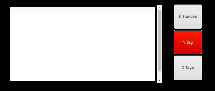

                      Danke für die tolle Anleitung. Hab es mir auch nachgebaut und bekomme den gleichen Fehler wie youngster91 mit dem weißen Hintergrund.
                      Egal was ich einstelle ich bekomme immer nur das Diagramm angezeigt welches als Startwert gesetzt ist.
                      Ändere ich den Startwert, so ändert sich auch die Anzeige und die anderen bleiben weiß beim umschalten.
                      Hat jemand einen Tipp woran das liegen könnte?
                            @youngster91:
                            habe die Dropdown Filter Leiste erfolgreich eingebunden und klappt auch soweit. Im Moment zeigt mir auch jedes Diagramm etwas an und nicht wie in meinem vergangenen Post, das manchmal einfach ein Diagramm komplett weiß bleibt. Weiß jemand trotzdem dafür die Ursache, nicht das ich in zwei Tage wieder nachfragen muss, falls es wieder auftaucht? `
                            ich habe hier ein ähnliches Problem. Ich verwende die Filter-Bar um in derselben View verschiedene Flot-Diagramme zur Anzeige auszuwählen. Die Flot-Diagramme sind in mehreren übereinanderliegenden iframe-widgets eingetragen, die mit eben der Filter-Bar angewählt werden. Bei der Auswahl eines Filters wird das betreffende iframe-widget zwar angewählt aber der html-link nicht aufgerufen bzw. aktualisiert. Das Diagramm bleibt dann weiss, wie oben beschrieben. Ist das ein Bug oder ein feature? wie kann man das umgehen? Ich habe deshalb eine sehr kurze refresh (update-) Zeit eingetragen, das ist sehr unschön, zur Anzeige muss man bis zum refresh erst warten und anschliessend zappelt das Bild andauernd. Gibts denn wirklich keine bessere Lösung? Die Optionen Update bei Aufwachen und Update bei Viewwechsel funktionieren hier nicht. Schön wäre ein Update bei Filterwechsel.
                              @starfish:
                              ich habe hier ein ähnliches Problem. Ich verwende die Filter-Bar um in derselben View verschiedene Flot-Diagramme zur Anzeige auszuwählen. Die Flot-Diagramme sind in mehreren übereinanderliegenden iframe-widgets eingetragen, die mit eben der Filter-Bar angewählt werden. `

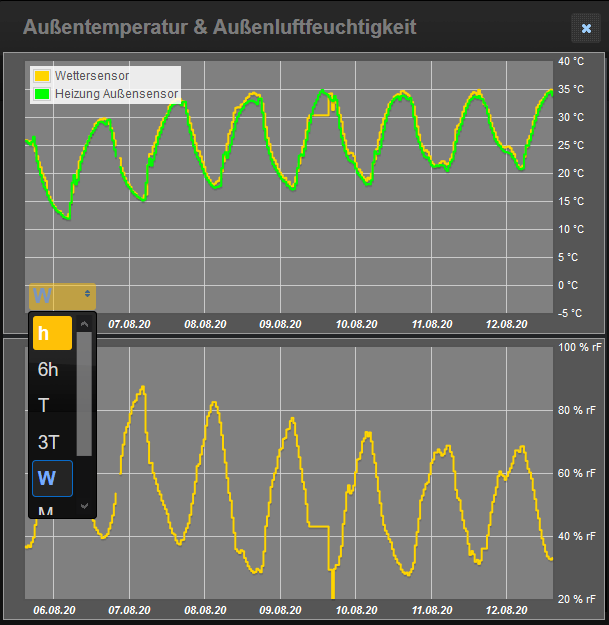

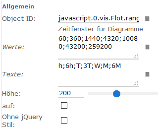

                              Die Auswahlmethode mit Filtern ist wegen der Refresh-Problematik für diesen Anwendungsfall nicht geeignet. Der Chart wird bei Filterauswahl nicht neu geladen, deshalb bleibt das Frame weiss.
                              Zuverlässig funktionierts z.B. mit iframe8 und der Auswahl über Werte (Values) - entweder mit Widget Radiobuttons ValueList oder SelectValueList die einen (manuell) erstellten Datenpunkt des Typs Zahl beschreiben. Dieser Datenpunkt wird dann in iframe8 zur Auswahl der verschiedenen Charts hergenommen. In iframe8 können bis zu 8 verschiedene URLs direkt aus dem flot-editor kopiert und eingefügt werden.
                              Gerade mit dem iframe8 geht das sehr komfortabel, da müssen keine iframes übereinander gelegt werden. Die letzte Auswahl wird im Datenpunkt gespeichert und bei Anwahl wird der flot-chart unmittelbar geladen.

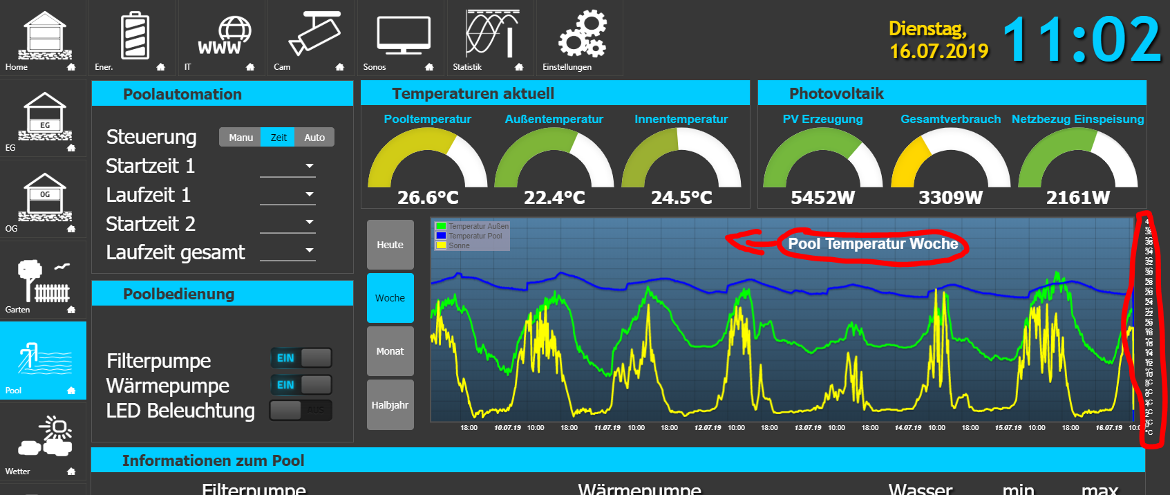

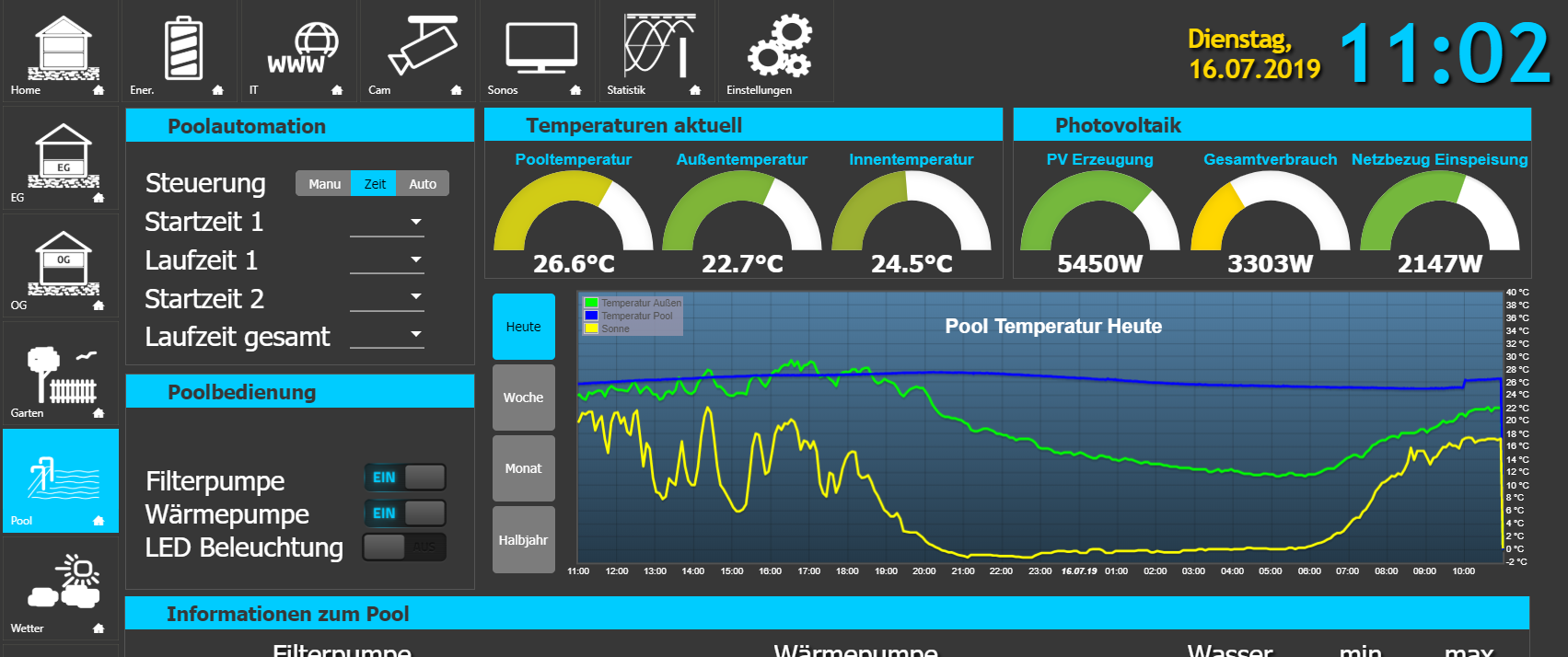

                                Hi Leute,
                                ich bin gerade dabei in mein vis die flot Diagramme für die Pooltemperatur für Tag, Woche, Monat und Halbjahr zu integrieren. Dabei habe ich mich an die Anleitung von pix gehalten und es funktioniert auch soweit genau wie ich mir das vorstelle.
                                Ich habe nur leider ein Darstellungsproblem bei den Woche, Monate und Halbjahres Diagrammen.
                                Das "Heute" Diagramm wird richtig dargestellt. Das hab ich entsprechend auch einfach nur per copy & paste als Vorlage für die anderen Diagramme hergenommen und übereinander gelegt.
                                Leider wird einerseits der Diagrammtitel plötzlich nach rechts verschoben und die Beschriftung der Y-Achse wird zusammengedrückt (siehe Screenshots)
                                Ich hätte schon versucht die Breite der Diagramme zu ändern, Browser Cache zu löschen o.ä. aber die Problematik bleibt bestehen.
                                Warum die Darstellung bei den copy/paste Diagrammen plötzlich anders ist als bei dem Ursprungsdiagramm ist mir auch schleierhaft, da ich sonst nichts verändert habe, außer die Zeitdauer in flot ...
                                Hat jemand eine Idee wie ich die Darstellung sauber hinbekomme ?
                                Danke.

                                  WillyIobrok @pix last edited by
                                  @pix
                                  super, genau sowas brauche ich auch! 🙂
                                  Habe also das mit dem Filter Widget Bar nachgebaut und es funktiniert prinzipiell auch bei mir bis auf folgende Unschönheiten:
                                  • nach Einstieg in das View sind ALLE übereinanderliegenden Views aktiv; erst nach Drücken der einzelnen Buttons habe ich das einzelne gewünschte Diagramm
                                  • ich kann nicht auswählen, welches Diagramm ich als "Startwert" bekommen möchte
                                  Was mache ich falsch ?
                                  Gruss
                                  WillyIobrok
                                    pix last edited by
                                    das kann natürlich am verwendeten Browser liegen.
                                    Empfehle, das "Startdiagramm" mit z-Index (großer Wert) nach oben zu legen.
                                    Pix
                                    • W
                                      @pix Vielen Dank für die Antwort !
                                      Das mit dem z-Index habe ich noch nicht probiert.
                                      Grund: Ich sehe, daß beide Diagramme übereinanderliegen an den "miteinander vermanschten" Achsenbeschriftungen, wenn KEIN Startwert eingegeben wurde.
                                      Durch Drücken der Auswahlknöpfe kann ich dann das eine oder das andere Diagramm sauber auswählen.
                                      Wenn ein Startwert angegeben wurde, sehe ich eben nur das dazugehörige "Startdiagramm", daß ich mit dem Knopf ein- und ausschalten kann. Das andere Diagramm bleibt aber unabhängig von der Bedienung immer unsichbar (auch wenn alles leer ist und nichts darüberliegen würde). -> z-Index ist doch dann in diesem Fall dann egal, oder ?
                                      Hoffe, ich habe das verständlich ausgedrückt.
                                      Browser-Eigenschaft ? Glaube ich eher nicht, ich habe das gleiche Fehlverhalten im Safari, Firefox und in der ioBroker-App.
                                      Egal, meine Lösung, die jetzt sauber funktioniert, ist, daß ich zwischen zwei Views umschalte (mit "Views Bar" ). Die gemeinsamen Teile der Views sind in einer View angelegt und in der anderen auch sichtbar, die umzuschaltenden Diagramme sind nur jeweils einmal vorhanden.
                                      Ich finde die Lösung ziemlich grob, aber sie funktioniert wenigstens.
                                      Gruß,
                                      WillyIobrok

                                            dtp @WillyIobrok last edited by dtp
                                            @starfish
                                            Auch, wenn's schon eine Weile her ist, aber vielen Dank für dein Anleitung. Ich hab's zwar ein wenig anders gelöst, aber im Prinzip auf die gleiche Weise.
                                            Hab mir zunächst einen Datenpunkt "javascript.0.vis.Flot.range" als Zahlenwert erstellt.
                                            Danach habe ich im flot-String mit relativer Zeitachse nach "range" gesucht und die dahinter stehende feste Zahl ersetzt durch
                                            &range={javascript.0.vis.Flot.range}
                                            Schließlich habe ich in den Flot-Diagrammen ein "jqui - Select ValueList"-Widget eingefügt und folgendermaßen definiert:
                                            Und so sieht's im Betrieb aus:
                                            Das schöne ist, dass beide Diagramme synchron verändert werden.
                                            Bei den Verbrauchswerten habe ich es zusätzlich noch so gelöst, dass bei Zeitbereichen von einem Tag und weniger die verbrauchte Leistung als Liniendiagramm und darüber die Energiewerte als Balkendiagramm angezeigt werden.
                                            Schade nur, dass man das Pulldown-Menü nicht in die Kopfzeile des Dialogfensters einbinden kann.
