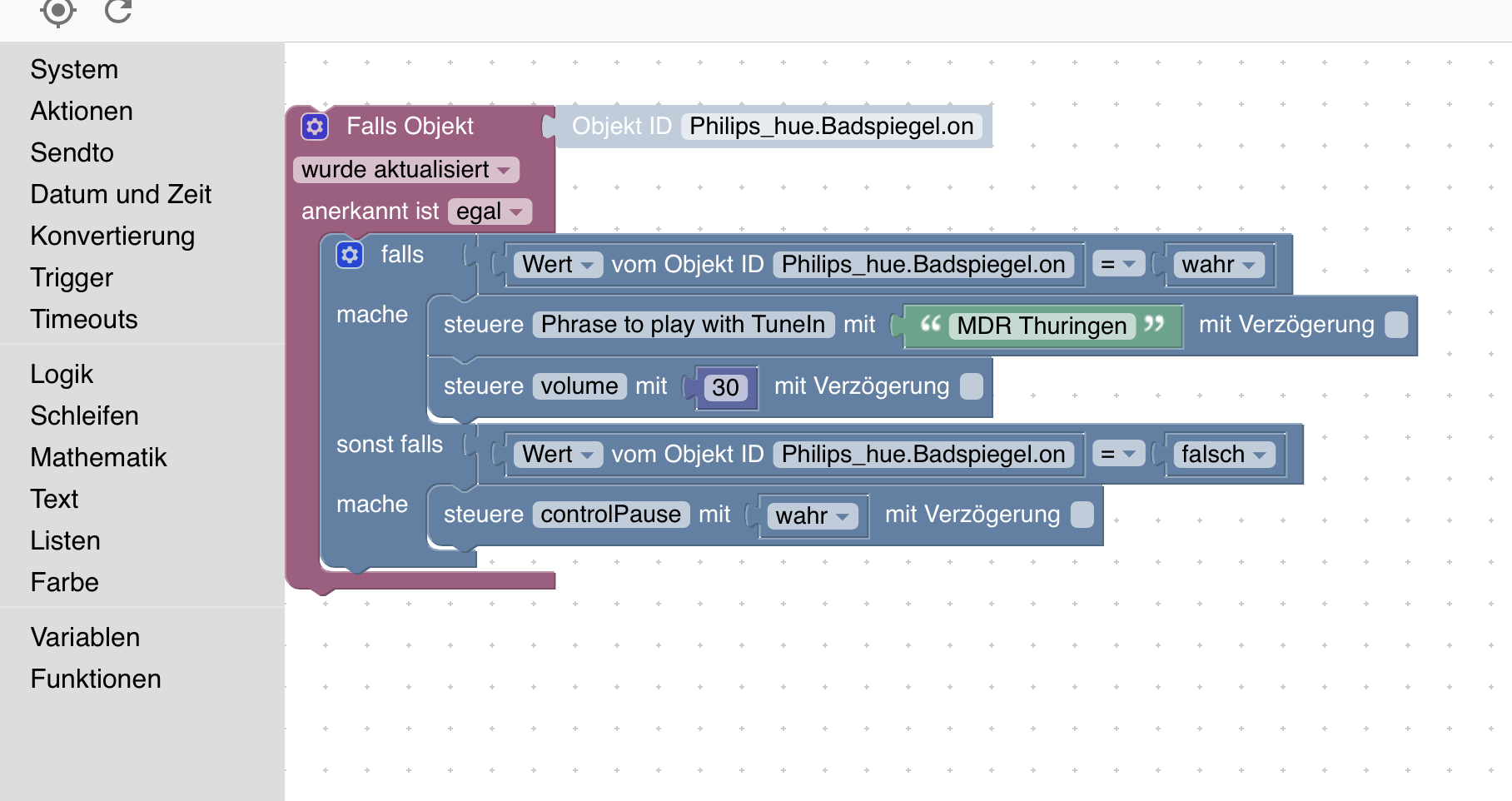

      mein Script geht plötzlich nicht mehr und ich habe keine Idee warum.
      Das Script soll MDR Thüringen auf Alexa abspielen sobald das Licht im Bad angeht.
      Aufhören soll Sie damit sobald das Licht aus ist.
      Es funktionierte Wochenlang prima.
      Jetzt geht zwar der Ring der Alexa an als ob diese was machen will, aber es passiert nichts.
      ![alt text](Bildschirmfoto 2019-03-03 um 11.49.29.png image url)

        Mal so ein Tipp: Wenn Ihr in einem Trigger (wenn Onjekt aktualisiert zB) habt und DEN neuen Wert haben wollt um Ihn zu verwenden (in dem Fall das Falls), dann NICHT "Wert vom Objekt "nutzen sondern die variable "newValue" die dort existiert.
        Warum: Weil Wert vom Objekt ggf noch den alten Wert hat. Da kann es Timing Dinge geben.
        J M 3 Replies Last reply Reply Quote 0

                        miwe @apollon77 last edited by
                        @apollon77
                        @apollon77 said in Script funktioniert plötzlich nicht mehr (Blockly):
                        Danke! Ich schau mal obs klappt 🙂
                                  Ich habe den Tipp in die Tat umgesetzt... es funktionierte anfänglich - heute früh ging der Ring der Alexa an - aber keine Musik. Also das Problem meines Eingagsposts besteht weiterhin.
