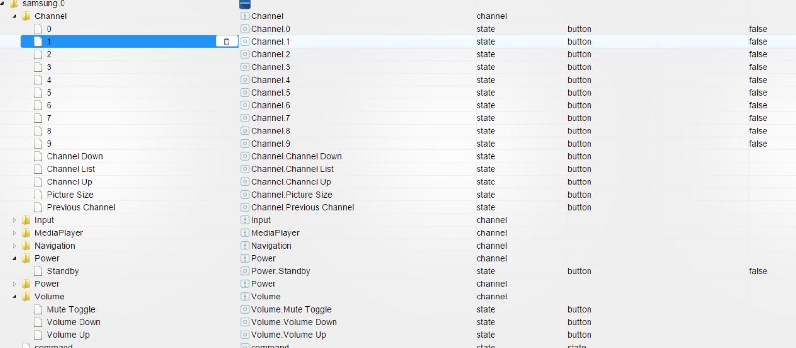

            akamia last edited by
            Hi vlink,
            habe nur die IP-Adresse eingegeben und die Meldung zum Zulassen
            der Verbindung bestätigt. Hast Du unter Objekte dann eine ähnliche Struktur?
            akamia

              • V
                vlink last edited by
                ja habe ich
                aber kommt weder eine meldung am tv
                noch kann ich damit was steuern 😞
                hab keine idee mehr

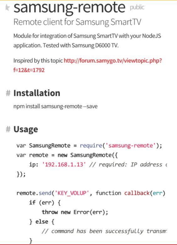

                        Habe es mit dem samsung-remote modul und javascript im iobroker auch manuell halbwegs hinbekommen
                        zumindest reagiert es auf lauter, leiser, mute und aus
                        Das mit dem Adapter wäre halt viel praktischer und ohne händische programmierung
                        Dann müsste es aber doch mit dem Adapter auch gehen.
                        Anbei ein Auszug aus dem Javascript mit dem es bei mir klappt.

                              @vlink, mich wundert, das der Samsung das KEY_VOLUP ausgeführt hat. Was für ein
                              Model hast du verwendet? Bisher hatte ich die Tests mit einem J-Model aus 2015
                              durchgeführt. Hat der Fernseher nach einem Pairing-Key gefragt?
                              Ich werde mir in den nächste Tagen noch einmal ansehen.

                              • V
                                Ich habe einen UE55ES7090
                                Ja die Meldung kam am TV
                                und das Kommando hat funktioniert
                                nur mit dem ioBroker Adapter funktioniert es nicht
