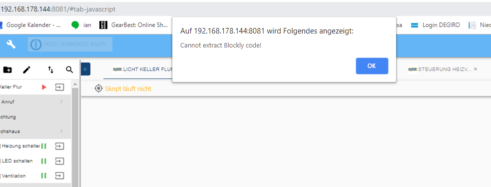

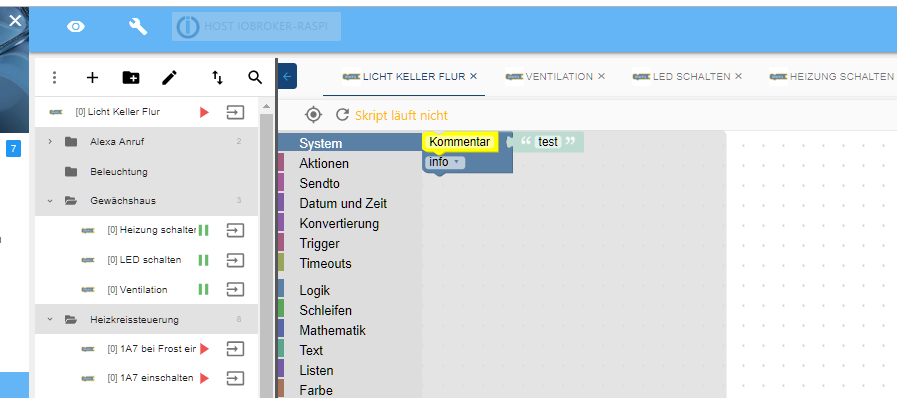

                      Altersrentner @Altersrentner last edited by
                      @Altersrentner es gibt wieder neue Probleme nach Aktualisierung
                      Unter Skripte taucht dieser Fehler auf:
                      Wenn ich dann versuche System zu öffnen sieht das so aus.
                      es gibt keine Module.
                      Gruß Michael
                        Habe den Java Adapter von 4.1.8 auf 3.6.4 zurück gesetzt.
                        Jetzt sollte er wieder funktionieren. Zumindest sieht es so aus.
                        Sind dieser Art Fehler in der Version 4.1.8 bekannt?
                        Gruß Michael
