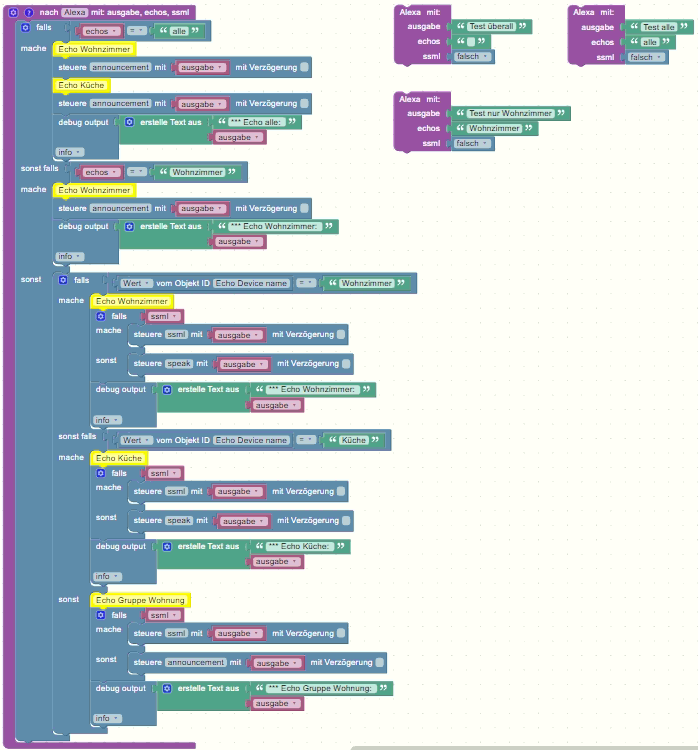

      Legt zwei Blockly Skripte an. Der Übersicht halber habe ich sie aufgeteilt in eines für die vollautomatische Steuerung und DP Änderungen und eines für die Steuerung mit Alexa.
      alt text
      Skript 1 Saugersteuerung mit Alexa:
      Als Blockly:
      um das ganze Blockly zu sehen hier klicken!
      Das ganze Blockly
      Für den Import:
      https://pastebin.com/FZfdYtdv
      Skript 2 Saugereinstellungen:
      Als Blockly:
      Das ganze Blockly
      Für den Import:
      https://pastebin.com/pC7ifhgk

      Außerdem ist es bei mir sowieso nicht so störend, da die Sprachausgabe aus Skripten über einen bestimmten Echo Dot im Raum läuft, der selbst nicht angesprochen wird. (Der Angesprochene und damit selbstständig reagierende/antwortende Dot ist meistens sehr leise eingestellt)
