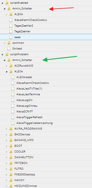

                          die verwirrung ist noch größer, denn
                          ich habe 3 javascript-adapter installiert - das script : AlexaAlarmCheckCookiw wird angezeigt in den objekten unter:
                          • js.0.scriptEnabled..
                          • js.0.scriptProblem..
                          • js.1.scriptEnabled..
                          • js.1.scriptProblem..
                          • js.2.scriptProblem..
                          das script aaaa unter ALEXA existiert unter den scripten nicht mehr - in den objecten schon
