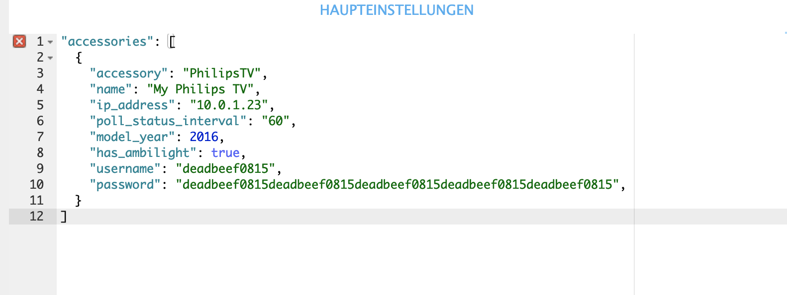

        Zeig mal deine Konfiguration für das Plugin. Denke da ist was falsch

            So, jetzt vergleiche doch mal genau das was Du da hast mit dem auf der Readme https://www.npmjs.com/package/homebridge-philipstv-x ... Platforms muss bei dir leer sein und dafür alles unten in accessories

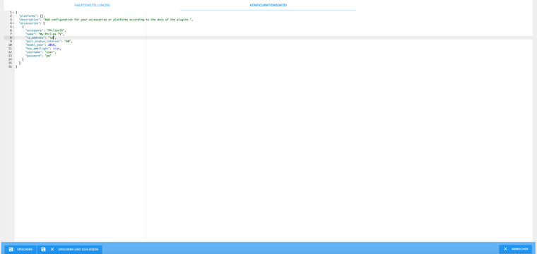

              Danke Apollo aber ich glaub ich kapiers nicht so ganz. Wenn ich es so eintrage wie beim Link geht es nicht. Dann kommt in der ersten Zeile Syntax Error, siehe Bild.
              Darum hab ich das gepostete zusammen geschustert....
              Und du hast so gemeint oder hab ich da was falsch verstanden?

              • apollon77
                apollon77 last edited by
                Und das oben ist wirklich die ganze Konfig? Die meldung sagt das Du irgendwie doppelt was angegeben hast

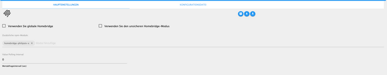

                  Stormbringer @apollon77 last edited by Stormbringer
                  @apollon77
                  ja so siehts im Broker aus
                  Hab jetzt probeweise noch eine neue Instanz Angelegt, selbes Ergebnis ☹
                  • apollon77
                    Kann es sein das du früher noch andere PhilipsTV NPM Plugins installiert hattest? Gefühlt beissen die sich weil es scheinbar mehrere gibt die in Homebridge den gleichen "Namen" beanspruchen.
                    Die musst Du ggf manuell löschen.
                    Versuch mal im ioBroker Verzeichnis dort in node_modules/iobroker.ham zu gehen und dann dort "npm uninstall <name>" zu machen und die webzuwerfen die ggf zusätzlich da sind
