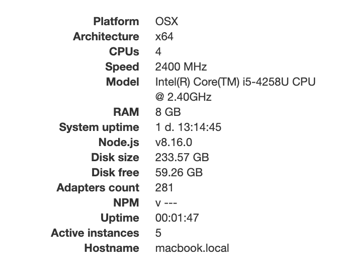

              Stuebi @apollon77 last edited by Stuebi
              @apollon77 , ich habe den gleichen Fehler auf meinem Mac.
              2019-07-02 09:48:10.774 - error: host.macbook.local cannot get getHostInfo: Error: Command failed: npm -v
              /bin/sh: npm: command not found
              Die Datei INSTALLER_INFO.txt liegt im /opt/iobroker
              Fixer version: 2019-05-14
              Fix date 2019-07-02
              init system: launchctl
              Autostart: launchctl
              Fix date 2019-07-02
              Fix date 2019-07-02
              Fix date 2019-07-02
              Fix date 2019-07-02
              Fix date 2019-07-02
              Fix date 2019-07-02
              Problem habe ich seit ich den Fixer (install_fix.sh) laufen lassen habe. Iobroker habe ich als "normalen" User nicht als root mit sudo gestartet.

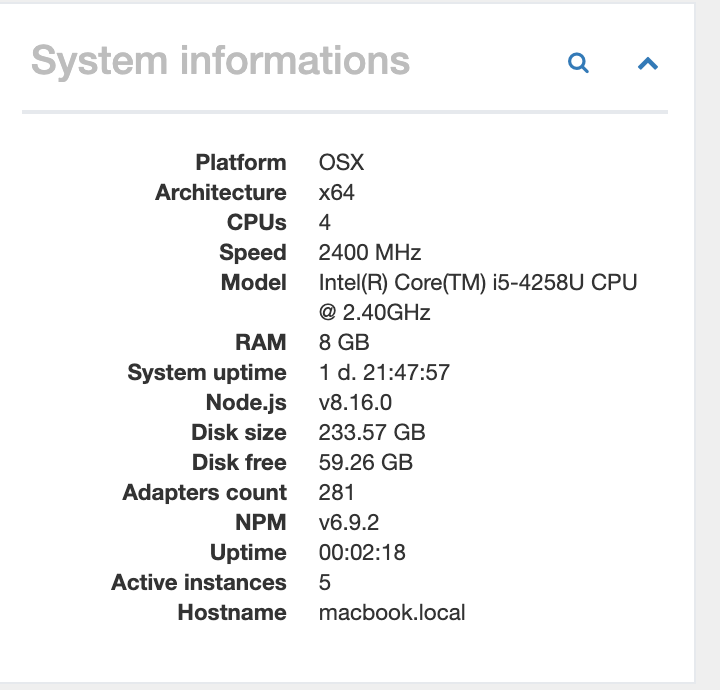

                      @AlCalzone, das war die Lösung! Danke für die Hilfe!
