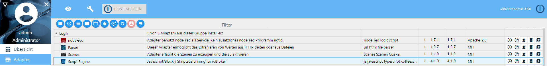

          Fehler besteht noch immer, ganz normal als Adapter-update installiert......
