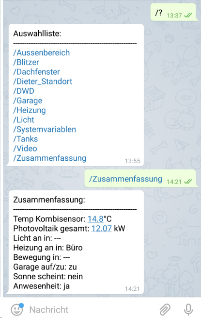

                  Und wenn du nun im Handy (telegram) /? sendest dann bekommst du zurück das Menü.
                  Zeile 14 ff.
                  Und dann kannst du im Handy einfach anklicken:
                  bei mir:
                  Aussenbereich, Blitzer, Dachfenster, etc..
                  (das kannst du ändern wie du möchtest.
                  Und dann im Script dann einfach auf die Veränderungen reagieren.

                        Bei mir siehts so aus:
                        Eingabe im Handy: /?
                        Dann kommt Menü.
                        Klick auf /Zusammenfassung
                        Ergebnis wird dargestellt.

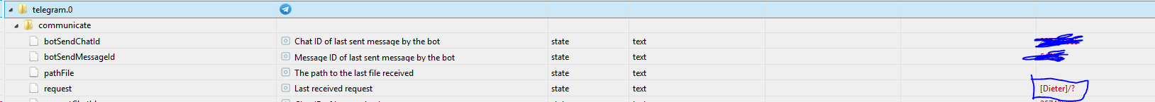

                          Irgendwie macht der Text2Command Adapter aus dem "/" eine "#":
                          So kommt es in Telegramm an:
                          Das macht Text2Command daraus:
                          text2command.0	2019-03-06 14:30:35.148	info	processText: "#?"
                          Wer oder was wandelt denn das Zeichen um ?
                          • bahnuhr
                            warum
                            text2command ????
                            richtig ist doch -telegram.0:

                                Nachtrag:
                                Bei dir steht doch:
                                [Mirko]/?
                                müsst doch so richtig sein.
                                Und durch das Script:
                                    var vUser = vEingabe.substring(1, vEingabe.indexOf("]"));
                                    vEingabe = vEingabe.substring(vEingabe.indexOf("]") + 1, vEingabe.length);
                                log (vUser);
                                log (vEingabe);
                                müsste doch im log erscheinen:
                                Bei vUser => mirko
                                Bei vEingabe => /?

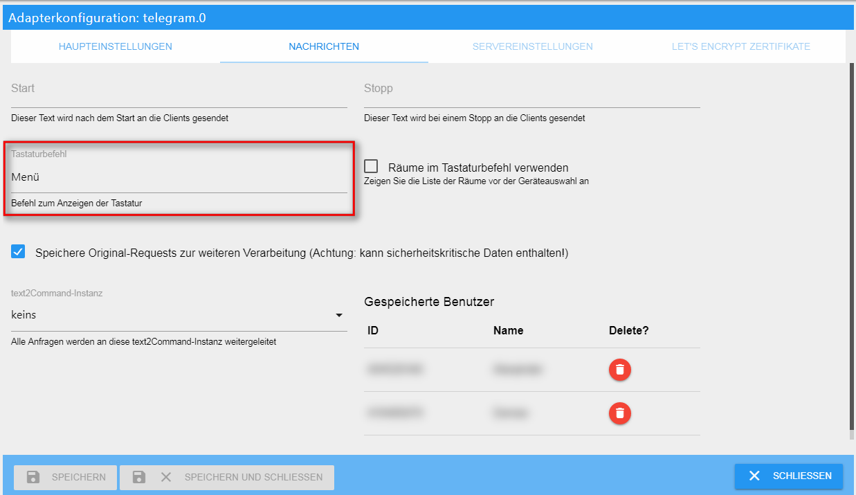

                                    Kennt ihr die Funktion im Telegram-Adapter? Ist noch nicht ganz 100% fertig implementiert glaube ich.. Aber funktioniert schon so.. 😉
                                    lobomau wendy2702 3 Replies Last reply Reply Quote 0

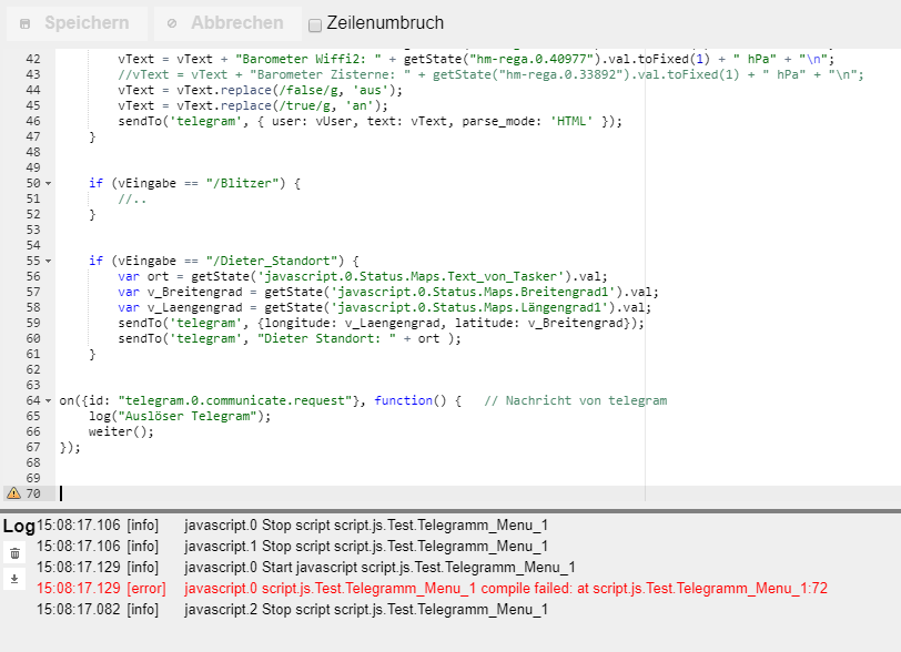

                                      Der Trigger scheint bei mir nicht zu funktionieren.
                                      Fehlt eventuell am Ende des Scriptes noch etwas bzw. welche Version Javascript nutzt du?
                                      Wenn ich das Script einfüge meckert er auch einen Compile fehler an:
                                      d2069477-43f9-4c5b-9d0c-20eff0573213-image.png code_text
                                      Habe dann am am Ende das angefügt:
                                      Weiß aber nicht ob das so richtig ist und denke da fehlt irgendetwas da bei mir nicht getriggert wird.

                                        @wendy2702
                                        füge doch mal dein komplettes Script ein.
                                        Was steht denn in Zeile 1.
                                        • wendy2702
                                          Ist eigentlich genau das was du gepostet hast nur um die eine geschweifte Klammer am Ende ergänzt:

                                                  sendTo('telegram', "Dieter Standort: " + ort );
                                          on({id: "telegram.0.communicate.request"}, function() {   // Nachricht von telegram
                                              log("Auslöser Telegram");
                                              weiter();
                                          Muss denn hier im Telegramm Adapter noch etwas umgestellt werden?
                                          BuZZy 1 Reply Last reply Reply Quote 0
                                          • BuZZy
                                            BuZZy @wendy2702 last edited by
                                            @wendy2702 sagte in Rolladensteuerung über Telegram:
                                            CODE...
                                            Deine eingefügte } Klammer ist zu tief.. Die gehört in Zeile 62!
                                            Also Zeile 70 nach 62 verschieben.
