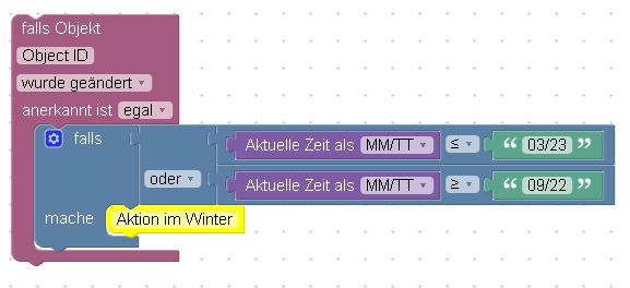

      ich brauche Hilfe.
      Ich möchte ein Blockly Script nur in den Wintermonaten aktiv haben,
      welches sich jährlich von selber startet und auch selbstständig wieder in den Sommerschlaf versetzt. Habe schon einiges probiert, bekomme es aber nicht hin.

        Vorschlag:
        Da hier ein String-Vergleich erfolgt, muss der Monat vor dem Tag stehen und beides immer 2-stellig sein.

                  paul53 last edited by
                  Vorschlag:
                  StM47 1 Reply Last reply Reply Quote 0
                  • StM47
                    StM47 @paul53 last edited by
                    Du bist der Beste! 👌
