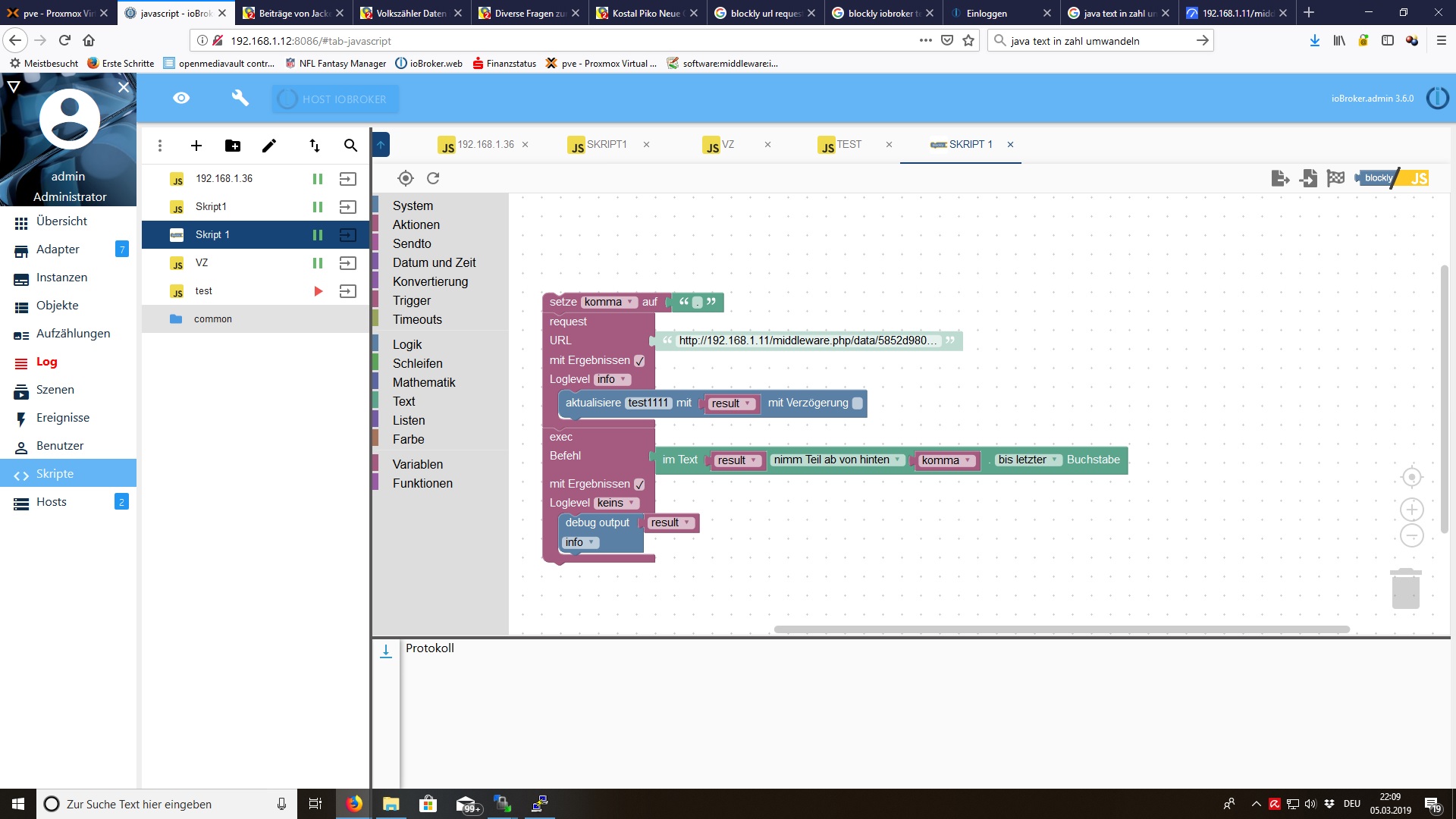

      Hallo ich versuche mittels blockly den Zählerstand aus dem volkszähler zu holen. Wenn 8ch die Anfrage im Browser eingebe bekomme ich z. B 48729.9492 W angezeigt. Nun habe ich versucht es in blockly umzusetzen. Habe auch schon genau die Ausgabe abgespeichert allerdings möchte ich es gerne als Zahl haben am besten in integer. Es soll mittels dem s7 Adapter an eine plc weitergereicht werden, in kWh und integer. Aber hier scheitere ich.blovky.jpg
      Hoffe es ich nicht allzu verkehrt.
        Dafür gibt es die Konvertierung Blöcke

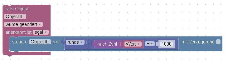

          paul53 last edited by
            Jacke last edited by

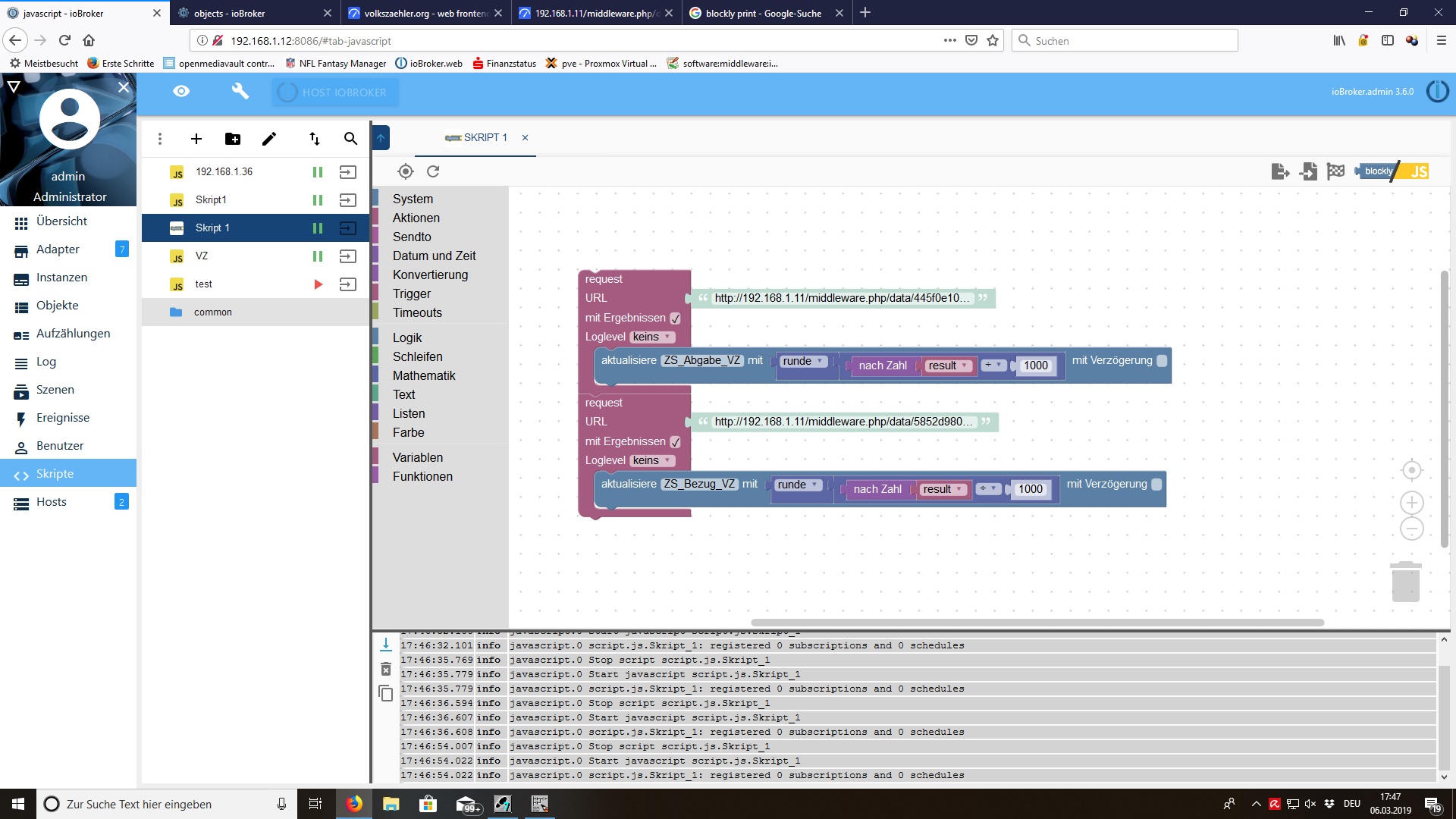

            Super das hat funktioniert allerdings wollte ich es jetzt ein 2tes mal aufrufem es wird nur die 2te Abfrage richtig erkannt.blockly.jpg

              Versuche mal die 2. mit einem Timeout um den Request-Block von z.B. 300ms. Wahrscheinlich kann der VZ zwei gleichzeitige Anfragen auf die ms genau nicht verarbeiten.
