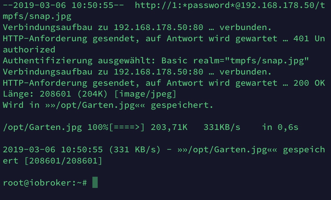

                      Ich bin über putty auf die VM und habe den Befehl so eingegeben. Das funktioniert, er speichert das Bild wie gewünscht ab.
                      Also muss es irgendwie an blockly liegen, habt ihr noch eine Idee was das sein könnte?

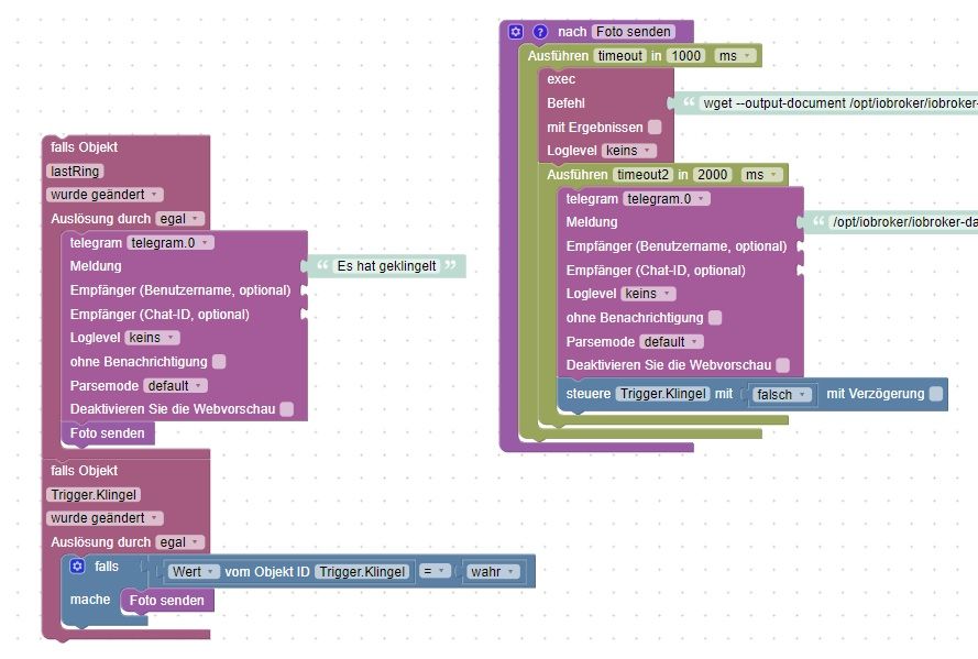

                        die HTTP Anfrage aus dem Screenshot sieht doch aber anders aus als die aus dem WGET Befehl!?
                        Welchen Befehl genau hast du denn jetzt abgesetzt?

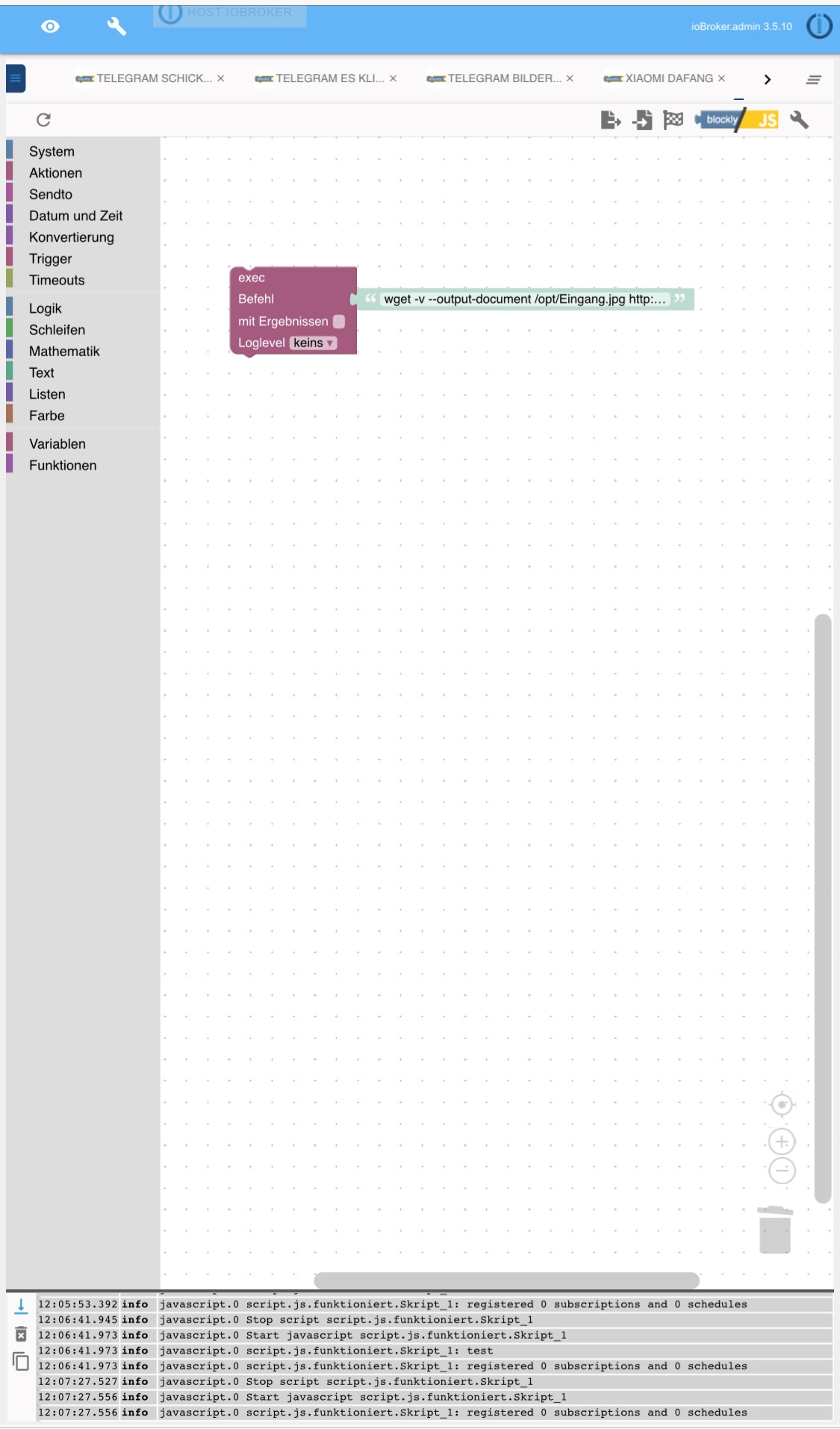

                              Ist es so mit dem -v richtig? In den Logs sehe ich dazu nicht viel. Macht hier nach dem exec Block ein debug Block Sinn?

                                Kannst direkt im Baustein das Loglevel auf Debug stellen. Sollte eigentlich reichen.
                                Probiere das mit dem "-v" mal direkt in der Konsole.... meine wget Zeiten sind etwas eingerostet... früher hieß das mal "verbose" und lieferte einige Infos, vielleicht mittlerweile anders.

                                      -v habe ich jetzt ausprobiert in der Konsole, der Befehl wird auch ausgeführt bringt aber nicht mehr Infos.

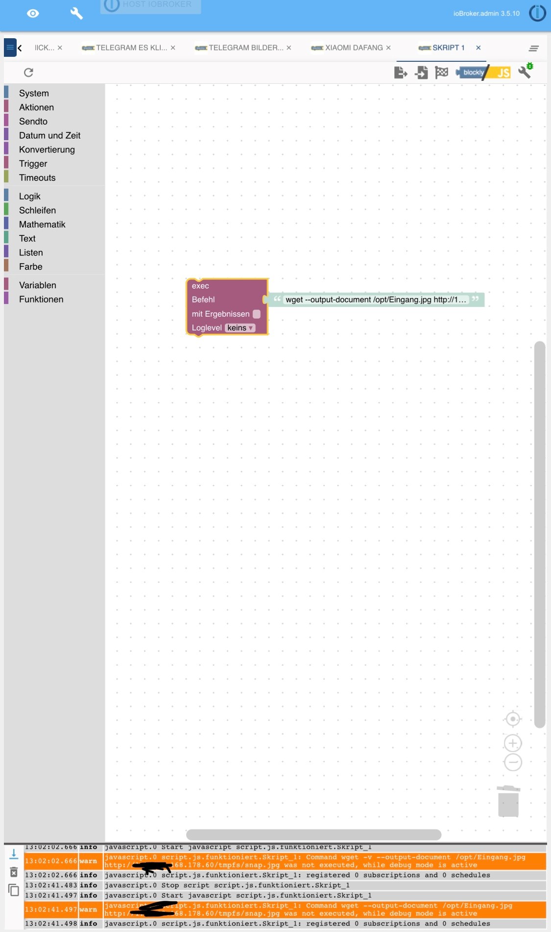

                                      Dann habe ich im Skript debug aktiviert und unten in den Logs taucht nun eine Warnung auf sobald ich speichere. Kannst du mir sagen was genau die bedeutet?
                                      -d kann ich erst nachher testen...

                                        Musst wohl scheinbar doch einen Debug Baustein verwenden. Wenn du im Baustein auf Debug stellst scheint er die Befehle nicht auszuführen. Keine Ahnung ob das so gewollt ist.

                                          Also ich hatte nicht den Block auf debug gestellt sondern oben rechts das ganze Skript.

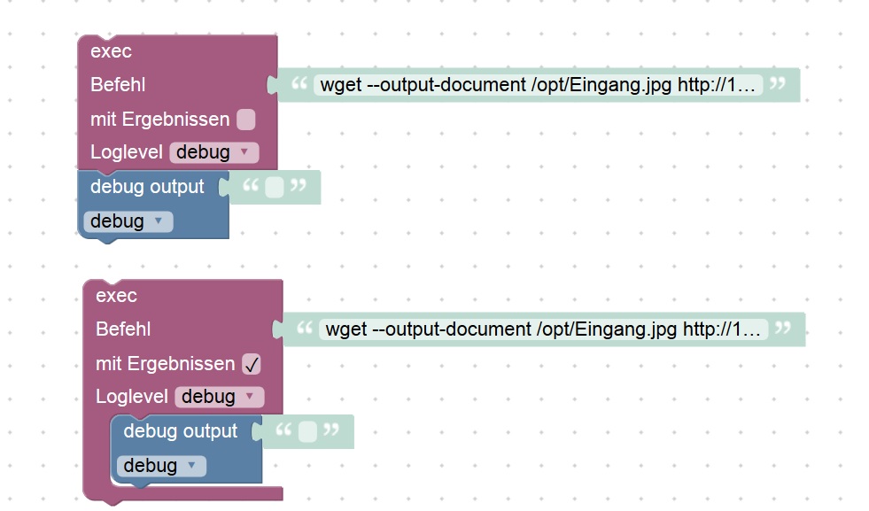

                                          Wenn ich im exec block bei loglevel debug eingebe passiert nichts. Muss ich jetzt in die klammer die jetzt gekommen ist noch einen debug block hinzufügen?
                                          • wendy2702
                                            Wenn du das im Javascript Editor umgestellt hast ist es normal das nichts ausgeführt wird.
                                            Im Exec block hätte ich eine Ausgabe im log erwartet. Kannst zur Sicherheit mal einen extra Debug block einfügen.
