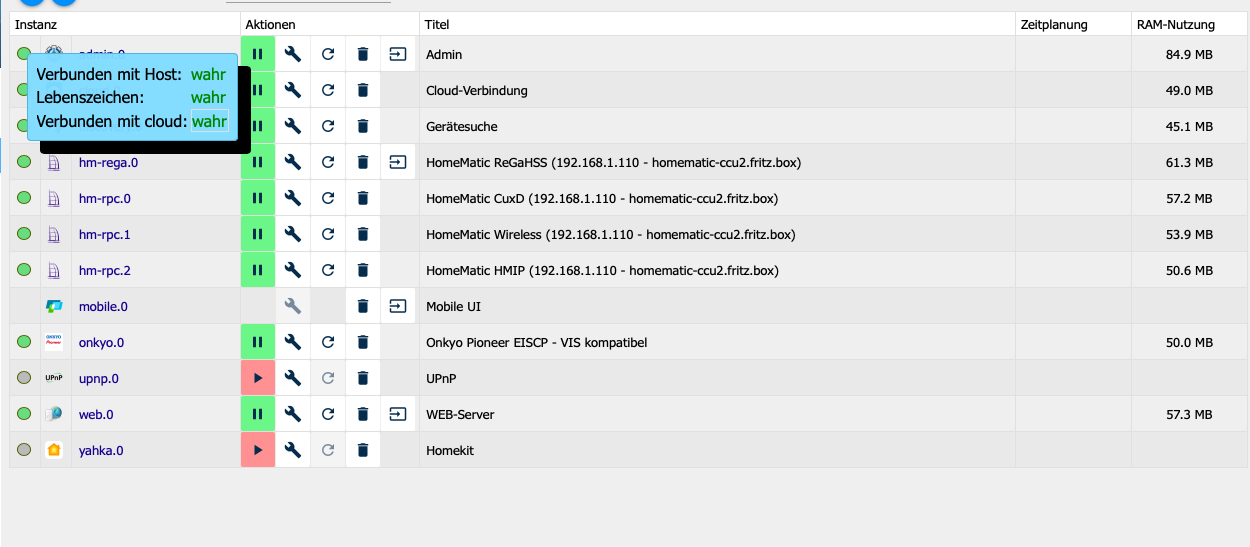

      Bin dann die letzten Tage mal dran gegangen und habe nun schlussendlich den IO neu auf meinem NAS aufgesetzt, da ich eh vom Pi weg wollte. Aber auch hier bekomme ich keine Verbindung. Obwohl der Adapter nach der Zeit dann Grün ist..

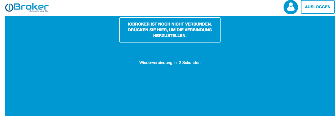

      Die Site meldet aber IOBroker nicht verbunden.. Habe ich den Key schon mal getauscht und neu gemacht, keine Änderung... 😞
      Ich bin echt mit meinen Ideen am Ende..
      Gruß Nico

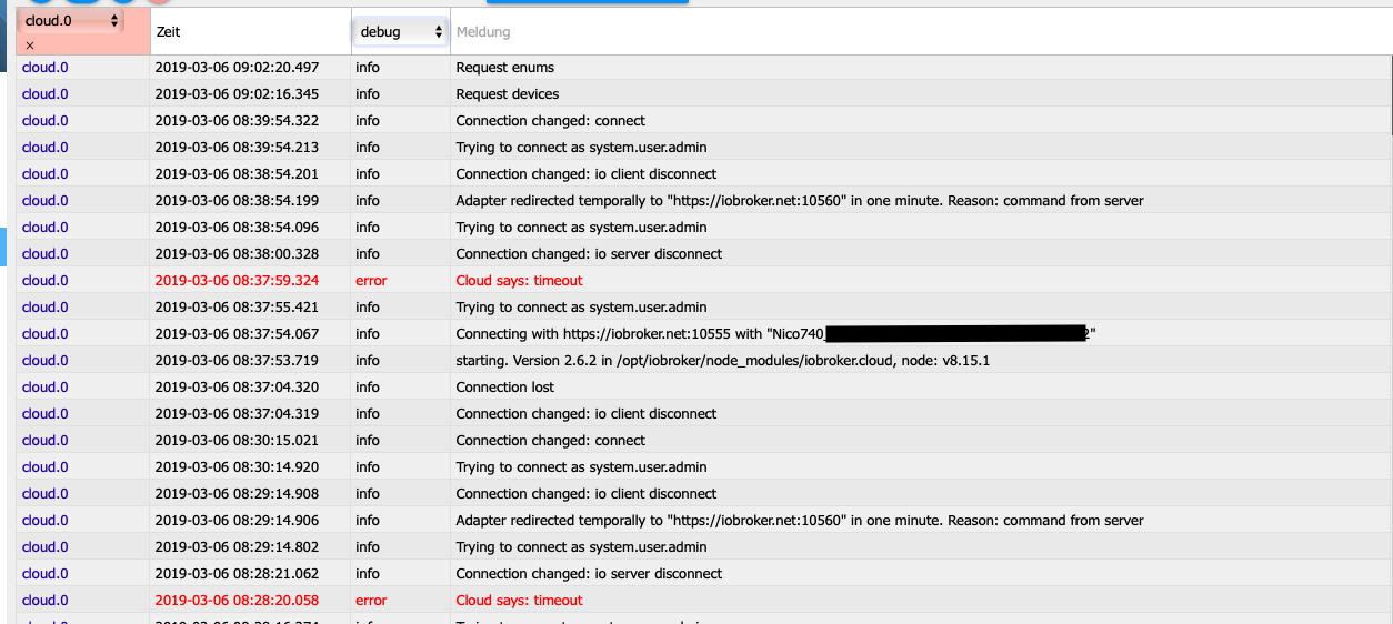

        Mal das loggen für den Cloud Adapter auf Debug gestellt?
        • N
          Nico740 last edited by
          Hallo und erstmal danke für die Antwort!

            Ich glaube das irgendwas auf der Seite schief läuft...

              Aber bei dem Log auf Debug meinte ich etwas anderes.
              Du musst auf der Instanz Seite den Expertenmodus aktivieren und dann hinter der Cloud Instanz von Info auf Debug stellen.

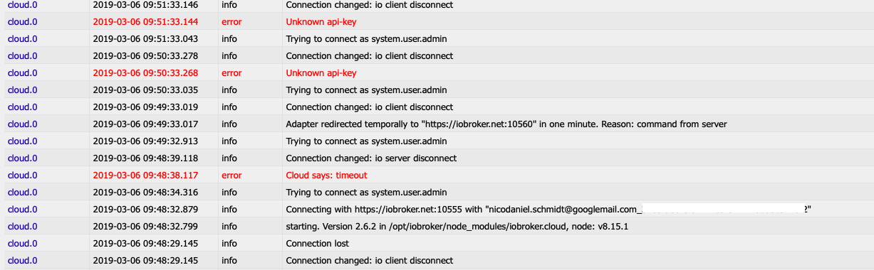

                So ich habe grad mal spaßeshalber nen falschen APi-Key eingegeben, das gibt definitiv ne andere Meldung als vorher:

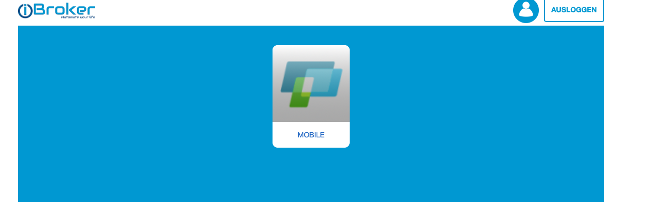

                          Soo, also ich habe jetzt mal zum Pro gewechselt um zu testen... Damit geht es...
                          Sehr seltsam.. Geht denn der alte gar nicht mehr?
