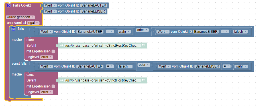

      hallo - habe einen blockly compiler fehler, den ich nicht verstehe - bei version 4.1.8 und 4.1.10
      entferne ich das zweite object des triggers, funktioniert es

      javascript.0	2019-03-06 09:23:06.291	error	on({id: new RegExp(getState\\("controll-own\\.0\\.BANANAMPD\\.BananeLAUTER"\\)\\.val + "|" + getState\\("controll-own\\.0\\.BANANAMPD\\.BananeLEISER"\\)\\.val), change: "ne"}, function (obj) {
      javascript.0	2019-03-06 09:23:06.291	error	script.js.Armin_Schalter.BANANE_MPD.BananeLautstärke compile failed: at script.js.Armin_Schalter.BANANE_MPD.BananeLautstärke:1
      hat jmd einen rat?

        @liv-in-sky
        Warum machst Du da als Trigger Bausteine rein ?
        Mach die mal weg und klick einfach rein in das Feld.
        • liv-in-sky
          liv-in-sky last edited by liv-in-sky
          weil ich dooo..f bin
          überarbeite gerade viele scripts - ich glaub ich brauch ne pause
          danke @dslraser
