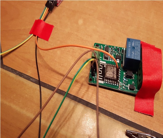

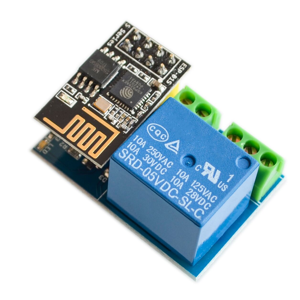

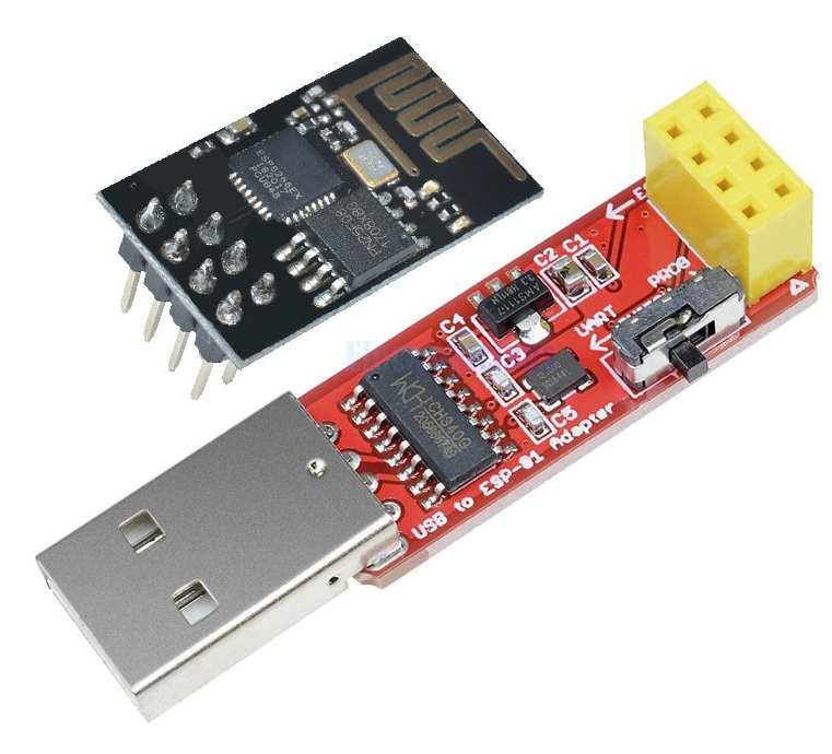

      Habe mir bei Aliex zwei Relais mir ESP01 / ESP8266 gekauft.
      Gestern auf den ESP8266 Tasmota geflasht, auf Generic (18) gestellt und bei GPIO2 Reais1(21) eingestellt. Habe den ESP01 mit einem USB Stick und Atom geflasht.
      Steckt der ESP 01 im USB Stick, kann ich ihn über das Netzwererreich und parametrieren über die
      Tasmotaoberfläche. Stecke ich den ESP01 in die Relaisbaugruppe dann kann ich keine Verbindung herstellen.
      Hat jemannd ne Idee??
      Beste Grüsse paul

        Die Relaisbaugruppe braucht 5 Volt.
        Richtig rum Plus / Minus ?

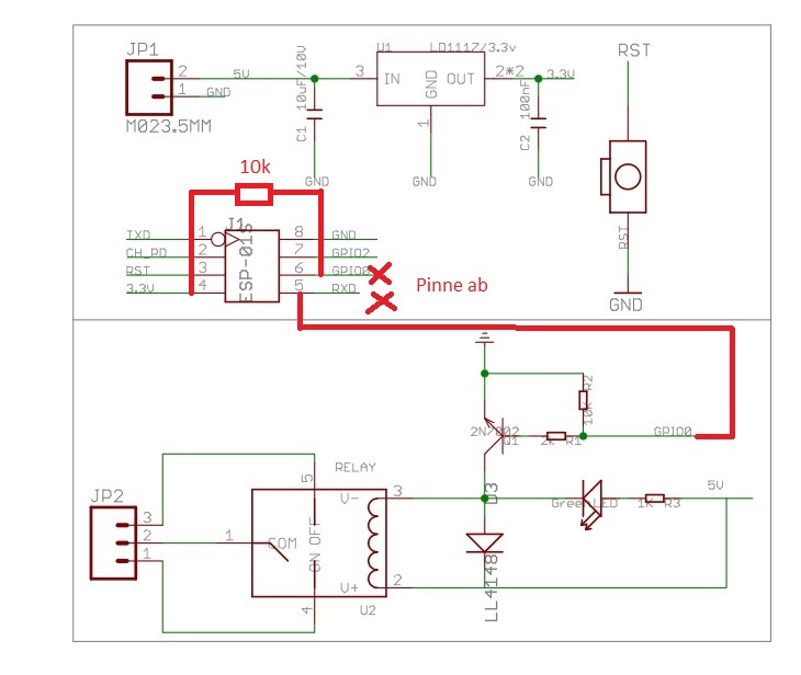

        Schaltplan : https://www.hotmcu.com/esp8266-5v-wifi-relay-module-p-327.html
        Nach Schaltplan wird das Relais mit GPIO0 geschaltet.

            Lies mal hier :
            http://www.steinhorst.org/esp8266-esp-01s-relay-modul
            Bleibt im Flasmodus wegen des Widerstandes.
              paul.honka last edited by paul.honka
              Wenn ich den ESP8266 auf den Stick setze bekommt er ne IP.
              Ich kann dann über die IP die Tasmotasoftware die Einstellungen ändern.
              Als Netzgerät habe ich ein 5V und 2A Teil. In der Fritzbox wird der ESP8266 nur angezeigt wenn er auf dem Stick ist.

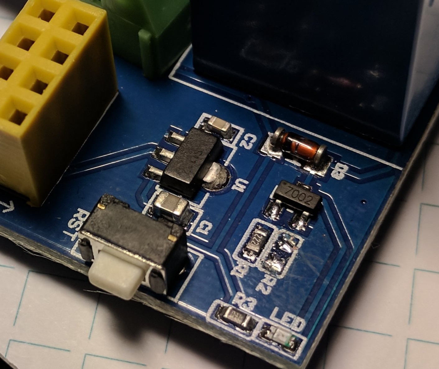

                Löte mal den 10k R2 aus.
                Das ist ein Pulldown Widerstand damit geht das Modul in den Flashmodus.
                  Wieso Flashmodus, der ESP8266 ist doch schon geflasht!
                  Ich habe den R2, 10 kOhm Widerstand ausgelötet, immer noch so, komme nicht ins Netzwerk. Keine Adresse in der Fritzbox für die Relaisbaugruppe.
                  Beste Grüsse paul
                  • Ralla66
                    Ralla66 Most Active last edited by
                    Wenn bei Stromversorgung des ESP GPIO0 mit GND verbunden ist geht der ESP in den Flashmodus,
                    egal ob schon geflasht.
                    Löte mal die Brücke ein wie bei Steinhorst.

                        Ja ok,
                        wenn weiterhin Probleme da sind Teste folgendes.
                        Esp steckst du --> nicht <-- in den 8 Fachstecker ( Gelb ) des Modules.
                        Du verbindest nur per Kabel 3,3 Volt und GND, ESP und Modul.
                        Wenn er dann im Netz steht stimmt etwas nicht mit den 6 restlichen Pinnen.
                        Steht er nicht im Netz stimmt was mit der Spannung nicht.
                        Funkmodule im allgemeinen reagieren auf nicht genaue Spannung oder nicht sauberem
                        Gleichstrom sehr empfindlich.
                        Wenn das an der Spannung liegt nimm mal eine andere Spannungsquelle.
                        5 Volt Akku oder so.
                        Oder -> nur <- die Spannung vom FTDI per Kabel.

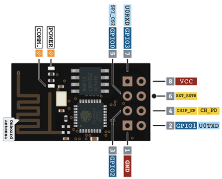

                          stimezo Forum Testing @Ralla66 last edited by
                          @Ralla66 sagte in Relais mit ESP 01:
                          Ja ok,
                          Ohne chip enable und gpio0 high?
                          Wie soll das denn gehen?
                          Christian
                          • Ralla66
                            Ralla66 Most Active last edited by Ralla66
                            Was meinst du genau ?
                            GPIO0 darf bei Spannung ein nicht auf GND liegen.
                            Warum muß GPIO0 den High sein ???
                            Enable ???
                              Enable ???
                              Genau, und wenn Du ihn nicht auf high ziehst, weist Du nicht ob er vieleicht low steht.
                              Chip enable schaltet den ESP ein, und muss high sein!
                              Christian
                              • Ralla66
                                Enable ist welcher Pin ?
                                  CH_PD
                                  Christian
                                  • Ralla66
                                    Danke, CH_PD war noch unklar.
                                    Dann sollte das Modul ja laufen.
                                    Ralla

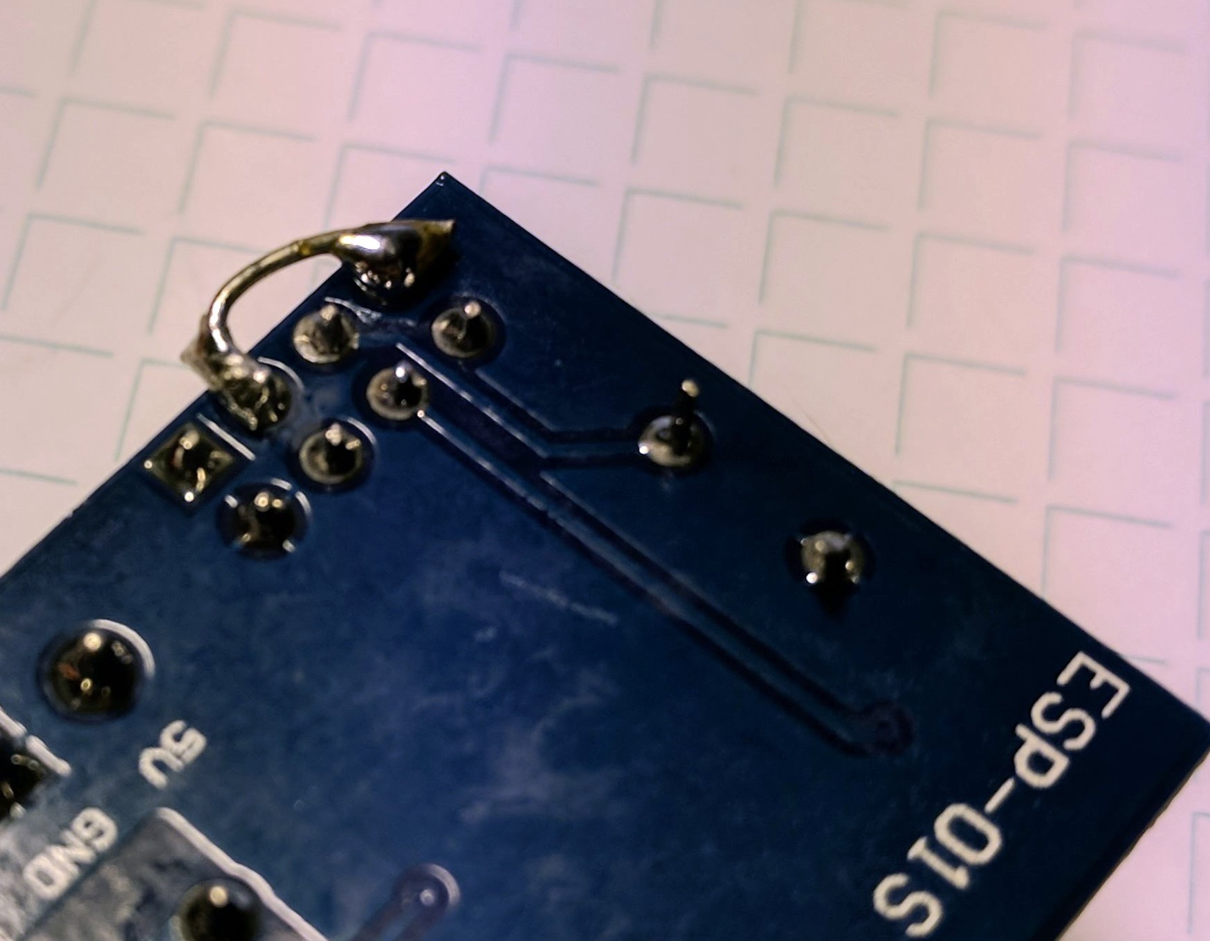

                                      Es läuft jetzt.
                                      1. Widerstand R2 10 kOhm auf der Relaisplatine entfernen, wie im Bild von Steinhorst.
                                      2. Brücke auf der Relaisplatine, wie im Bild von Steinhorst
                                      3. In Tasmota als Generic (18) und GPIO 0 auf Relais 1 (21)
                                        Problem ist noch die Spannungswiederkehr, das Modul schaltet dann von AUS nach EIN und wieder AUS.
                                        Vielleicht gibt es da ja auch noch ne Lösung.
                                        Anbei bearbeitete Bilder von Steinhorst.
                                        Beste Grüsse paul

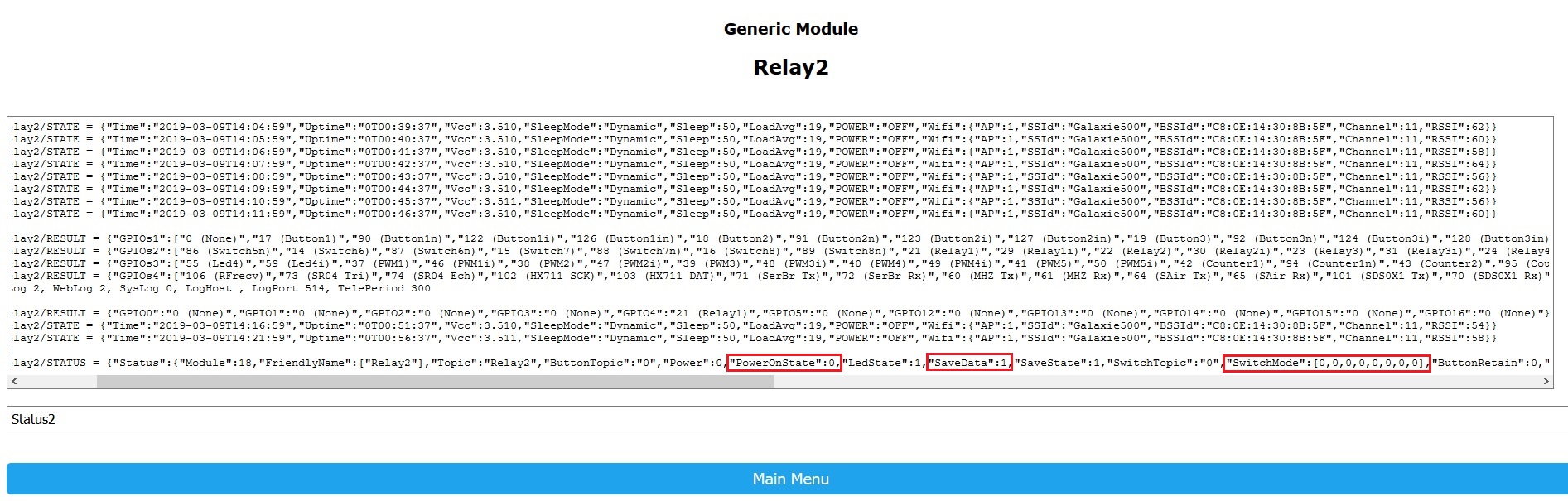

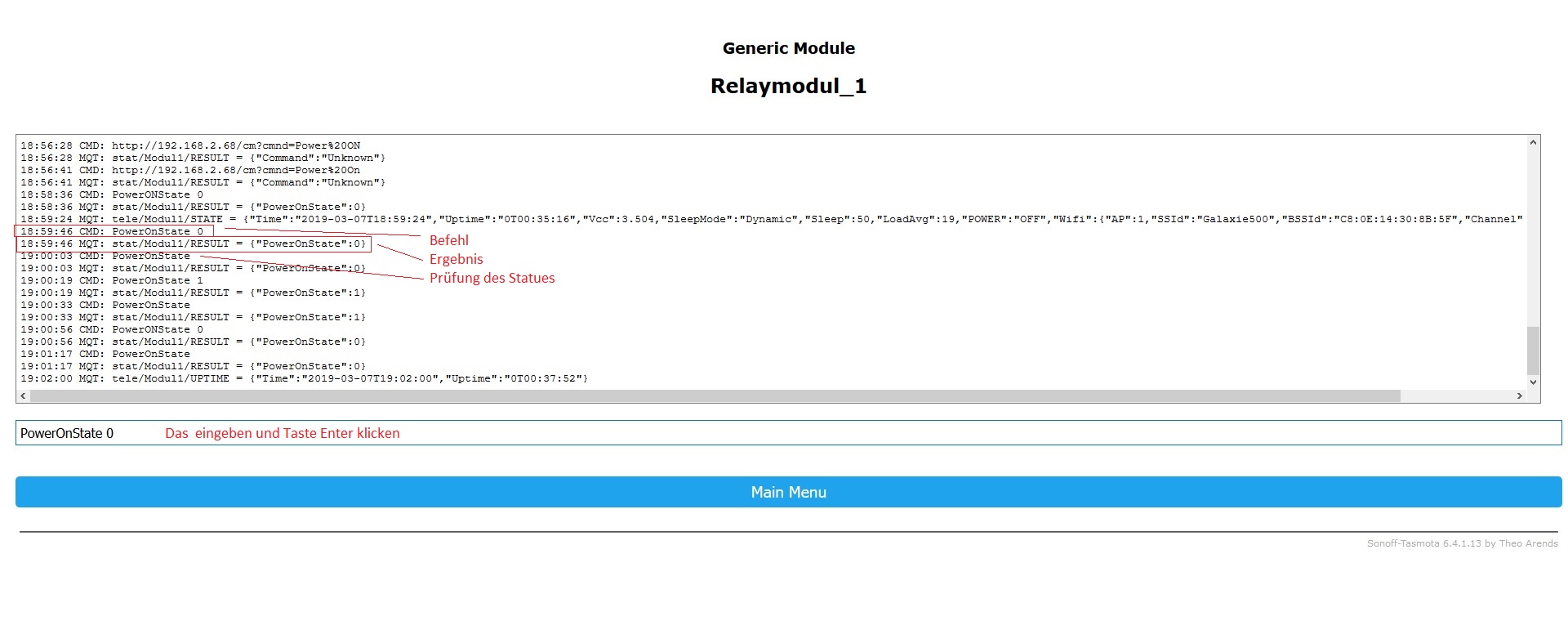

                                      • Ralla66
                                        Schau mal hier vorbei :
                                        https://forum.creationx.de/lexicon/
                                        unter Commands gesamt,
                                        PowerOnState 0 ( off Nach Stromzufuhr Relais ausgeschaltet lassen )
                                        Da nach mal den ESP vom Strom trennen.
                                          Auch bei PowerOnState 0 bleibt es nach Netzaus und dann Netzein beim kurzen Wischer.
                                          Beste Grüsse paul
                                          • Ralla66
                                            Entweder nach Netz Aus / Ein kommt der Einschaltbefehl von außen hier zB. von IO oder
                                            es liegt an der Tasmota Soft.
                                            PowerOnState 0 geht nur wenn Netz aus.
                                            Bei reboot geht das nicht habe ich heute getestet.
                                            Also wirklich Spannung wegnehmen.
                                            Das ist komisch,
                                            Zitat: Problem ist noch die Spannungswiederkehr, das Modul schaltet dann von AUS nach EIN und wieder AUS.
                                            Aus nach Ein wenn PowerOnState 1 ist ja noch klar, aber wo kommt danach das Aus her ?
                                            Eventuell aus dem IO Status.
                                            Bleibt nur neu flashen ohne Netzwerkanbindung bei dir.
                                            Dann wieder PowerOnState 0 testen.
