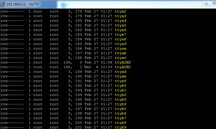

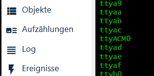

      Habe einen ZWAVE USB Stick und der wird auch schon an der Synology NAS worauf mein ioBroker im Docker läuft, erkannt, nur wie bekomme ich den im iobroker angezeigt, damit ich ihn im Adapter angeben kann!
      Screenshot Synology NAS --> der ttyACM1 ist es
      Screenshot ioBroker im Container "Docker" --> hier wird er nicht angezeigt!

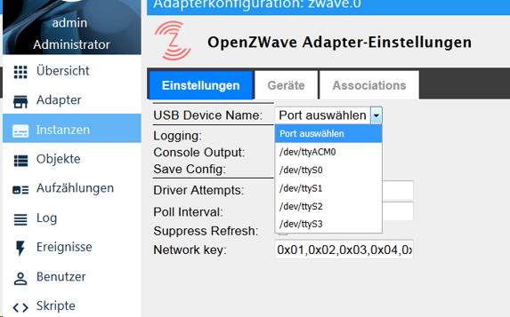

      Darum kann ich im Adapter den richtigen Port auch nicht auswählen!

          nach einem Neustart des ioBrokers , sehe ich jetzt das Port und kann es auch einstellen --> leider bleibt der Adapter auf rot und wirft eine menge Fehlermeldungen aus, muss ich auf der Console was nachinstallieren für den zwave USB Stick ??

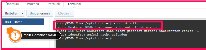

          was bedeutet eigendlich wenn ich im terminal ewas eingebe dieses
          MyzerAT 1 Reply Last reply Reply Quote 0
          • MyzerAT
            MyzerAT @MyzerAT last edited by
            Der Hostname konnte nicht aufgelöst werden?

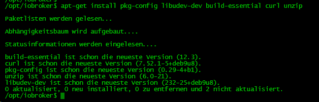

              das hab ich jetzt auch probiert ist alles aktuell
              ioBroker zwave Adaptert
              • MyzerAT

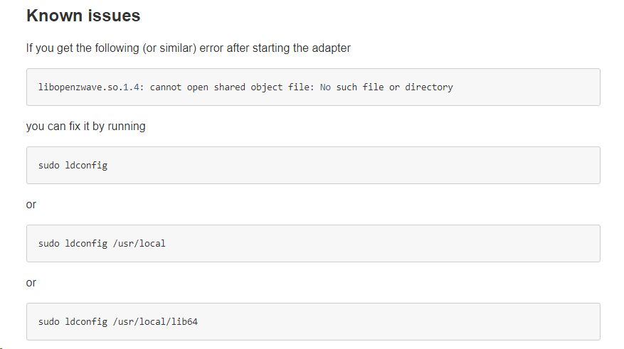

                dann hab ich noch diese drei Befehe im Terminal des ioBrokers ausgeführt
                und es hat geklappt 🙂 🙂 🙂 🙂 🙂 🙂
