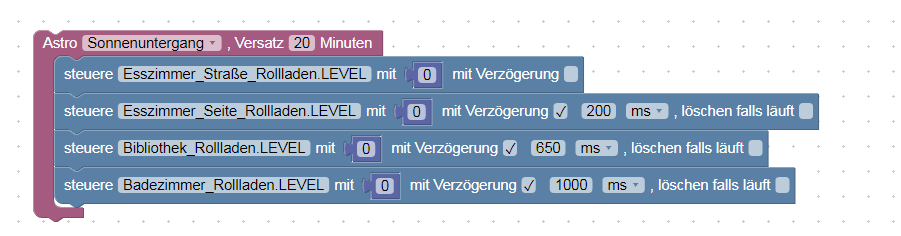

      das Skript ist ultra simpel. Eine Verzögerung, um nicht zu viele Signale gleichzeitig zu senden, habe ich auch drin.
      Warum werden Badezimmer und Bibliothek nicht angepsprochen? Ich glaube 1x hat es sogar mal funktioniert.
      Esszimmer funktionieren beide.

                    Bei mir werden 8 Rolladen gleichzeitig beim Sonnenuntergang angesprochen, deshalb glaube ich nicht, dass die Anzahl ein Problem ist. Außer, du hast noch andere Scripte am Laufen, die auch zu dieser Zeit schalten, dann kann sich da natürlich was summieren.

                      Hinter jeden Steuere Block mal zum testen einen Debug Block.... mit Log Eintrag.
                      Dann siehst du ob das Blockly alle ab arbeitet.

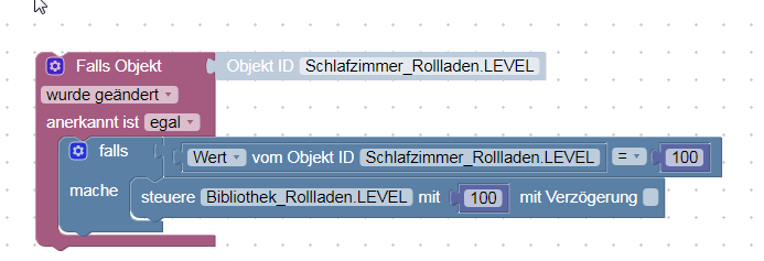

                        Fehler gefunden. Ich hatte ein anderes Skript was kollidiert ist.
                        Das Objekt Schlafzimmer Rolladen wird schon als geändert markiert, wenn der Rollladen noch oben ist, obwohl er runter geht. Deswegen ist in der Bibliothek der Rollladen im gleichen Augenblick in dem er runter geht wieder hochgegangen.
