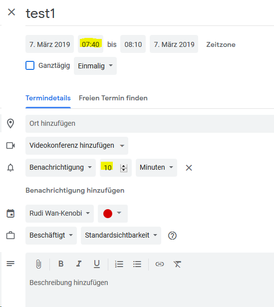

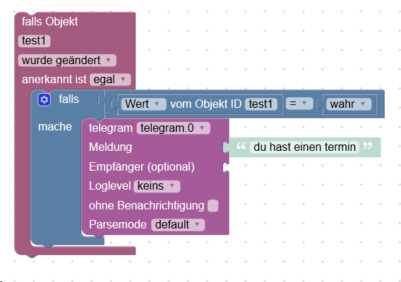

      hi Ihr,
      ich teste gerade iCal, habe einen Termin erstellt
      und dazu auch ein script um die Logik dahinter zu verstehen
      dazu nun meine Fragen, was überträgt iCal an ioBoker, auch die Erinnerungen, aslo zb 10 Minuten , oder einen Tag vorher ?
      den dieser Termin wäre um 7:40 gewesen und um 7:50 habe ich auf Telegram die Nachricht bekommen ?

        ich bin der Meinung, dass das so nicht gehen wird. iCal legt bei mir die Kalederdaten in einer JS-table ab. Habe grad geschaut, da wird keine "Erinnerung" von Google übergeben.
        Ich würde mit dem Script im JS-table nach "Heute" suchen und die angegebene Zeit auswerten. Dann entsprechend eine Telegram-Nachricht schicken.

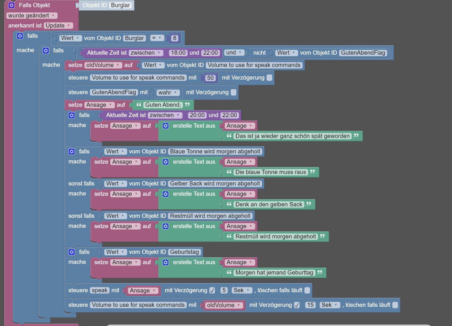

            Da gibts einige Threads zum Thema Müll- und Geburtstagskalender.
            Ich habe mir was auf der Basis von Link gebaut.
            Es gibts aber sicher auch welche mit Blockly.
            • OstfrieseUnterwegs
              OstfrieseUnterwegs last edited by OstfrieseUnterwegs
              Und dann hab ich noch mit Blockly eine Ansage für Alexa gebaut... Triggert, einmal, wenn jemand abends durch den Flur geht.
