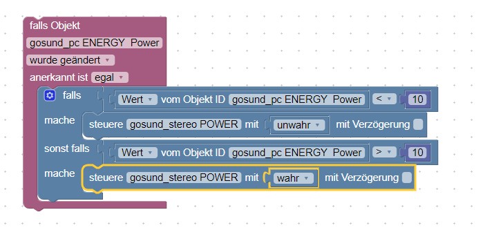

      ich habe ein denkbar einfaches Blockly Script gebaut, welches aber immer wieder zicken macht. Leider weiß ich nicht genau wo ich ansetzen soll, weil ich nicht einmal weiß, welche Komponente hier einen Fehler verursachen könnte.
      Das Script schaltet einfach ab und zu das Gerät gosund_stereo aus. Ohne ersichtlichen Grund.
      Oder wenn ich z.B. den PC starte, schaltet er ein, nach kurzer Zeit wieder aus und vielleicht wieder an. Manchmal muss ich dann auch manuell an schalten.

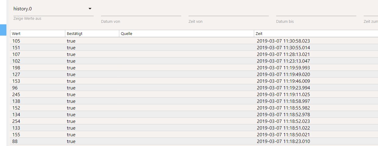

      Erst dachte ich, dass der Verbrauch beim Anschalten Schwankungen unterliegt und er kurz wieder auf unter 10 sinkt. Dem ist aber nicht so:
      Hat jemand einen Tip, wie ich den Fehler finden kann?
      Wie könnte ich denn am besten eine Verzögerung integrieren? Also Wenn Verbrauch länger als 10 Sekunden über oder unter 10 liegt, dann bitte an oder aus schalten.
      Vielleicht löse ich damit das Problem schon?
