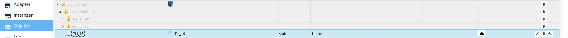

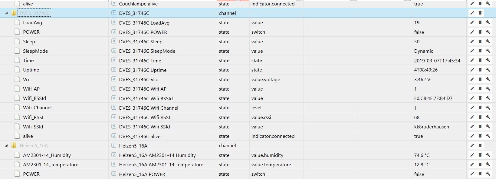

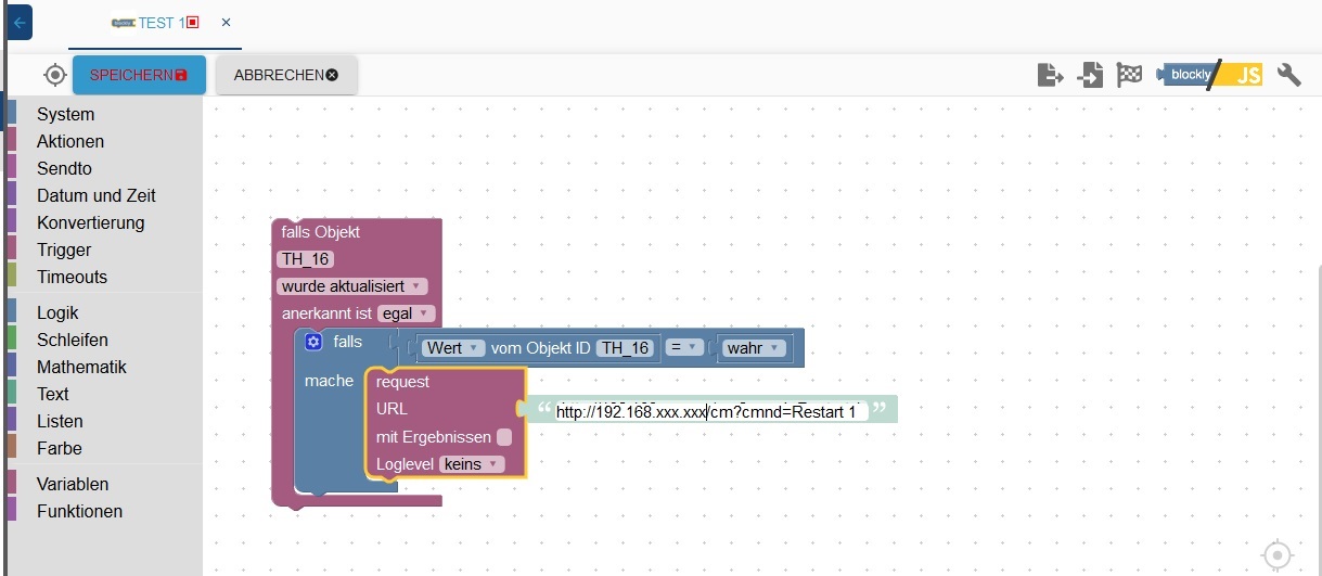

                        Zum Blockly,
                        Datenpunkt als z.B. Button erstellen (Bild 2 ).
                        Mit dem Datenpunkt Button wird das Blockly gestartet ( Bild 1 ) und das Command gesendet
                        wenn du auf den Button ( Bild 2 ) klickst.
                          RULI last edited by
                          Vielen Dank, der Restart hat funktioniert! Nur der Temperatursensor ist dennoch nicht wieder aufgetaucht. Muss ich wohl warten bis ich das nächste Mal da bin.
