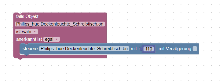

      Hallo zusammen.
      Ich habe es jetzt soweit geschafft meine Hue Lampe mit einem Homematic schalter zu schalten.
      Aber ich würde jetzt gerne wenn die Hue Lampe an ist, das sie auf einen Wert X runter dimmt.
      Ich bekomme es aber nicht hin das der Wert geschrieben wird.
      so sieht mein Programm aus.
      was mache ich falsch
      Homoran dslraser 2 Replies Last reply Reply Quote 0
      • XxJooO
        XxJooO last edited by XxJooO
        wenn Du händisch das Objekt mit dem Wert 110 füllen und dann den gewünschten Effekt erreichen kannst, dann handelt es sich am ehesten um ein Timingproblem. Möglicherweise regiert die Hue so schnell nicht, wie der Broker nach Erkennen von "wahr" den Wert absetzt. Klick mal hinten auf Verzögerung und erhöhe langsam im Sekundentakt, wenn das oben beschriebene funktioniert.
        Ich habe keine Hue, Du bist Dir aber sicher, dass der Wert 110 funktioniert?
          Homoran Global Moderator Administrators @balzmatthias last edited by Homoran
          @balzmatthias
          Hast du bedacht dass die Lampe erst Mal hochfahren und sich wieder anmelden muss wenn du die vom Strom genommen hattest.
          Das dauert schon einige (viele) Sekunden
          • dslraser
            dslraser Forum Testing Most Active @balzmatthias last edited by
            @balzmatthias
            Warum nimmst Du .bri und nicht .level ? (level geht von 0-100)
