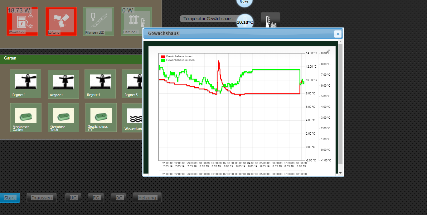

      Fast jeden Tag um 04:00 unterbricht der fhem.0 Adapter seine Verbindung, so das alles was mit Fhem in Zusammenhang steht nicht mehr reagiert. Erst nach Neustart des Adapters ist wieder alles ok.
      Erstmals trat diese Situation für mich bewust im Dezember während unseres Urlaubs auf. Dadurch ist u.A. die Gewächshausheizung ausgefallen. Wie gesagt nach Neustart des Adapters war dann wieder alles gut.
      Zur installation. Installiert ist Version 0.5.6. Der Grund warum keine Aktualisirerung erfolgt ist, das es mit einer neueren Version permanent zu Verbindungsunterbrechungen kommt.
      Deshalb auch " liegt es an meiner Installation" oder?
      Nun kommt bestimmt die Frage wie ich auf die Zeit 04:00 komme.
      Es bleiben die Temp Sensoren stehen.
      04 Uhr Temperaturausfall.PNG.

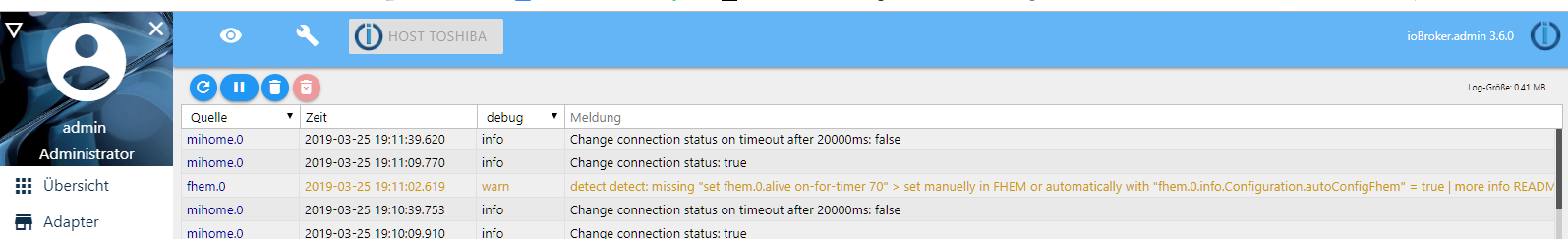

                Nach Aktualisierung kommt diese Meldung:
                fhem.0	2019-03-08 15:00:01.005	warn	detect detect: missing "set fhem.0.alive on-for-timer 70" > set manuelly in FHEM or automatically with "fhem.0.info.Configuration.autoConfigFhem" = true | more info README.md
                fhem.0	2019-03-08 14:59:01.005	warn	detect detect: missing "set fhem.0.alive on-for-timer 70" > set manuelly in FHEM or automatically with "fhem.0.info.Configuration.autoConfigFhem" = true | more info README.md
                Sonst keine weiteren Hinweise.
                Was bedeutet diese Meldung.
                Gruß Michael

                  • LausiD
                    LausiD last edited by
                    Hallo Michael,
                    fhem.0.info.Configurations.autoConfigFHEM auf true und Meldung ist weg.
                    Sonst kann in FHEM Raum ioB_System fhem.0.alive nicht gesetzt werden.
                    Mehr dazu README.md vom FHEM Adapter.

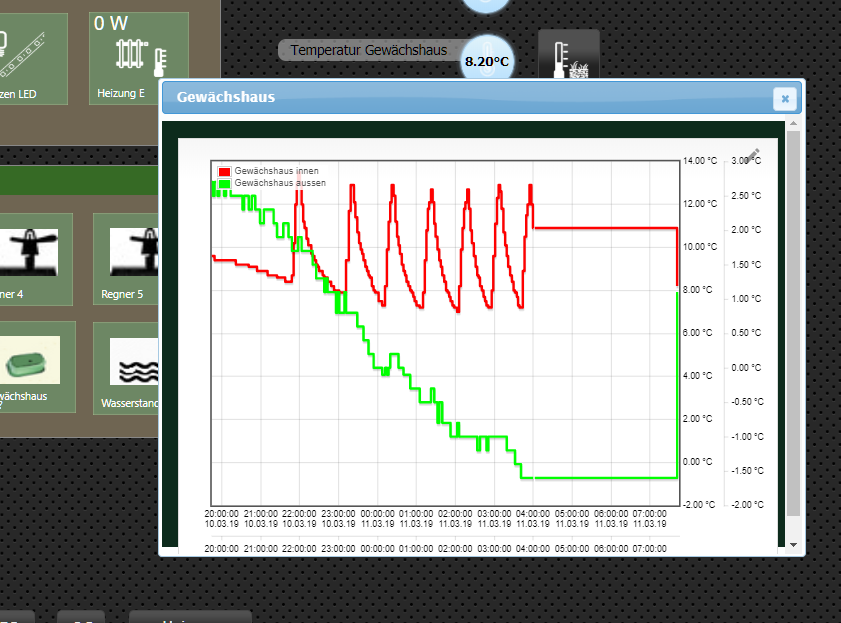

                                    Guten Morgen,
                                    Es ist für mich schon verwunderlich, das Zuständiger sich dieses Fehlers annimmt..
                                    Es gibt keinen Hinweis ob das
                                    2019-03-11 03:57:35.634 - warn: fhem.0 Reconnection to DB.
                                    2019-03-11 03:57:35.637 - warn: fhem.0 Reconnection to DB.
                                    normal ist bzw. wodurch die Unterbrechungen um 04:00 hervorgerufen werden.
                                    Heute war es wieder so weit. 04:00 wurde alles gestoppt und fhem.0 ist nich mehr gestartet.
                                    2019-03-11 03:57:35.643 - info: fhem.0 event ioBroker "fhem.0.VentilWandhzg_HK1.state_switch on" > set VentilWandhzg_HK1 on
                                    2019-03-11 03:57:35.663 - info: fhem.0 event ioBroker "fhem.0.VentilFussbodenhzg_Vorbau.state_switch on" > set VentilFussbodenhzg_Vorbau on
                                    2019-03-11 03:59:26.193 - info: fhem.0 event ioBroker "fhem.0.GewaechshausLED_Ventilation.state_switch on" > set GewaechshausLED_Ventilation on
                                    2019-03-11 03:59:27.195 - info: fhem.0 event ioBroker "fhem.0.Ventilation.state_switch on" > set Ventilation on

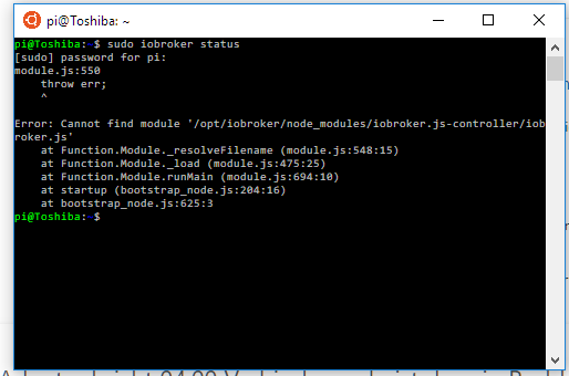

                                    2019-03-11 04:01:55.270 - error: web.0 setObject id missing!!
                                    2019-03-11 04:01:55.279 - info: web.0 starting. Version 2.4.1 in /opt/iobroker/node_modules/iobroker.web, node: v8.11.3
                                    2019-03-11 04:01:56.208 - info: web.0 socket.io server listening on port 8082
                                    2019-03-11 04:01:56.212 - info: web.0 http server listening on port 8082
                                    2019-03-11 04:01:56.318 - info: host.ioBroker-RasPi instance system.adapter.rpi2.0 started with pid 665
                                    2019-03-11 04:01:57.322 - info: rpi2.0 States connected to redis: 127.0.0.1:6379
                                    2019-03-11 04:01:57.483 - info: rpi2.0 starting. Version 1.0.0 in /opt/iobroker/node_modules/iobroker.rpi2, node: v8.11.3
                                    2019-03-11 04:01:58.119 - info: admin.0 received all objects

                                    • AlCalzone
                                      Hast du ein Backup o.ä. konfiguriert? Es ist für mich doch arg verwunderlich, dass genau um 4 der komplette ioBroker runterfährt.
                                        Altersrentner @AlCalzone last edited by
                                        @AlCalzone Ja, über backitup, Standard Backup um 02:00 jeden Tag und Komplett alle 2 Tage um 03:00.
                                        Daran kann es meiner Meinung aber nicht liegen, da die erste mir bewusste Unterbrechung im Januar während unsere Urlaubs
                                        gewesen war. Zu der Zeit wurden die Sicherungen noch händisch durchgeführt.
                                        Danke Gruß
                                        Michael
                                        • AlCalzone
                                          AlCalzone Developer @Altersrentner last edited by
                                          @Altersrentner sagte in Fhem Adapter bricht 04:00 Verbindung ab, ist das ein Problem in meinem System oder im Fhem.0 Adapter:
                                          Nur mal wild geraten:
                                          • 04:00 Uhr aus dem Log ist 03:00 UTC
                                          • Backitup fährt den ioBroker fürs Komplett-Backup um 03:00 UTC herunter und dann nicht mehr sauber hoch
                                            @AlCalzone Hallo, danke Für Deine Unterstützung. Wenn der Schuldige das backup ist,
                                            Wie sollte ich vorgehen damit das backup gemacht wird aber der iobroker anschließend wieder sauber startet..
                                            Gruß Michael
