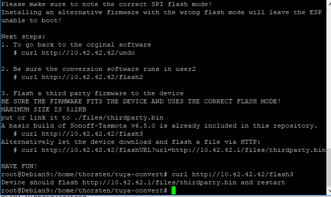

                                      @Kueppert Bild hab ich grad erst gesehen....passt doch...dein Wlan müsste ja dann eine sonoff verbindung anzeigen
                                      einwählen und die Seite http://192.168.4.1 aufrufen

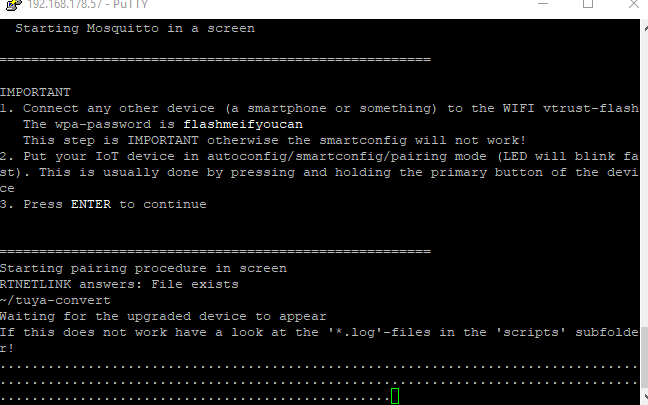

                                        Kueppert @crunchip last edited by Kueppert

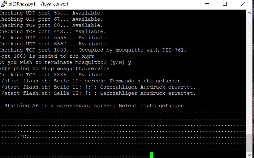

                                        @crunchip ich weiß...hab gerade die 3. Dose dran...vorher auf meinem Linux-Rechner die Software neu drauf gemacht und meinen WLAN-Stick in der Config hinterlegt (ist nicht wlan0).
                                        Mit dem Handy auf den AP drauf - geht ohne Probleme. Die Dose in den FlashModus versetzt - auch kein Problem (blinkt schnell blau).
                                        Dann auf ENTER gedrückt...das wars dann wieder. Dose aus, Pünktchen laufen...nix passiert. Langsam werd ich sauer auf die Dinger...tuya.PNG
                                        PS: hab mal in die Logs geschaut. In der smarthack.mqtt.log steht:
                                        1554309910: mosquitto version 1.4.10 (build date Wed, 13 Feb 2019 00:45:38 +0000) starting
                                        1554309910: Using default config.
                                        1554309910: Opening ipv4 listen socket on port 1883.
                                        1554309910: Error: Address already in use
                                        Hmmm...kein Plan was das bedeutet...
                                        Ich gebe erst mal auf...

                                          @Kueppert bei deinem ersten Bild war der Flashvorgang doch schon fertig, hätte eigentlich ein Sonoff offen im Netz sein müssen.
                                          bei deinem zweiten Bild, denk ich, bist du nicht im selben Netzwerk, daher findet er nix.
                                          Steht deine alte Wlan Verbindung noch in der Config?
                                          war bei meinem raspi auch so...musste die config erst leeren.

                                            @Kueppert sagte in [gelöst] Tasmota auf Tuya-Gerät per Skript flashen (ohne löten) funktioniert nicht:
                                            Ähm, Du machst das ganze aber schon mit einem Raspberry? Ich meine, das ganze ist für ARM vorgesehen...
                                            Gruss, Jürgen
