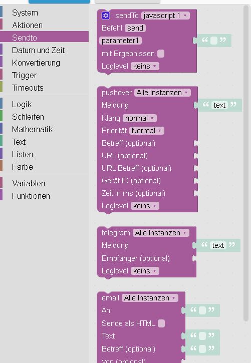

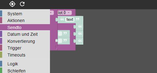

      ich habe nun schon alle js Updates installiert aber bisher hat keines eine Lösung für mein Problem gebracht.
      Seit einer Weile habe ich das Problem das ich in einem Blockly Skript keine Objekte unter "Sendto" auswählen kann. Alle Objekte wirken wie zusammengeschoben und sind nicht auswählbar. Unter den anderen Punkten kann ich alles auswählen.
      Ich habe die folgenden Adapter, die unter diesem Punkt angezeigt werden könnten installiert: Telegramm, IOT, EMail, wobei nur der EMail Adapter deaktiv ist. Immer wenn ich nun ein Skript erzeugen will der etwas sendet muss ich dieses via Javascript machen.
      Ist dieser Fehler bekannt und gibt es dafür ggf schon eine Lösung.

              eve11 last edited by
              JS Adapter Version = 4.1.12

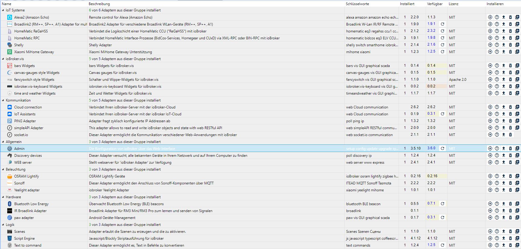

                Admin-Version
                js-controller (Hosts) Version
                  paul53 @eve11 last edited by
                  @eve11 Welcher Browser ? Bei mir unter Chrome gibt es kein Problem.
                    Oder nach Update auf die 4.1.12 mal den Browsercache löschen
                    • E
                      Problem ist sowohl bei MS Edge als auch bei Chrome.
                      Admin Version = 3.5.10
                      JS - Controller = 1.4.2
                      Heiko

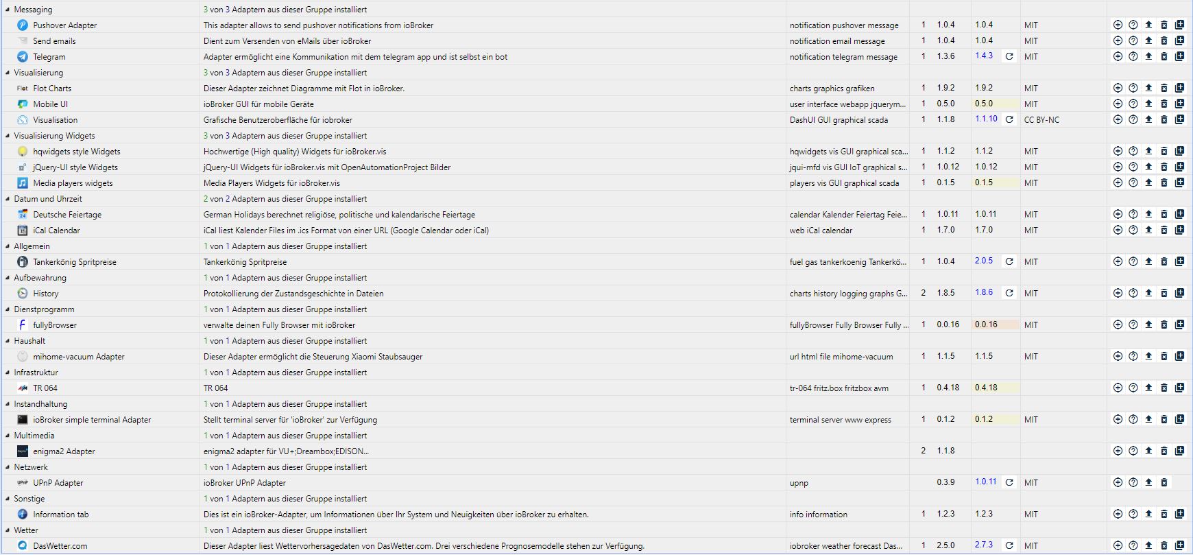

                                  Frage hierzu: Ist bei einer neuen Installation ein Messaging Adapter Standard mäßig installiert.
                                  Im Moment habe ich: Mail, Pushover, Telegramm
                                  Heiko

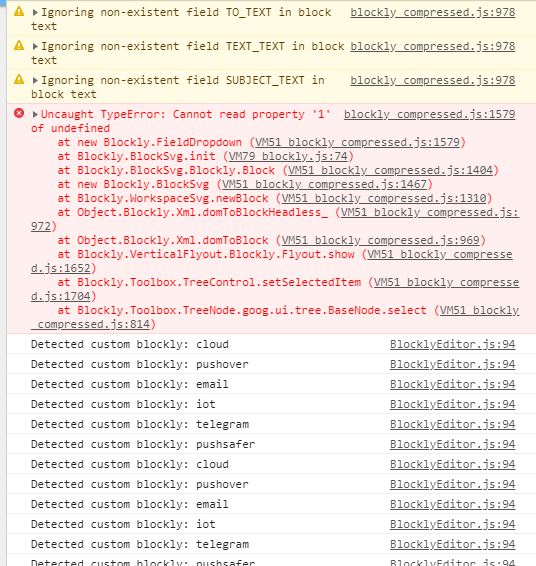

                                          Gibt es irgendwo eine Möglichkeit das Problem in einem Log nachzuvollziehen.
                                            Homoran Global Moderator Administrators @eve11 last edited by
                                            @eve11
                                            Danke für das Stichwort!
                                            Ja, vielleicht.
                                            In der Browserkonsole (F12)
                                            • E
                                              Was würdest du benötigen. Den ganzen Inhalt was sich unter Console befindet.
