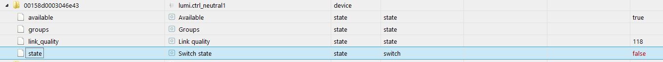

      ich habe ein Problem (bzw. suche nach einer Lösung) mit meinem Xiaomi Wandschalter zigbee. Wenn ich den Status des Switches in den Objekten auf einen anderen Wert setzen möchte, dann kommt im Log folgender Fehler:
      Zigbee publish to '0x00158d0003046e43', genOnOff - on - {} - 1 failed with error Error: AF data request fails, status code: 240. MAC transaction expired.
      Vielleicht liegt es auch an meinem Halbwissen, aber ich bekomme es einfach nicht hin, den Schalter per ioBroker zu schalten.

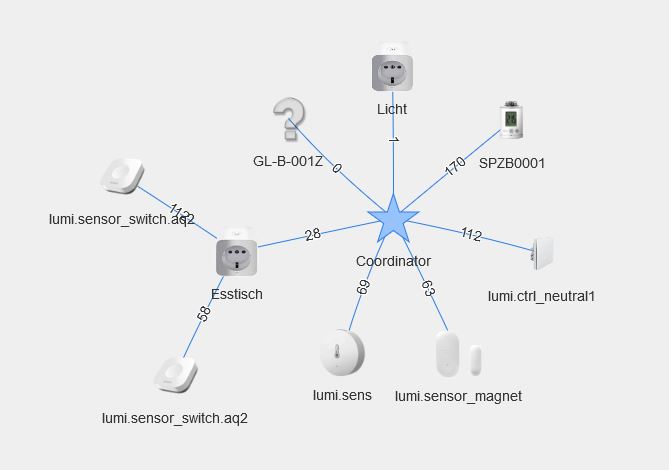

            Habe jetzt das Pairing nochmals drüber laufen lassen. Leider kein Erfolg. Die Meldung ist jetzt im Log ein bisschen anders:
            Zigbee publish to '0x00158d0003046e43', genOnOff - on - {} - 1 failed with error Error: Timed out after 30000 ms
            Gestern hatte ich das Teil schon ein paar mal komplett neu angelernt, allerdings mit vorherigem Lösches aus dem Adapter.
            Die Entfernung paast, ist durch eine 30iger Wand direkt hinterm Stick. Link Quality 112
