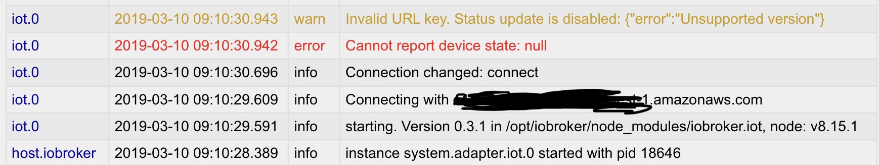

      Seit heute früh habe ich beim iot Adapter diese Fehler im log. Der Adapter ist grün smart Geräte werden auch angezeigt, dennoch kann ich über die Alexa keine Geräte steuern.
      Könnt ihr mit weiter helfen an was das liegen könnte, geändert habe ich auf jeden Fall nichts.
      Kann es sein das es ein allgemeines Problem gibt? Weil iobroker.net und forum.iobroker.net war so eben für ein paar min offline.

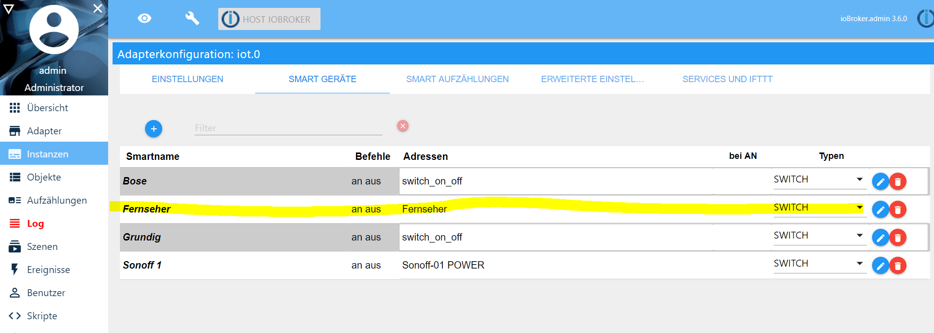

          Vielleicht nochmal zur Ergänzung: Ich habe eine Szene Fernseher im ioBroker angelegt und dort einzelne Aktionen zugeordnet. Im Iot Adapter wird der Fernseher auch angezeigt.

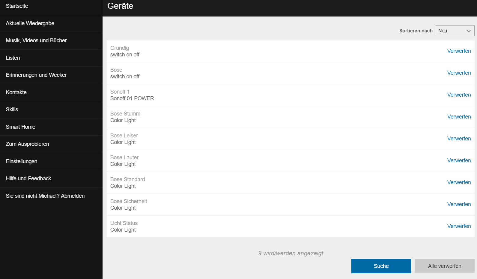

          Leider findet Alexa den Schalter nicht mehr. Er stand aber drin und ich habe ihn rausgelöscht. Siehe Anhang.
          Die anderen Schalte, die ich über Node-Red gelöst habe funktionieren noch prima! Also die beteiligten Geräte funktionieren.
          Achso und schalte ich die Szene direkt im Iobroker oder über Vis funktioniert es auch!
